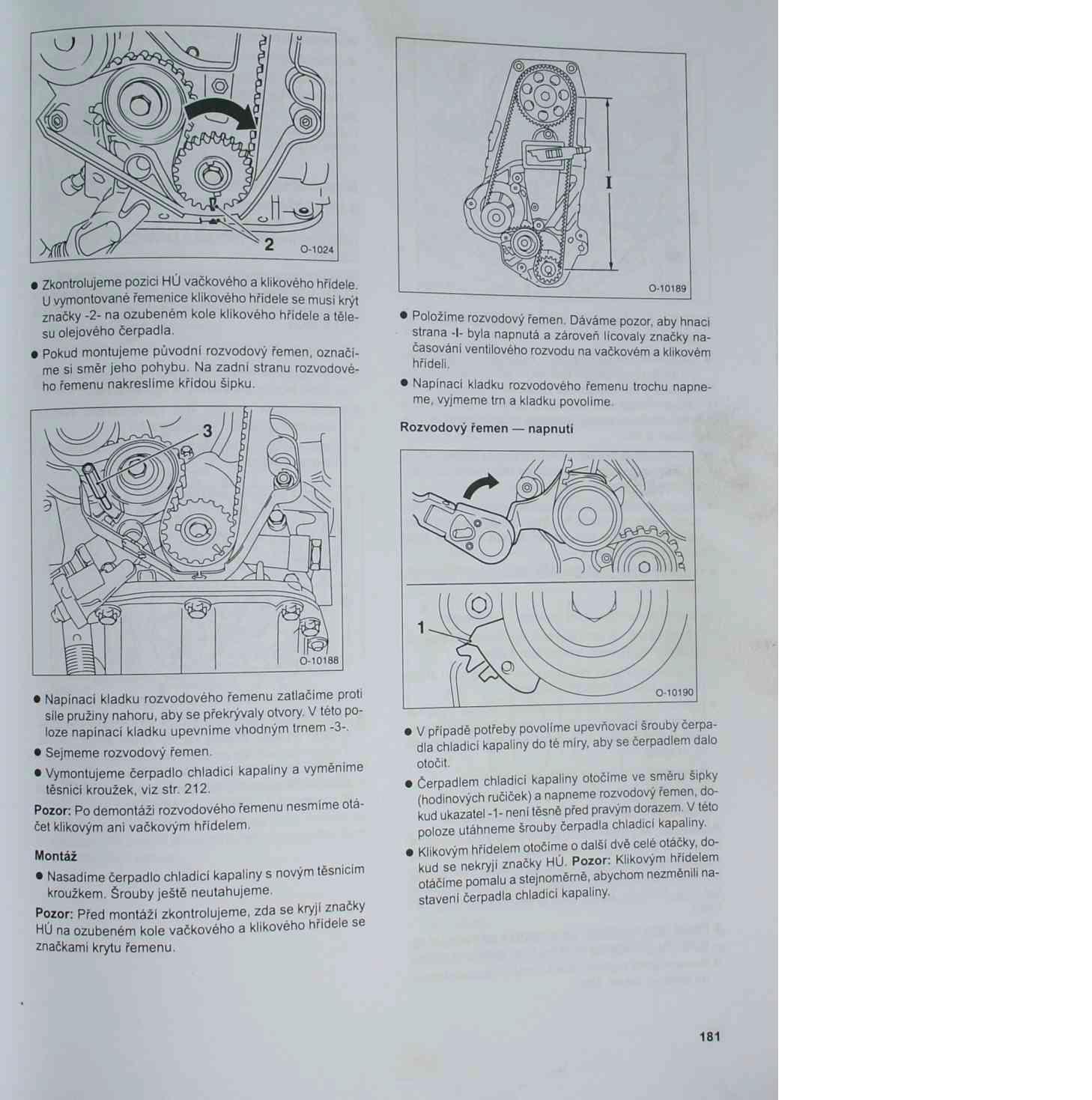

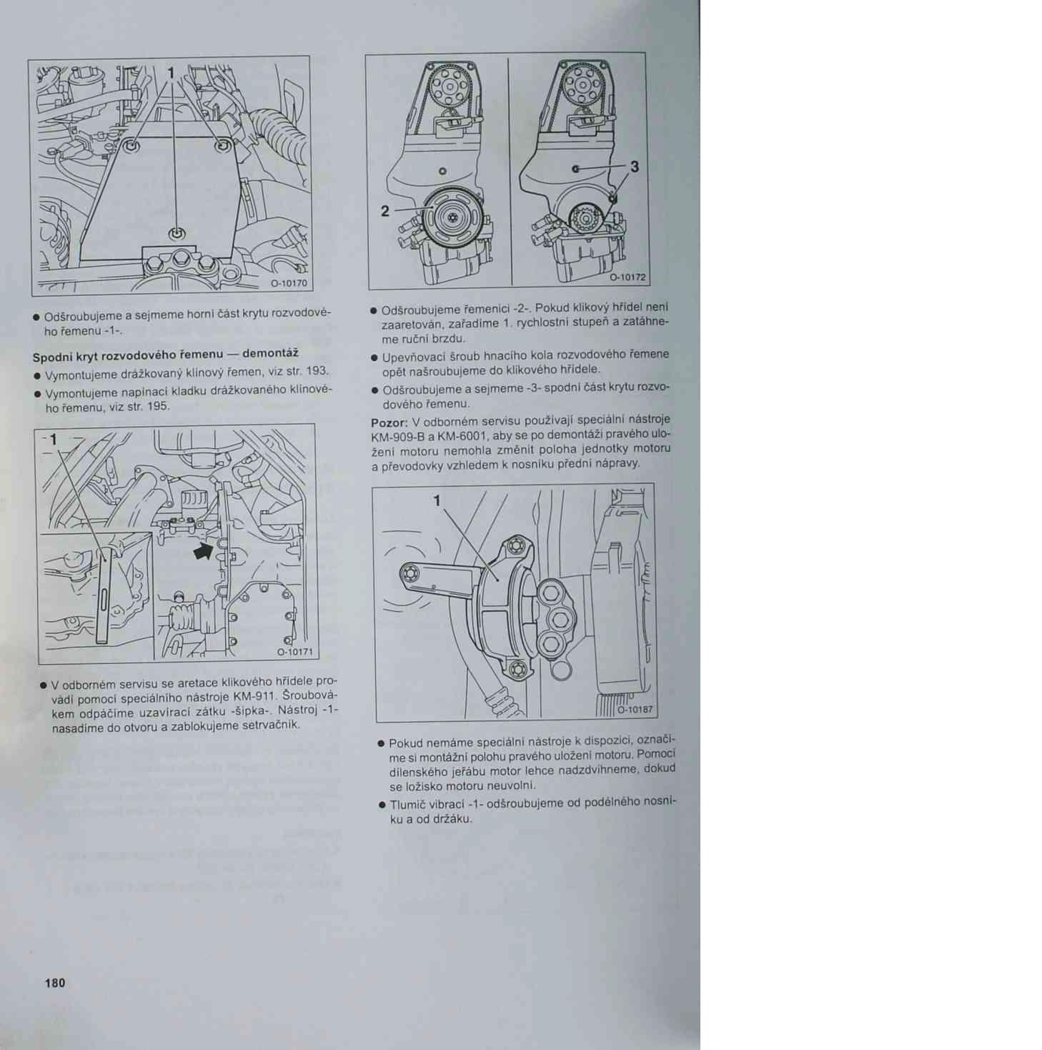

mas prosimte obrazek jak nastavit rozvody u motoru x16szr? na plikov.kole mam dve znacky...proc?HonzaL píše:No já mám jednu napínací kladku,protože mám 8V motor,Ty máš 16V a tak tam máš tři napínací kladky,takže cena bude podstatně vyšší.

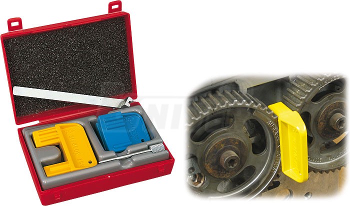

Kdyby ses do toho chtěl přece jenom pustit...nnbuk píše:mas prosimte obrazek jak nastavit rozvody u motoru x16szr? na plikov.kole mam dve znacky...proc?

bohužel můžu vkláat pouze 3 soubory do příspěvku -
