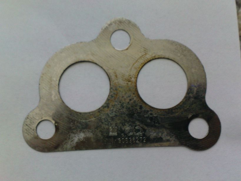

Tohle je těsnění mezi kolínkem a blokem.V záslepce udělám jen díry na šrouby. Je to tak správně nebo se jeden otvor nechává?

denizuko píše:V záslepce udělám jen díry na šrouby.
Presne tak je to správne. 8)

Ne vždy. Pokud jde o egr, kde se jehla vysouvá ven, musí se udělat závrt pro jehlu. :wink:

Příspěvek od mexxo » 14 črc 2009, 23:29
Jasné, píšem rýchlejšie ako myslím :oops: . Je moc hodín :?: . Ja som zalepoval medzi blokom a kolienkom, bez otvorov.
