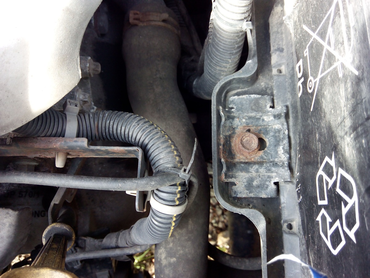

EDIT3: EGR tedy zřejmě nemám - vyfotil jsem místo mezi baterkou a motorem, kde by snad měl EGR být.
Opel Zafira A 1.8 16 V, r. v. 2004, Z18XE, LPG
