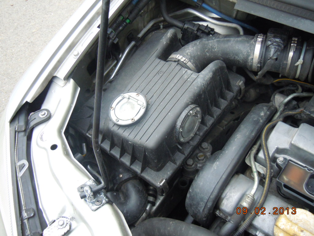

Zdarec chlapaci- koumáci
plastový kryt vzduch. filtru má udelány dva otvýrajicí se otvory...nevíte jakou by to mohlo myt funkci??
dikec
ps: hledal jsem to nekde na foru...ale marne :cry: :cry:

Nevím, co máš za LPG systém, ale řekl bych že to jsou klapy proti zpětným šlehům ať se ti nerozerve kryt. Zpětné šlehy byly u starších klasických systémů- ne sekvenční vstřikování.

asi mám něco staršíjo...dovezene z italie... :cry:
