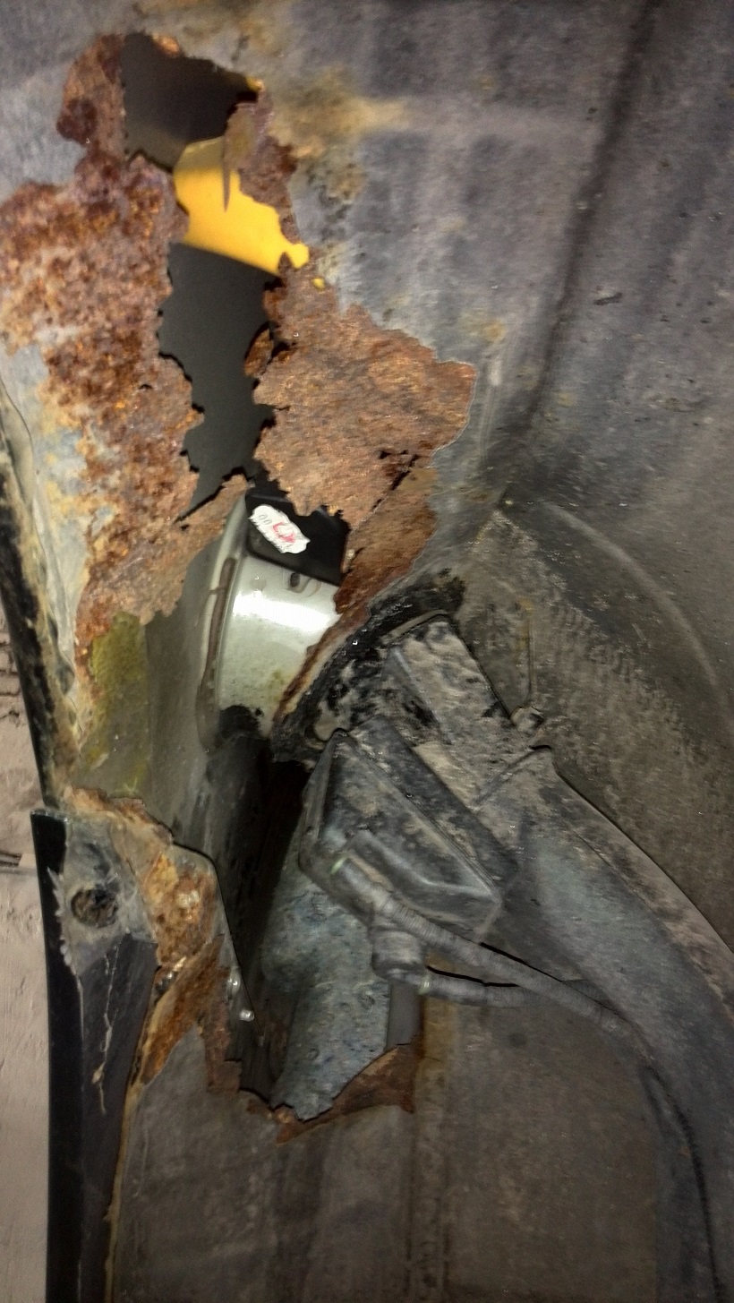

Ale som nasraný momentálne, podblatník vzadu plech aj okolo hrdla je v riti skorodovaný, musím to dať spraviť, a je problém s vonkajším plechom sa bude dať jedine zacínovať, pri bodovaní sa prepáli farba a bue sa musieť striekať celí bok, za dažda mi drbká vodu aj do kufra sakra. :( :cry:

mooc pěkný a to to nebylo vidět když otevřeš víčko nádrže?

Možno by nebolo od veci tento skorodovany celok vyrezať z nejakeho zachovaleho HB-čka a preplatať to pomocou lepidla a nitov, dobre vytmeliť kvalitnym body a maš to vsuchu, robota na jednu peknu sobotu. 8)

Jojo vždycky po umývání nebo po jízdě v dešti nadzvednout gumu a utřít. Taky už sem to řešil, ale já si toho všimnul naštěstí o hoodně dřív. Ale bubosak to měl podobný a vyměňoval celý kus blatníku.
