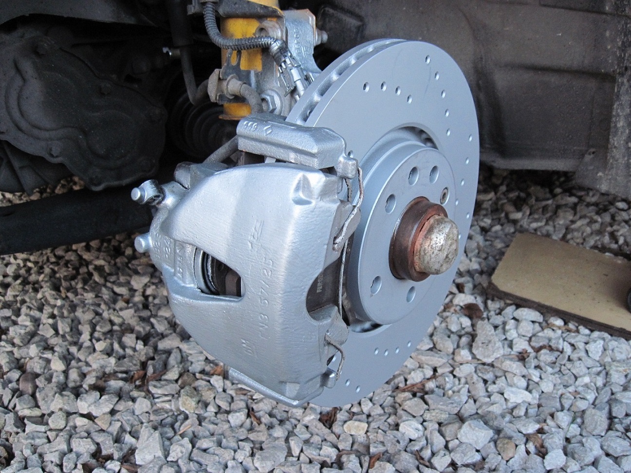

Jasné, sklo je už tam kde má byť a horná lišta alebo guma je v podstate identická s lištou na Astru G, sklo je iné pretože Coupe má iný sklon a je asi o 3cm dlhšie, to mi zle objednaly tak som ho musel ísť vrátiť, samozrejme že som objednával okno na Coupe, Astra bola garážovaná v Hornete skoro dva týždne.
Staré predné kotúče som už musel dať doprdele a "nabúchal" som tam nové. :D
