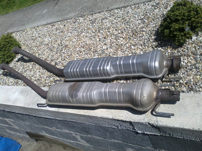

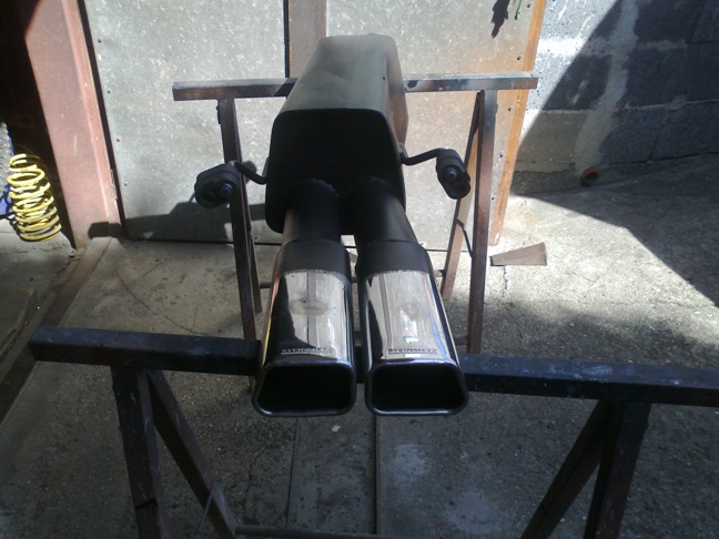

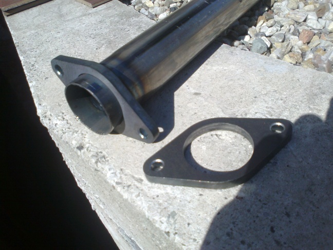

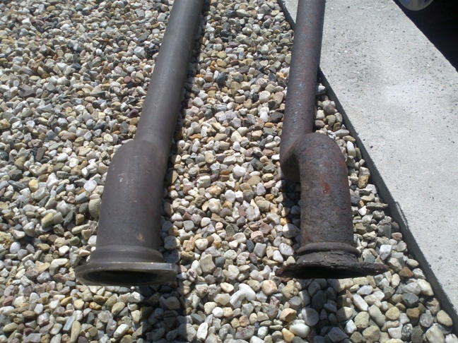

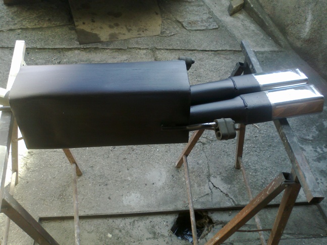

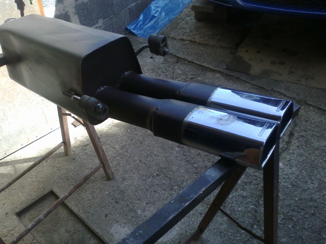

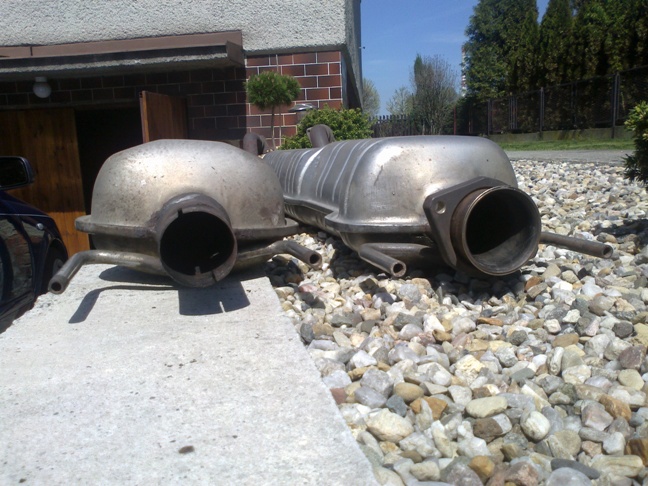

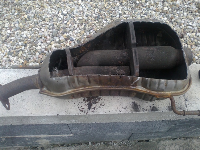

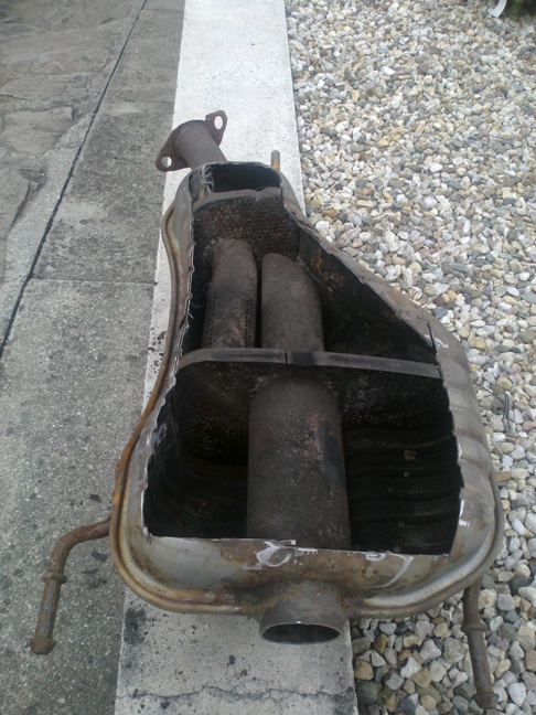

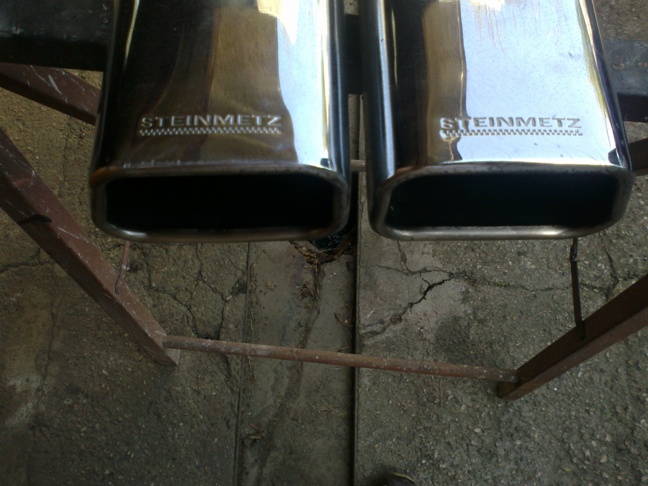

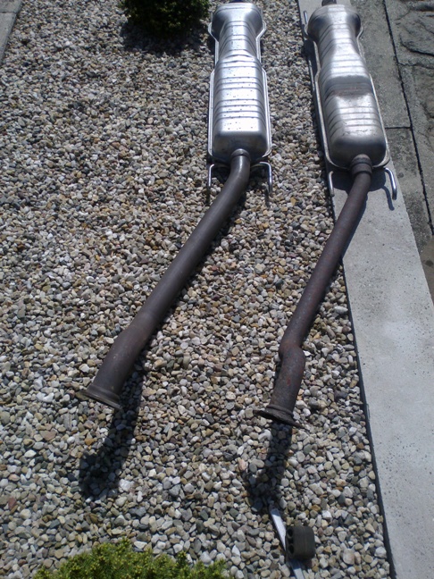

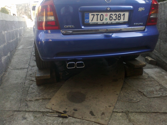

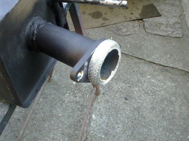

tak dneska konečně jsem dal na astru středový výfuk originál z coupé turbo zakončený tlumičem steinmetz.origo střed co tam byl taK je uplně na nic má malý průměr trubky a ještě k tomu má uvnitř přepážku která prúměr výfuku ještě více snižuje má tak průměr 30mm takže to je s origem pěkně přiškrcené.bylo potřeba vyrobit nové příruby jak na kat tak na zadní tlumič plus nové těsnící kroužky na výfuk.výsledek je prádní auto jedě pěkně do otáček bez ztráty kroutáku jde znát zlepšení oproti origu ted je to pěkně průchozí celé a taky trošku se pozměnil zvuk.tady je nějaké to foto

a poslední na autě
ani jsem nečekal takový rozdíl ted je to opravdu příjemné svezení
jinak upraveno zatím je odstraněn první kat,sporotvní přímě sáni simota,vstřiky víceprůtokové z turba,středový tlumič z turba,zadní tlumič průchozí steinmetz,přehraná jednotka bez egr a samozřejmě palivo verva 100
.v plánu jsou ještě sportovní výfukové svody dbillas a větší klapka ![Cool 8)](./images/smilies/icon_cool.gif)

kolik ma prumer ta trubka stredaku z 2.2?
jinak svody dbilas budou urco pecka... s friedrich si nebyl spokojeny?
Re: 2.2 16v linea blu OPC paket..origo kola z turba
z 2.2 má průměr jako 1.6 45mm
