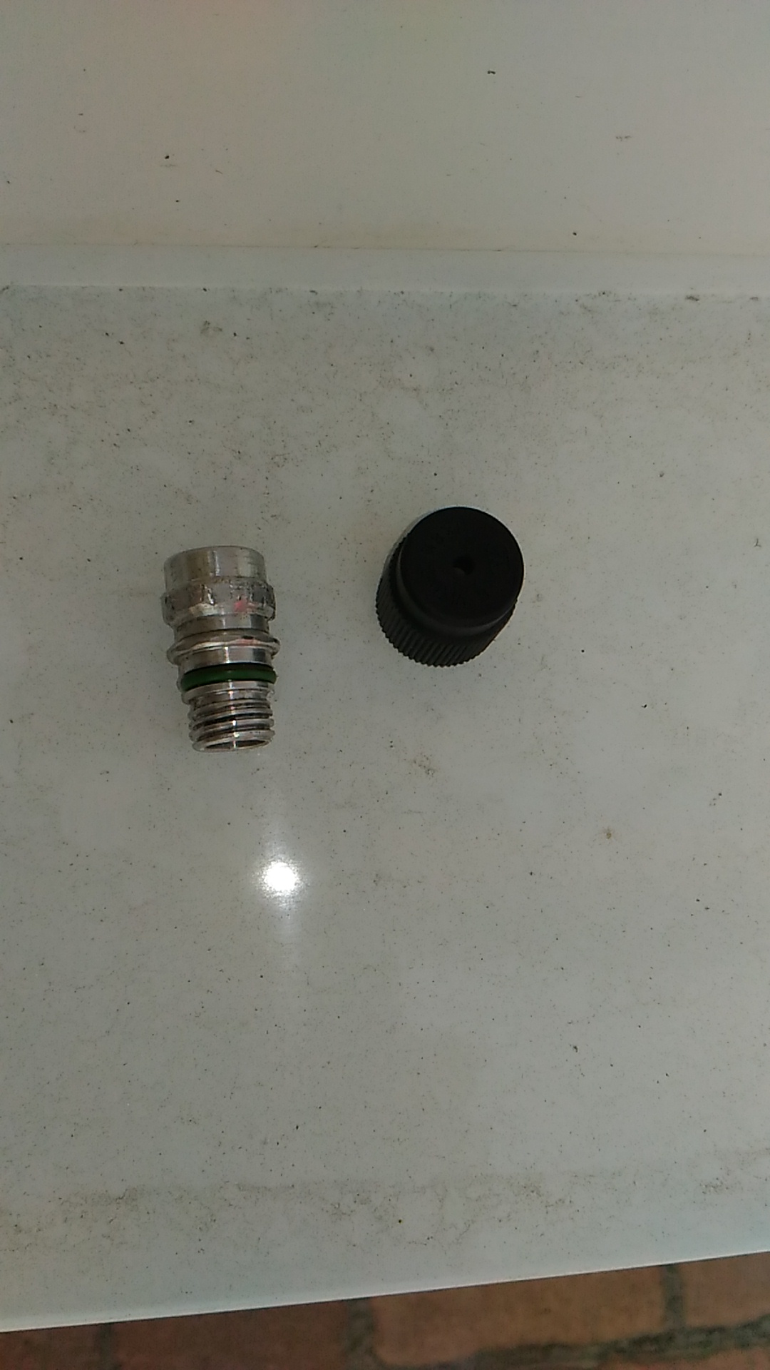

ahojte! poprosil by som o radu ohľadom plniaceho ventilu klimatizacie na áčkovej zafire ktorý je vpredu pri kondenzátore. preúšťa a neviem dohladat oeckové číslo, poprípade odkaz kde by sa dal kúpiť. Ďakujem!

Je to ono?
Zkus změřit závit, na jakou je to matku - M8, M10, M12...
http://www.autoklimatizace.info/stranka ... tily-40604

jj to by mal byt on m12x1.5 oem 357820795J vysoky tlak...a nasiel som aj tento prispevok https://www.astra-g.cz/forum/viewtopic.php?f=5&t=28116 ten to len potvrdzuje....
