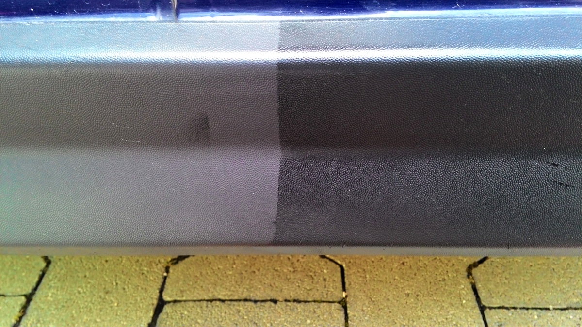

Re: Zašlé plasty karoserie
Tak jsem koupil Tempo s černidlem. Včera jsem si to vyzkoušel na spodku prahu (ten vyndavací), jak to vypadá. Výsledek je moc hezký, líbí se mi to. Myslím, že by bylo dobré udělat nejenom kliky dveří, ale všechny vnější plasty komplet. Jenomže: když jsem dneska myl auto, abych ho připravil, tak jsem zjistil, že se mi levý plastový práh viklá. Docela dost. Dokonce se z něj sype hlína. Tak jsem obnovu plastů zatím odložil. Docela mě to štve, jak na tom svém nově pořízeném starém autě postupně objevuji kostlivce ve skříni.
Zatím tedy odkládám akci do doby, než vyřídím levý práh a tuhé řazení.
