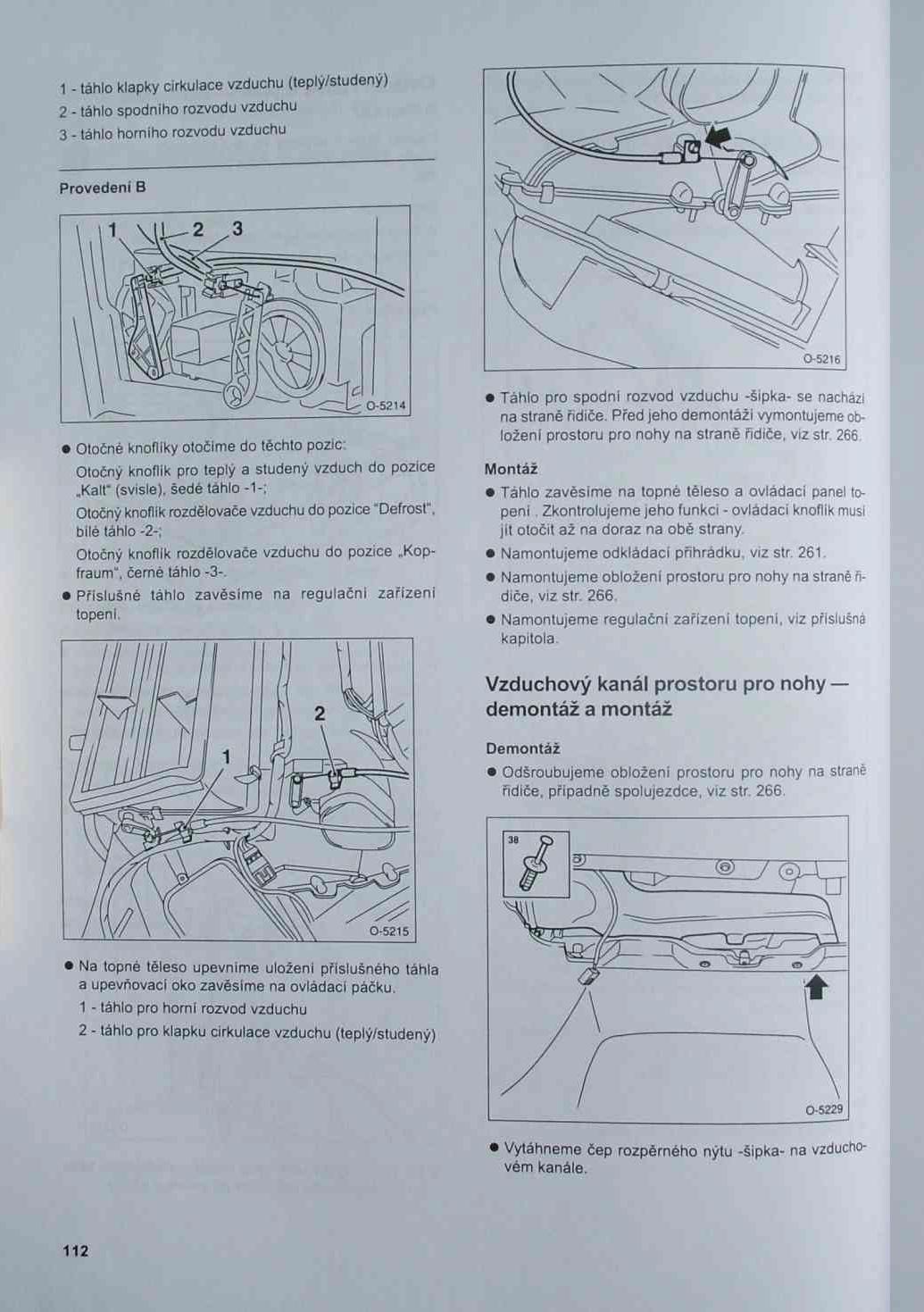

Zdravím vás pánové . Mám nějaký problém na zafiře s foukáním na přední okno.Všude fouká perfektně jen né na přední okno. Nemáte s tímto problémem nějaké skušenosti ? Nechce se mi to rozebírat.

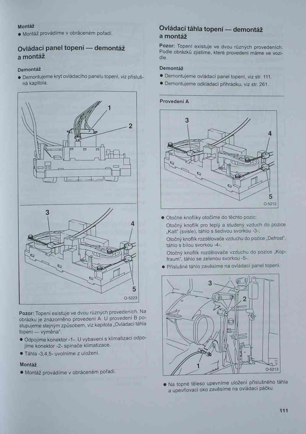

Vypadlé táhlo z ovládání klapek na panelu, tedy na ovládači

a kde to je to tiahlo?

Vytáhni šufle před spolujezdcem a lanovody uvidíš.gotha píše:a kde to je to tiahlo?
