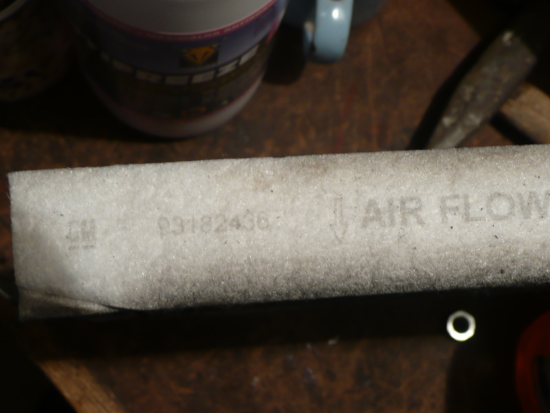

Dnes jsem se díval jaky filtr tam mám a vidím na něm na hoře že tam je napsano AIR FLOW a šipka, tedy směr vzduchu, takže by měl být nasazen asi šipkou ve směru proudění vzduchu. ale to ja jak? Ja myslím že směrem od motorového prostoru do kabiny, nebo ne? Protože ten filtr tam byl nasazený právě naopak šipka ukazovala směrem z kabiny do motorového prostoru. Tak jak je to prosím vás správně??? A než se mi začnete smát tak podotýkám že já jsem ho tam nedával.

šipkou snad do kabiny Né? nebo se pletu?Hribek píše:Dnes jsem se díval jaky filtr tam mám a vidím na něm na hoře že tam je napsano AIR FLOW a šipka, tedy směr vzduchu, takže by měl být nasazen asi šipkou ve směru proudění vzduchu. ale to ja jak? Ja myslím že směrem od motorového prostoru do kabiny, nebo ne? Protože ten filtr tam byl nasazený právě naopak šipka ukazovala směrem z kabiny do motorového prostoru. Tak jak je to prosím vás správně??? A než se mi začnete smát tak podotýkám že já jsem ho tam nedával.

já si to myslím taky, ale potřebuju to od někoho potvrdit na 100%
