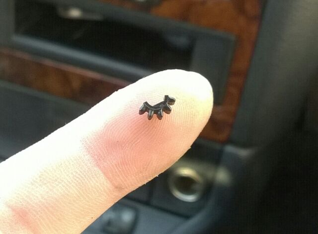

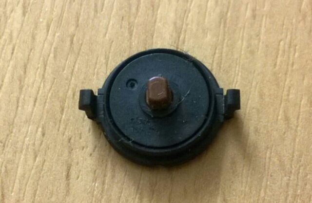

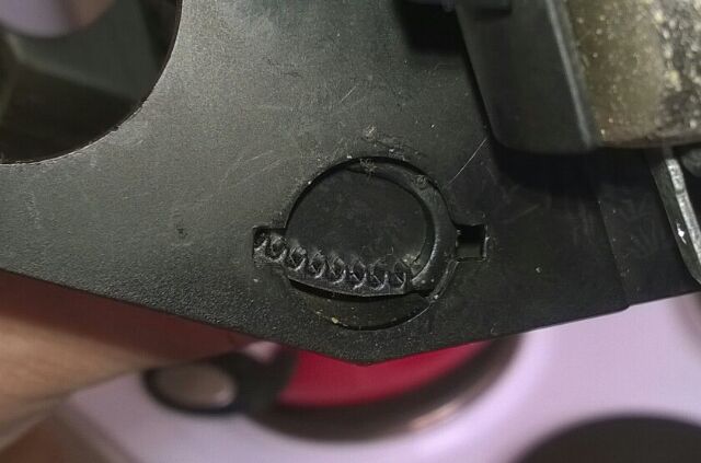

Tak mi to nedalo a vyndal jsem tu kryrtku na straně popelníku. Je to vlastně to, co zajišťuje ten zpomaleném pohyb. Zároveň jsem vevnitř našel ozubenou drážku, do který ten hnědej protikus nemá jak pasovat, tak mi bylo jasný v čem je problém. A to na prstu jsem našel pod popelníkem uvnitř palubky. Takže jsem nahranej, jelikož takhle maličký ozubený kolečko neseženu a druhou půlku jsem neobjevil. Aspoň teď vím kvůli čemu to nejde :mrgreen:
