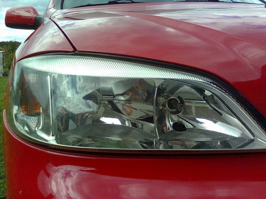

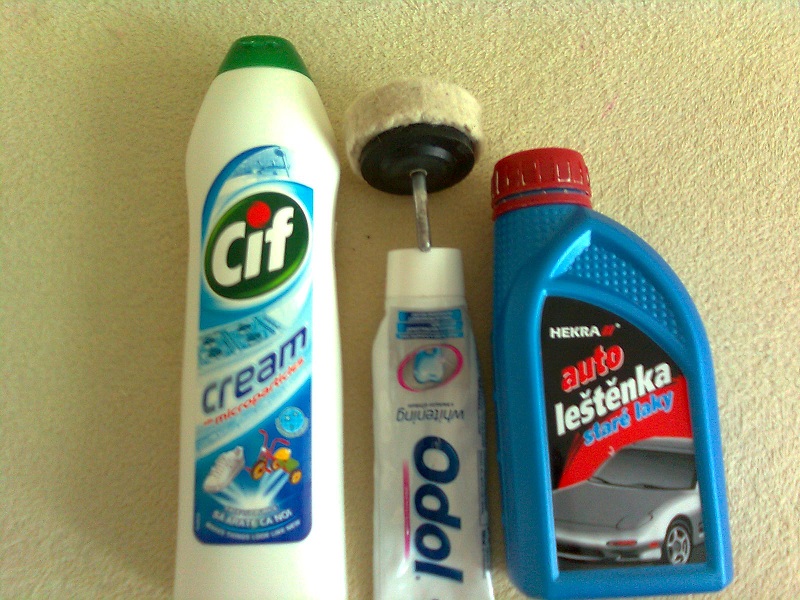

Dnes vyleštěna světla, práškem Cif za mokra, potom zubní pasta Odol zase za mokra, poté autoleštěnka Hekra na staré laky, výsledek 100% záleží na jak dlouho
astra-g-caravan 1.4 16v x14xe/ 2000
Re: Zažloutlé přední skla světel
ssrotak - jak to vypadalo jenom po zubní pastě?
Protože leštěnka sleze, aby to pak nebylo matné....
