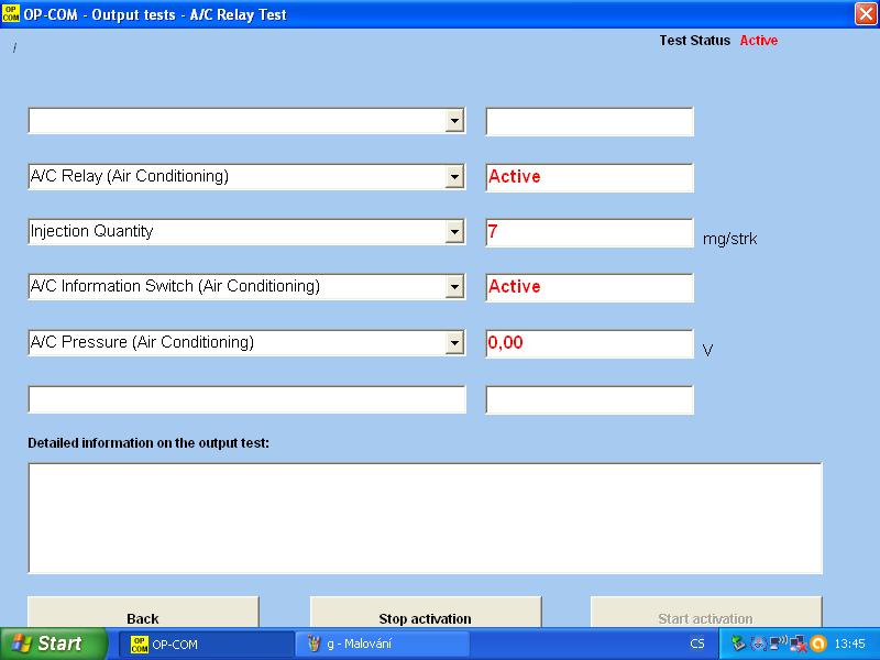

Jak jsem napsal-s diag neumim, shanim funkcni cestinu na opcom.

Tak jinak: co ti napsal OP-COM (což je zjednodušeně diagnostika pro Opel) v angličtině ohledně chlazení a klimatizace? Pokud ses až tam proklikal?

Nic mi to nevypsalo-zadnou chybu, kouknu nato jeste v nedeli. Mozna hloupa otazka-ma byt motor nastartovany nebo ne?

.. u klimošky žádnou chybu nevypíše, u něčeho napíše ECU is BUSY...vložím prtsc až udělám...

Zdravím, včera naplněno - zapnu a nic... chlápek říká co všechno může být špatně, opře se o motor a brrr - zlomený kabel nebo konektor :) takže jen dohledat a vyřešeno.
