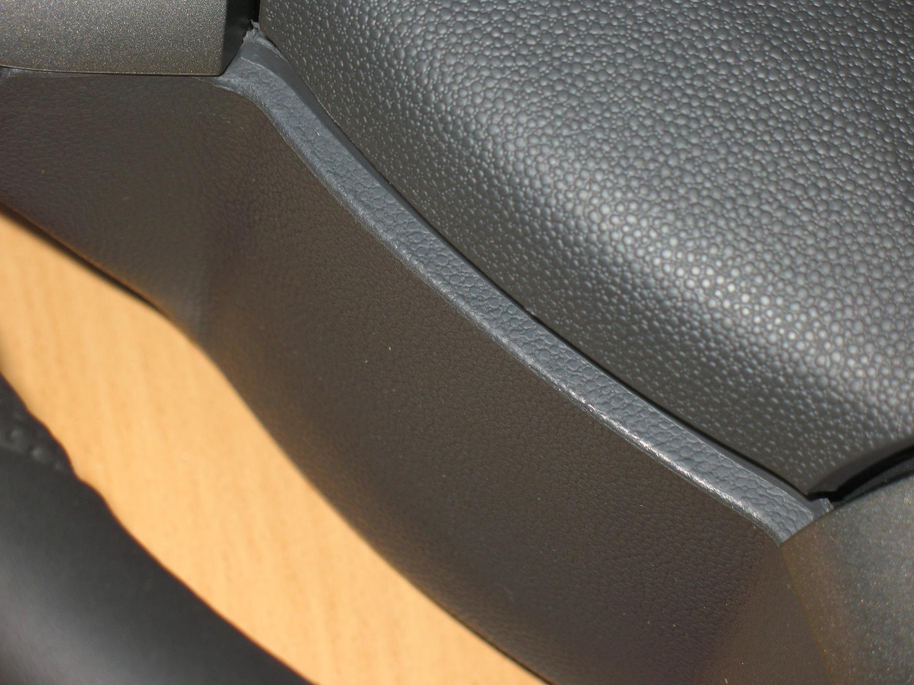

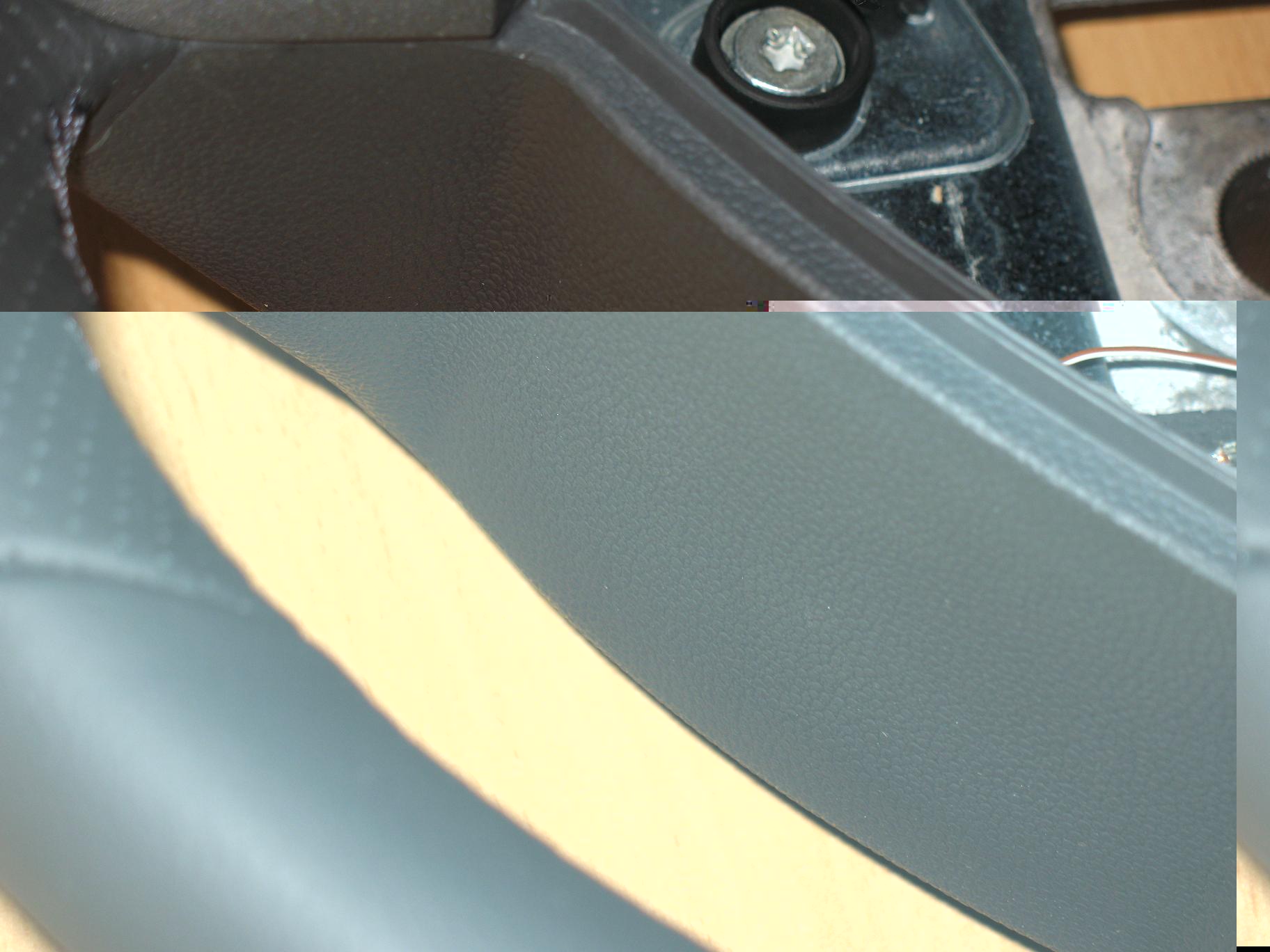

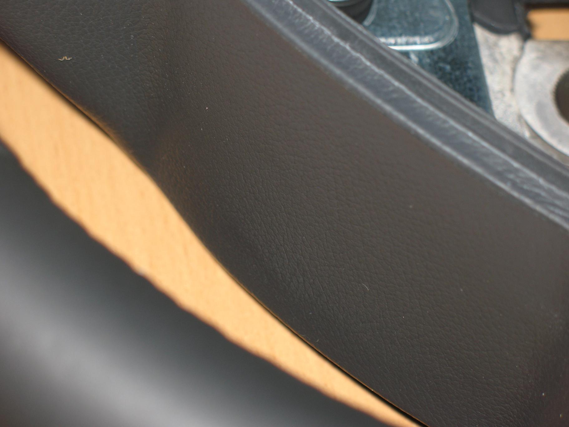

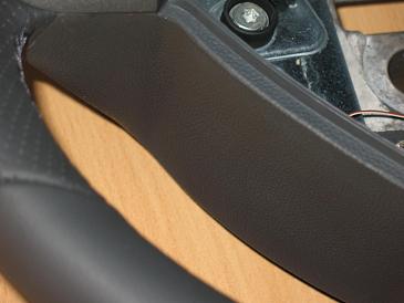

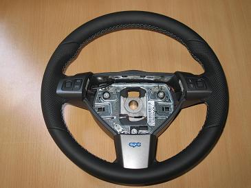

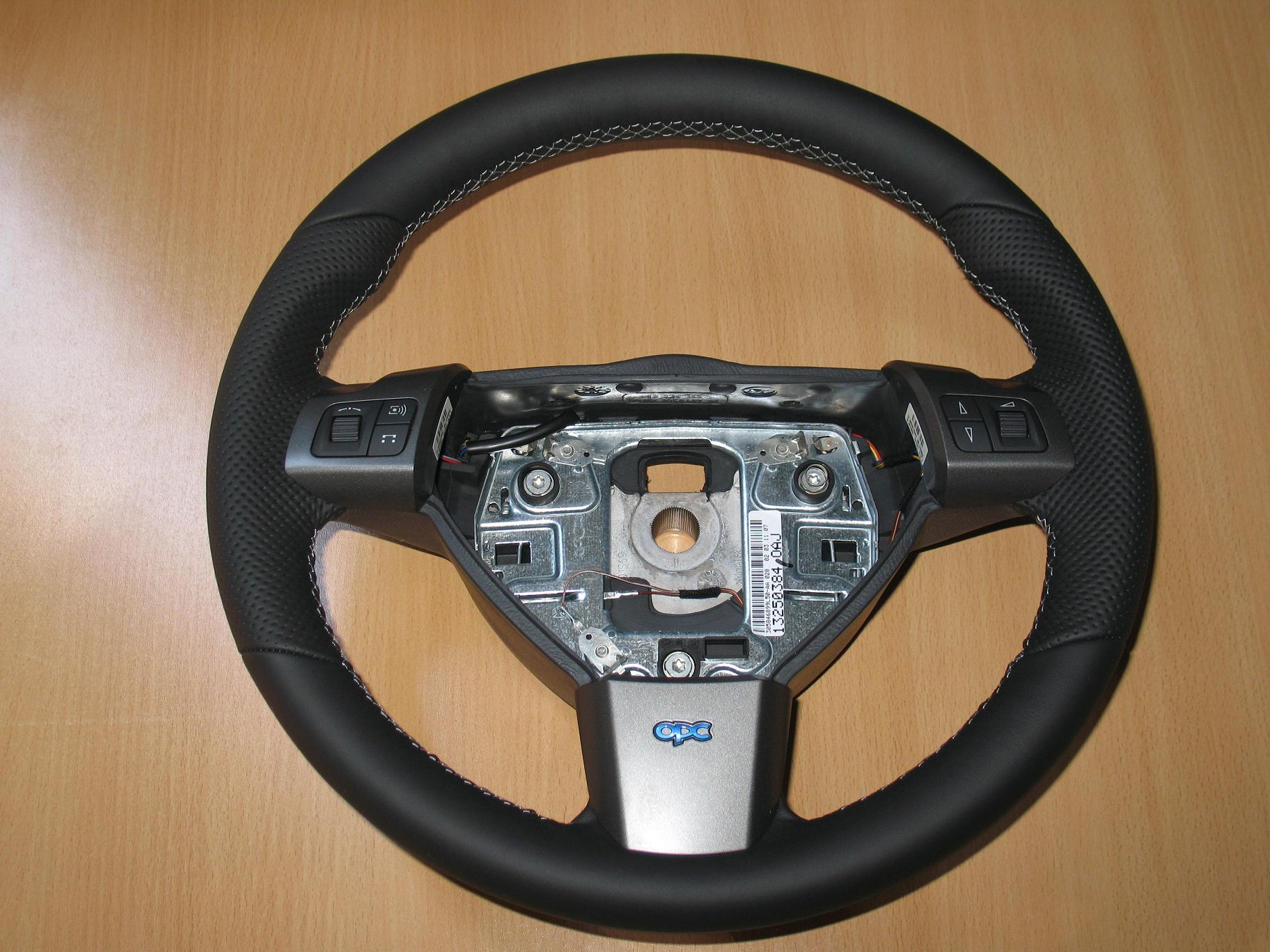

Můj volant je z Vectry C 2007 a airbag taky. Musí se použít vždycky volant i airbag ze stejného modelu. Jsou tam rozdíly ve vzoru povrchu (u vectry záleží i na roku výroby). Vectra má povrch nejblíže Astře G. Háčko ho má trochu jiný.
Pro názornost:

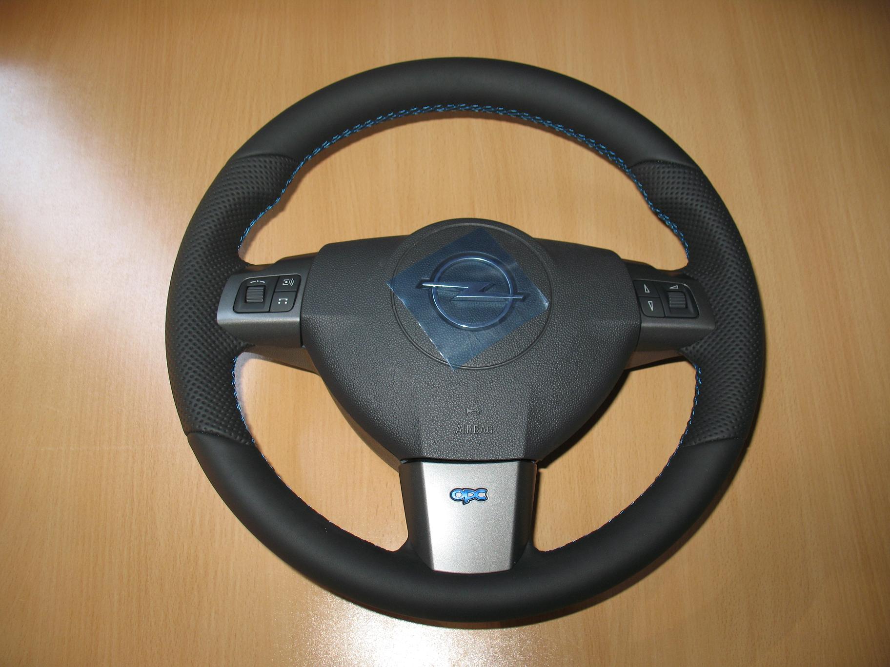

Astra H, Zafira B volant sport
Astra H, Zafira B volant OPC - modré sešití + airbag
Vectra C volant OPC stříbrné sešití (od mod. roku 2006)
Pro názornost:

Ne všechny Astry H mají dvoustupňový airbag. Do roku 2005 se používal i jednostupňový.

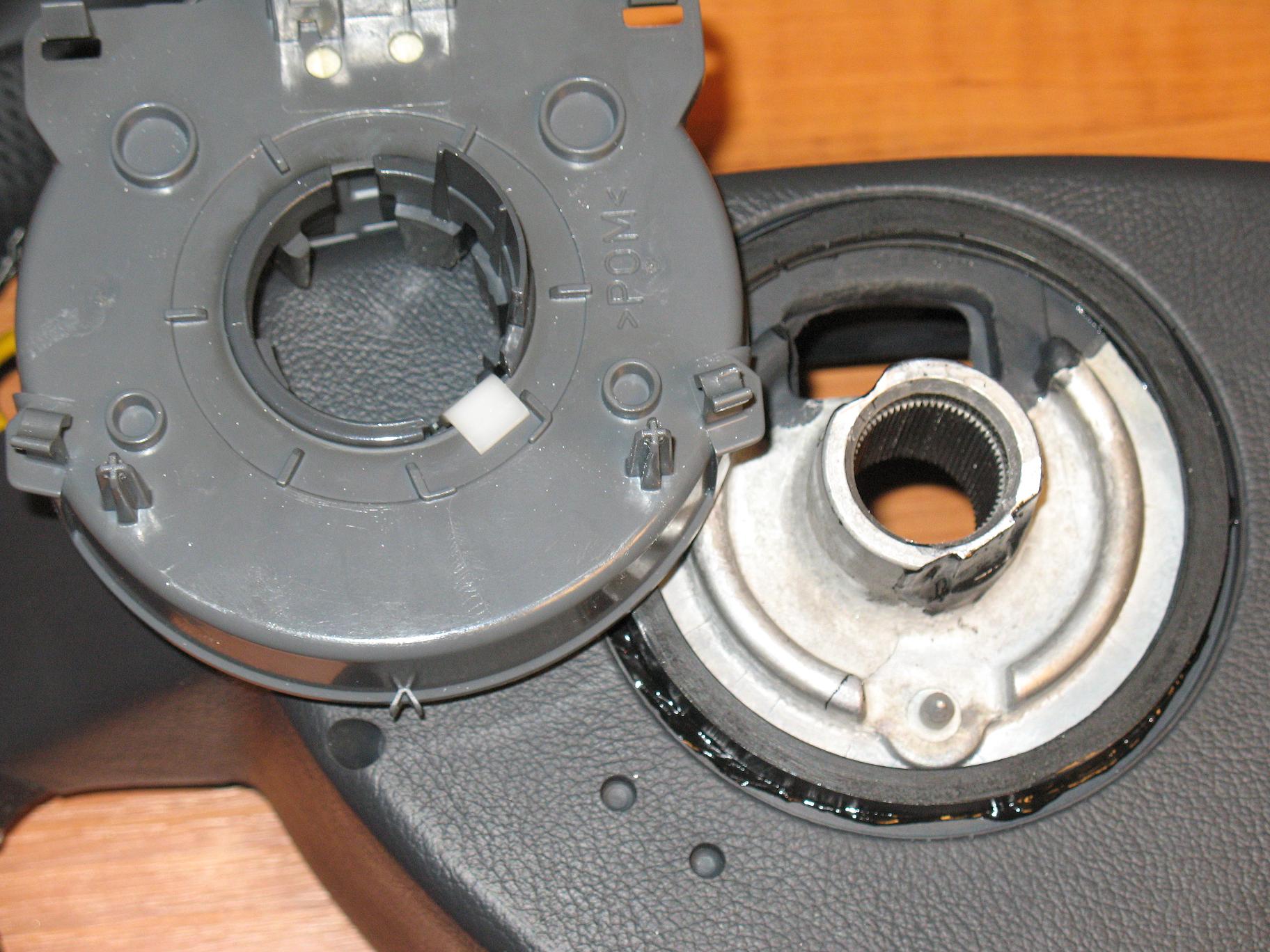

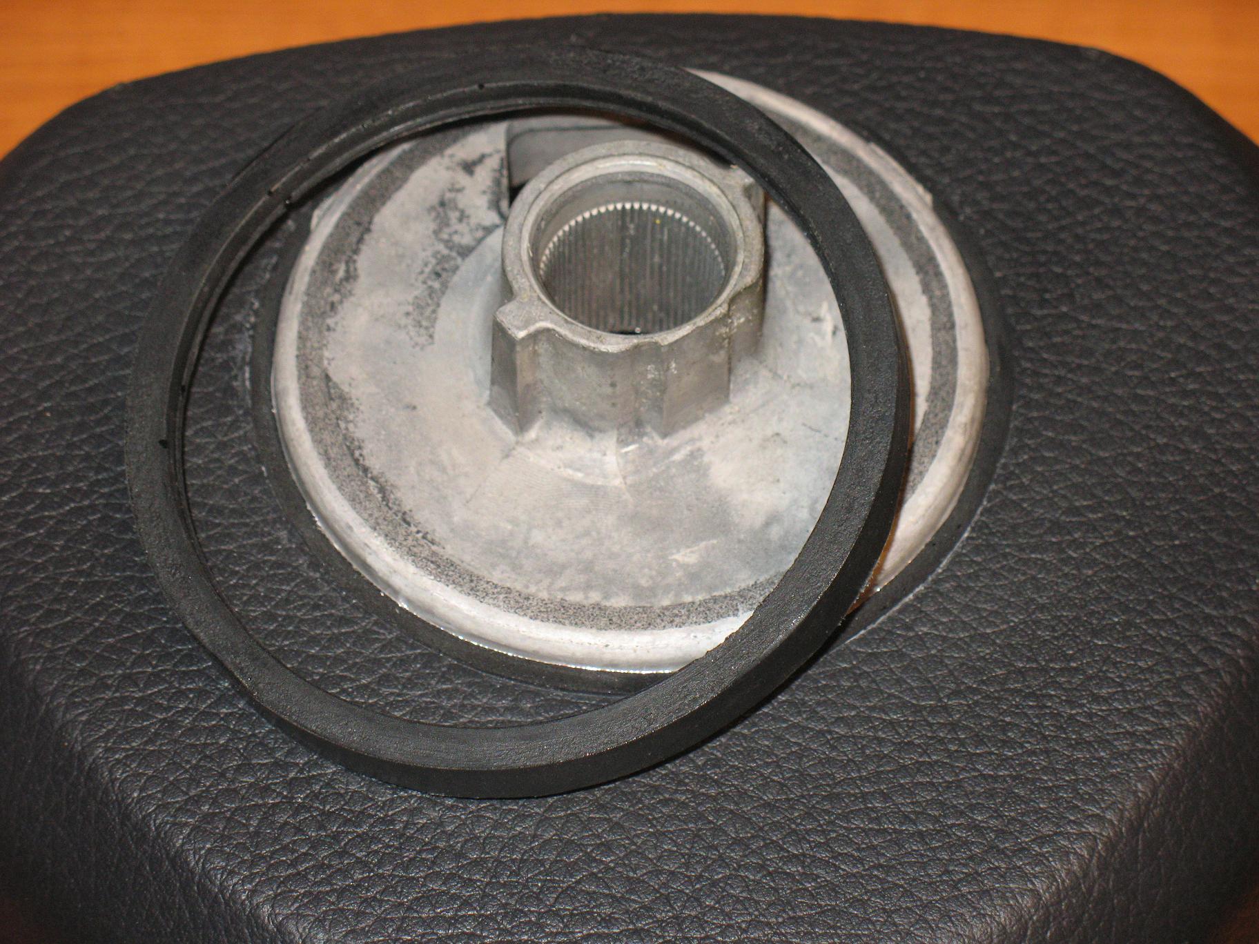

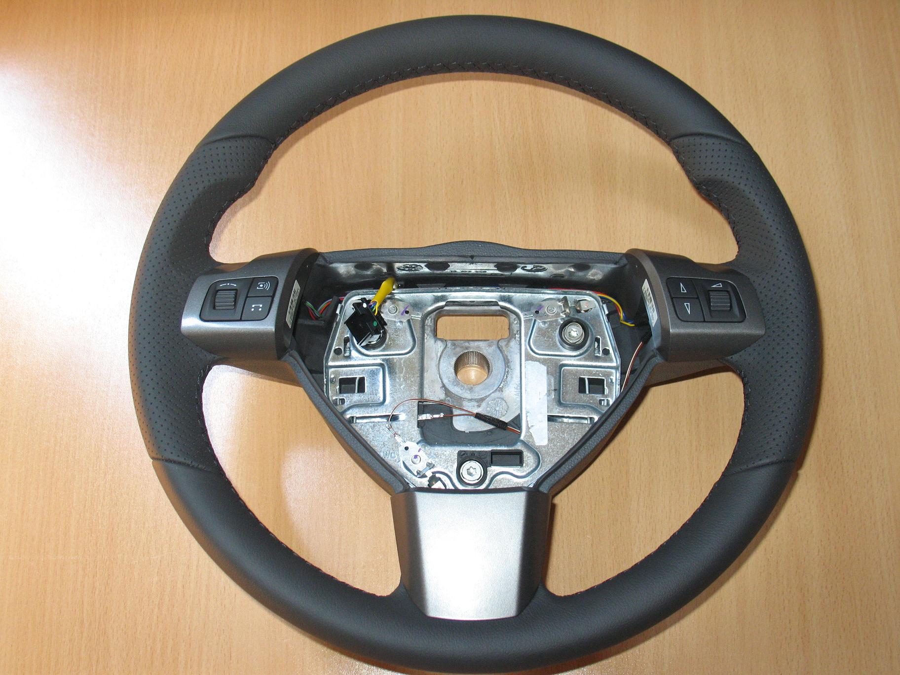

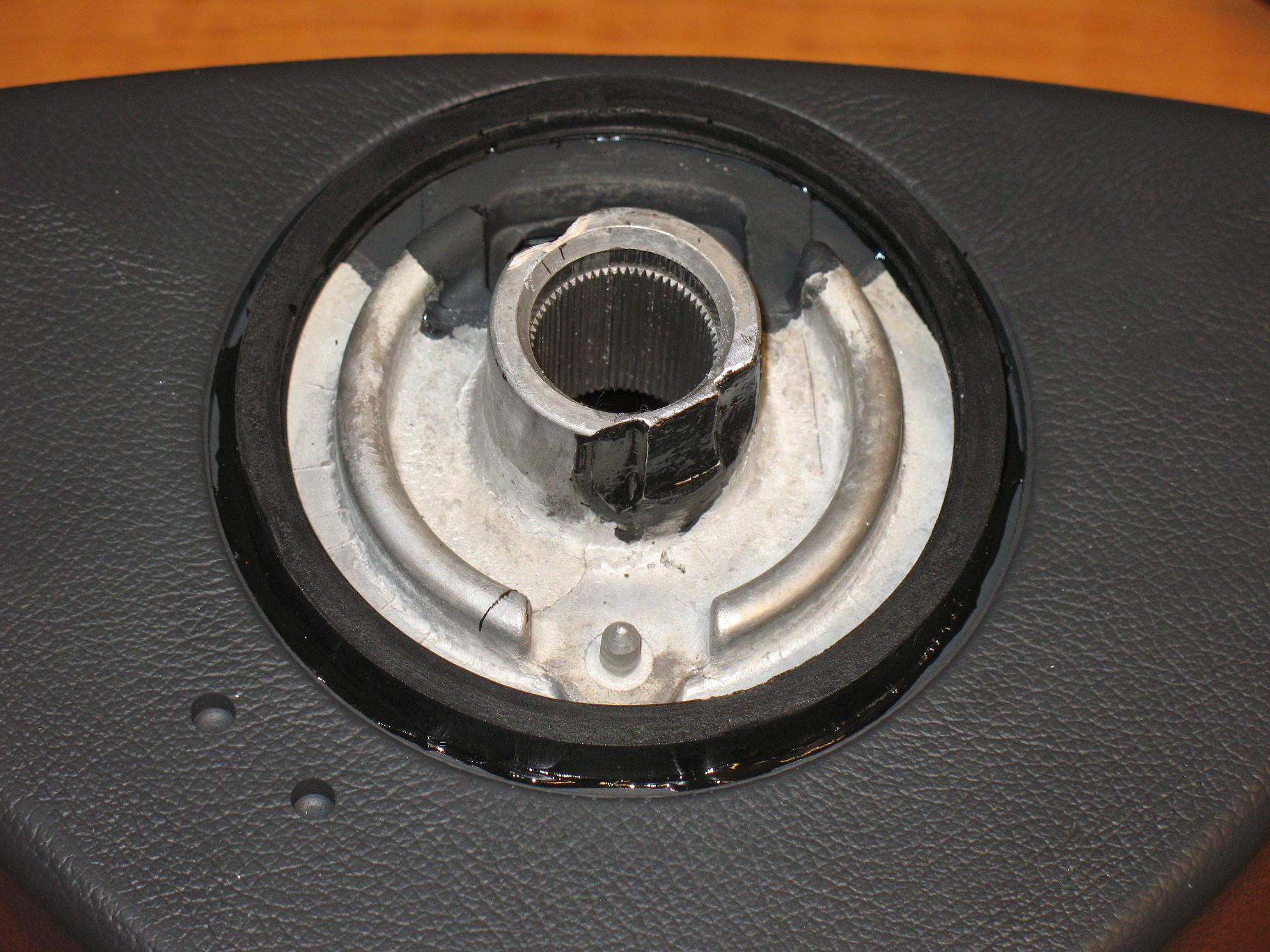

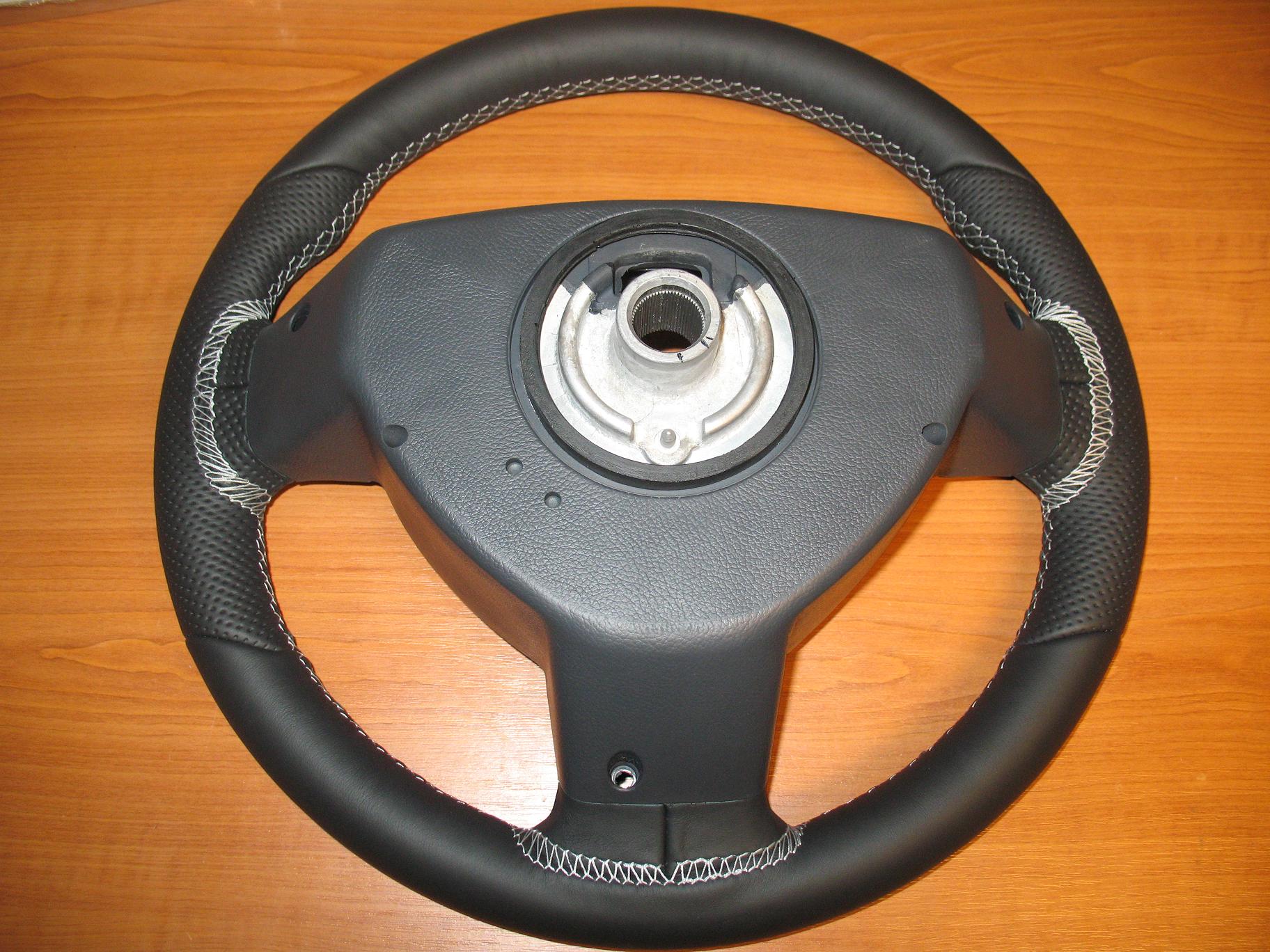

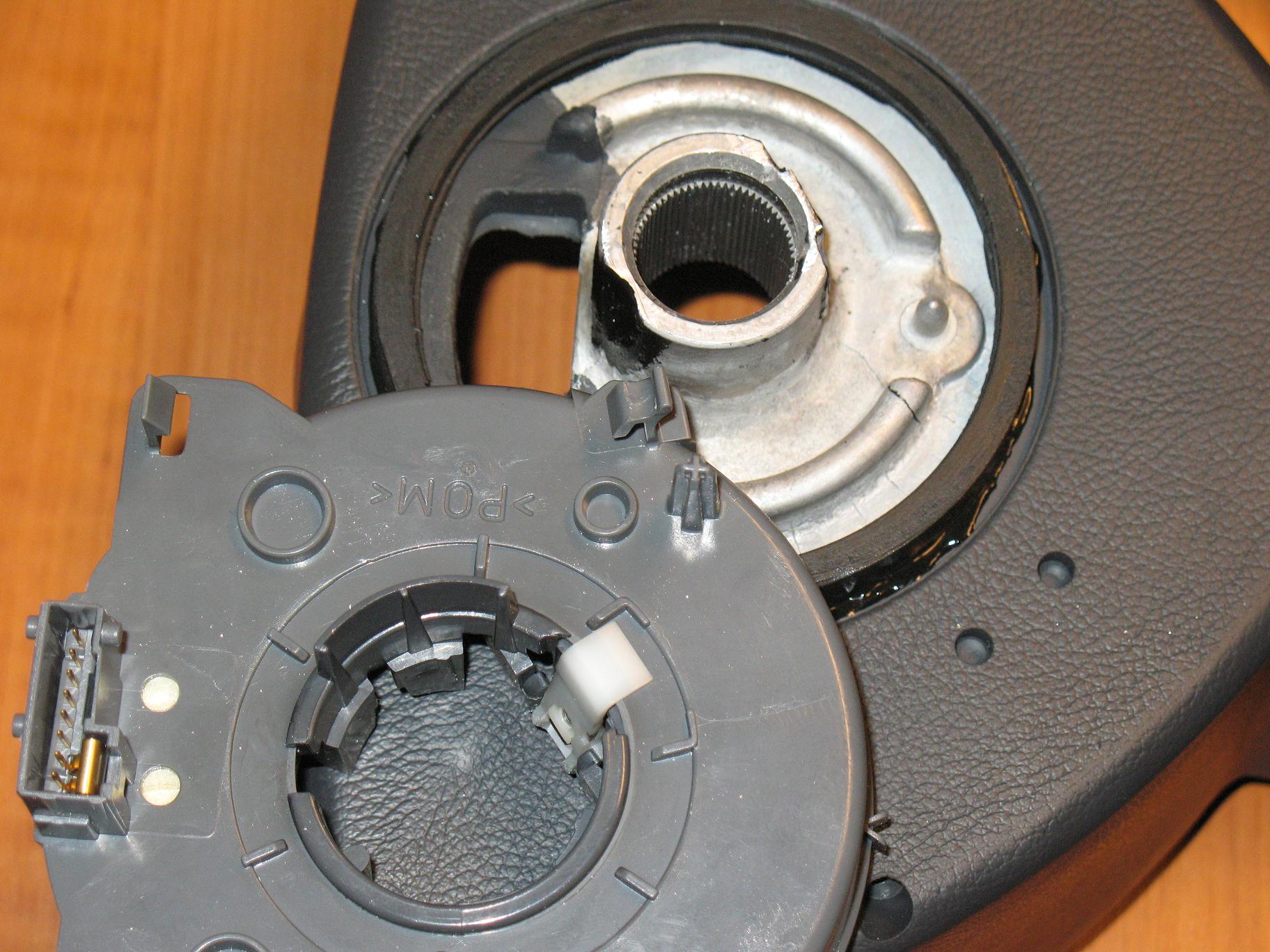

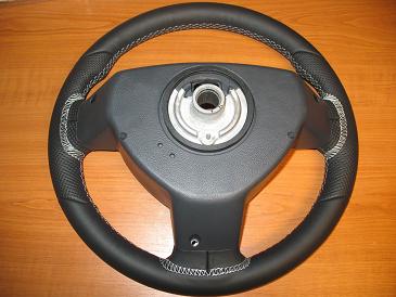

Úprava volantu OPC (Astra H, Zafira B, Vectra C) pro použití v Astře G
Nejprve je třeba ze starého volantu seříznout gumový kroužek, který vymezuje mezeru mezi volantem a sloupkem řízení (nebo použít něco podobného)
Tento kroužek se nalepí na OPC volant

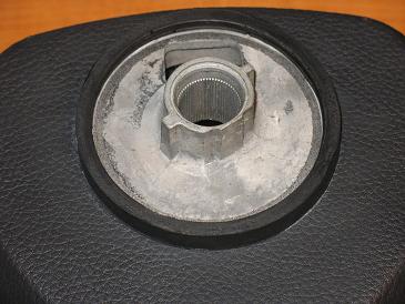

Nálitek volatu s tisícihranem se opracuje (třeba frézkou) aby na něj šel nasadit kroužek pod volant s kontakty. Plochy je možné natřít gumovým lepidlem aby se předešlo vrzání.

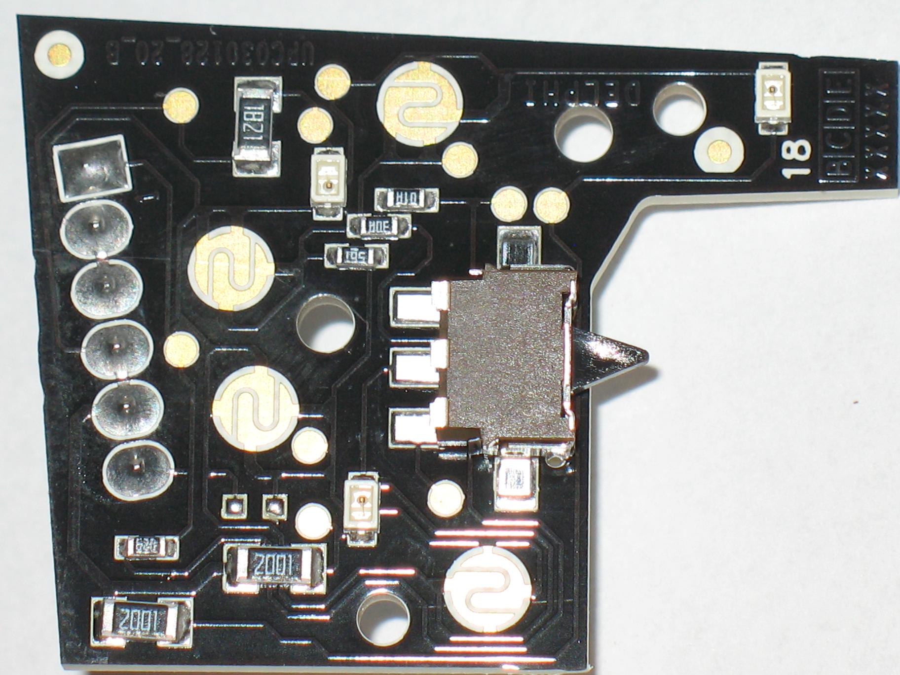

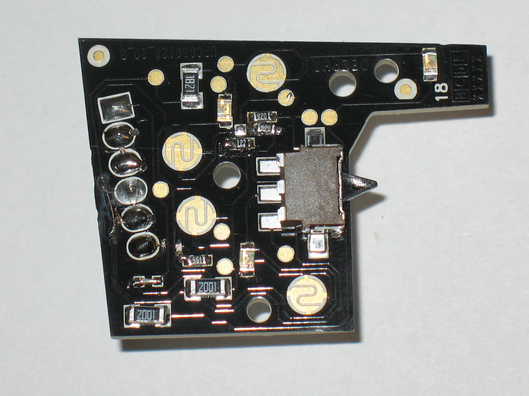

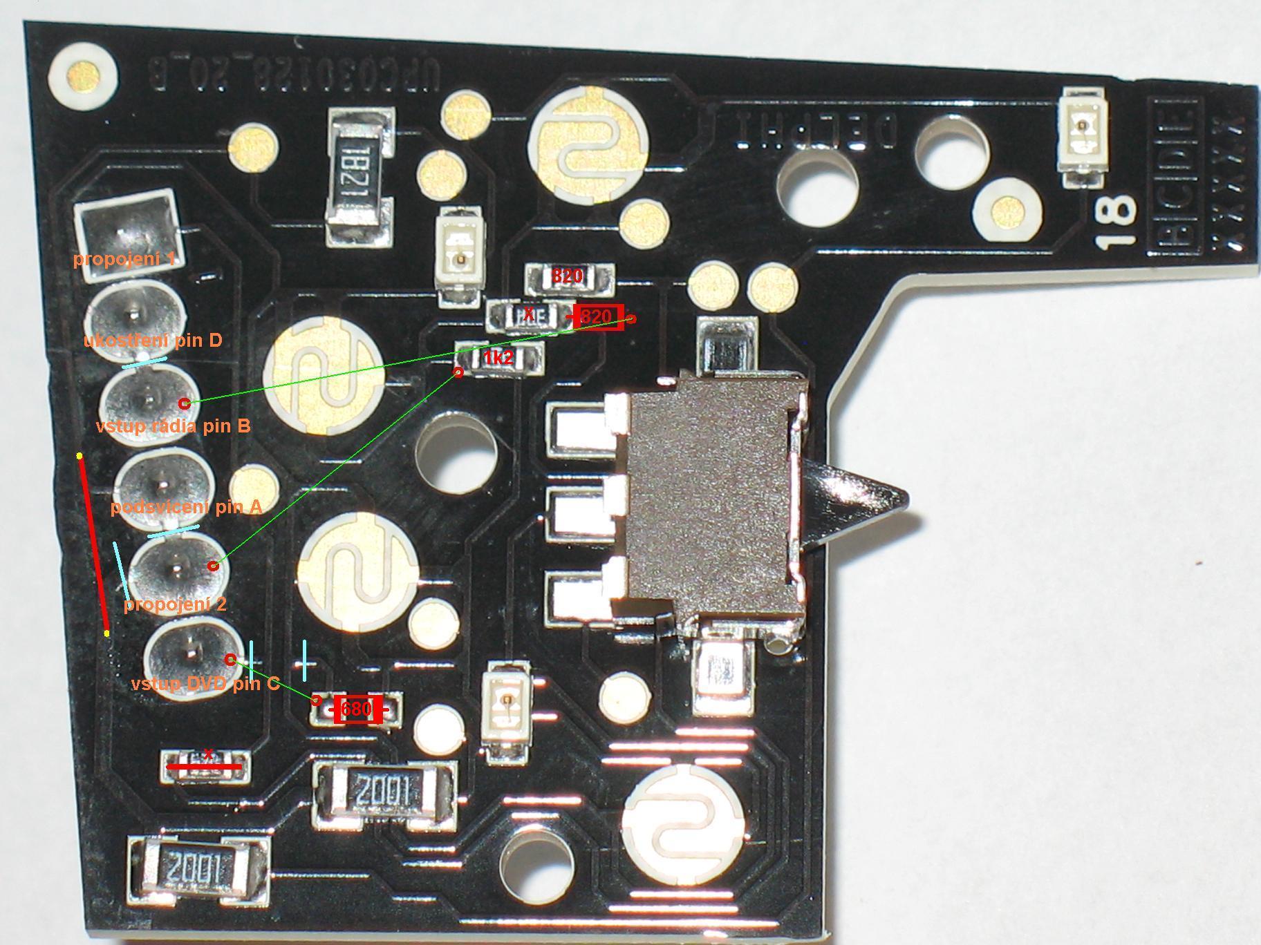

Přizpůsobení dálkového ovládání rádia z Astry H, Zafiry B, Vectry C do Astry G
původní desky s plošnými spoji
nové ozazení desky + výměna diod za modré
odpory jsou použity nejmenší SMD a velikost diod je druhá nejmenší SMD
http://www.gme.cz/cz/index.php?page=pro ... il=960-030

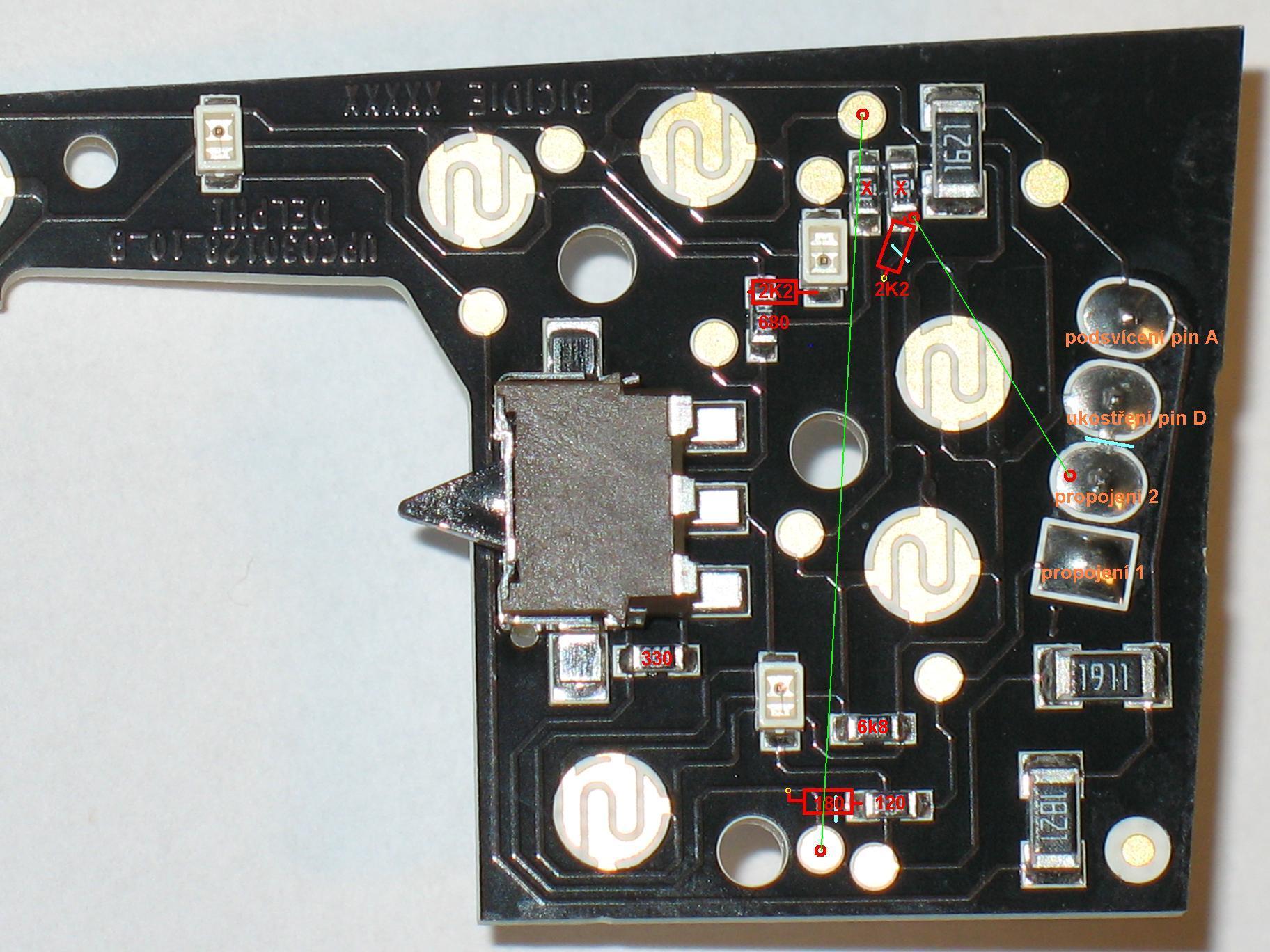

Legenda:
červená - nové odpory (velikost, hodnota a umístění)
červený kruh - otvor v desce
červená čára - spoj na horní straně desky
zelená - propoje ze spodní strany desky
světle modá - přerušení cesty v plošném spoji
písmeno X - místo pro odpor není obsazeno
žlutá - napojení na cestu v plošném spoji
propojení 1 a 2 jsou spoje dráty mezi deskami

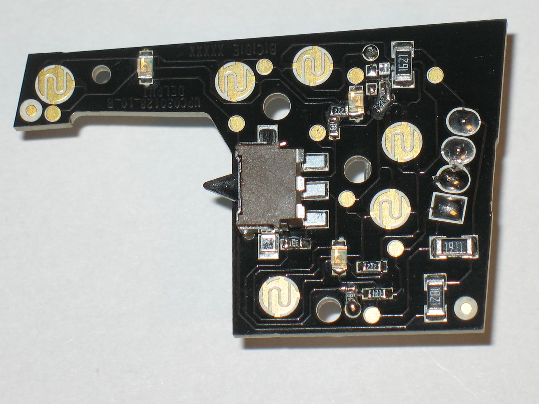

hotové desky

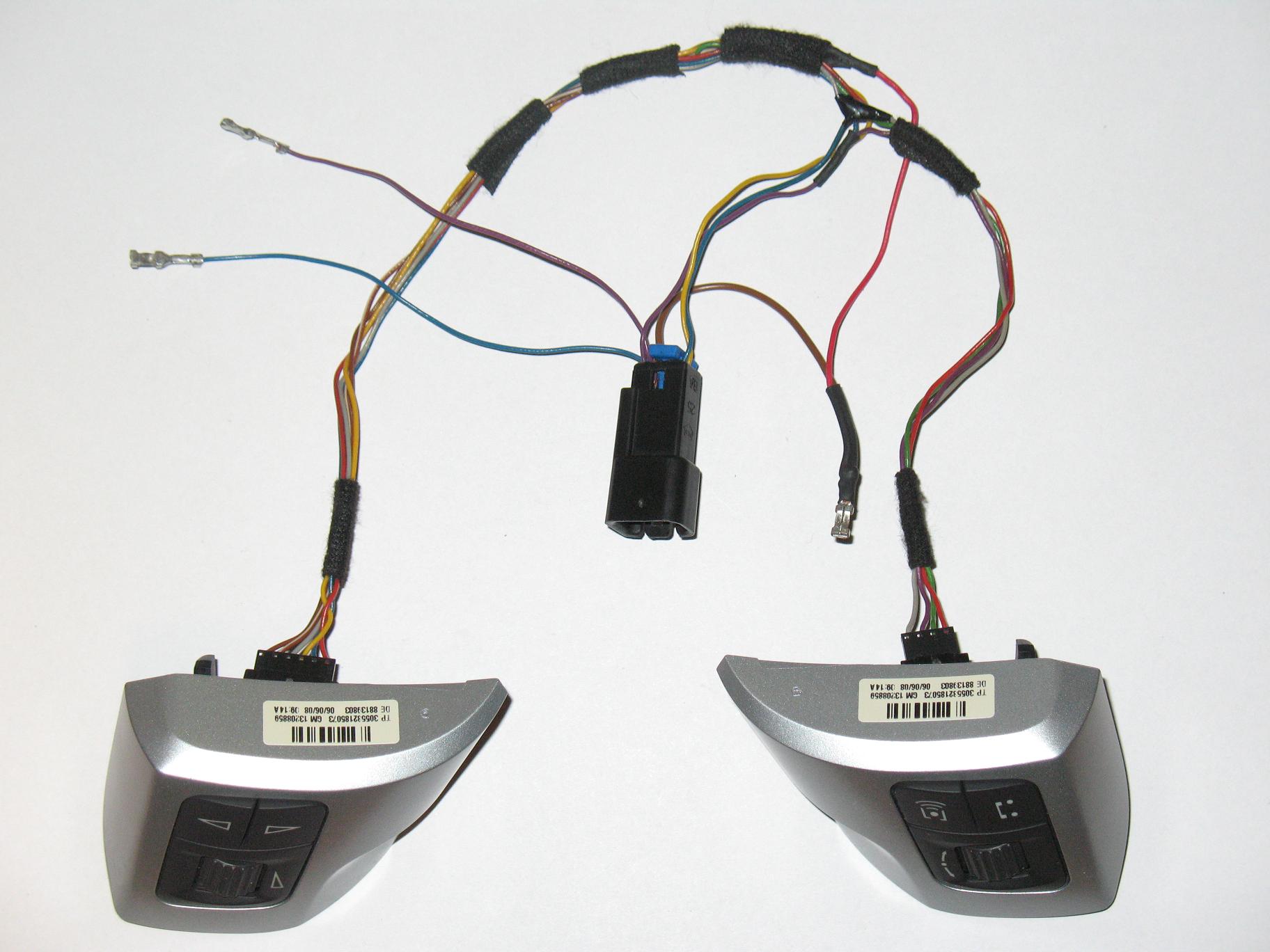

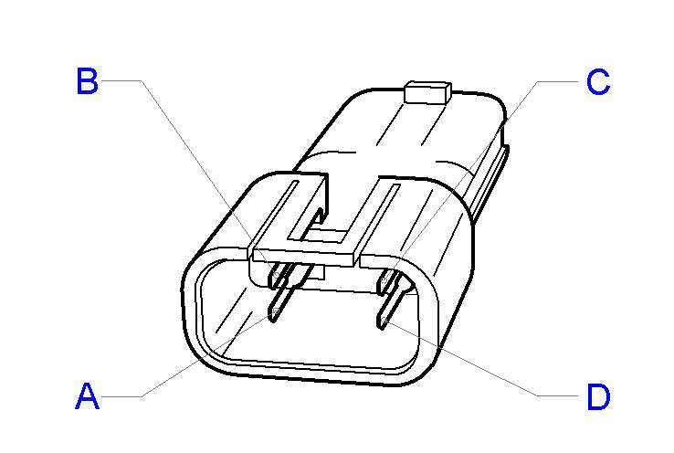

zapojení konektoru
složené ovládání + kabeláž
volné koncovky jsou zapojeny na desky klaksonu:
červená/hnědá na horní desku (vstup DVD pin C)
fialová a modrá na spodní desku (ukostření pin D)
Desky jsou navrženy a osazeny pro ovládání stávajícího originálního rádia a navíc pro další využití tří tlačítek pro DVD (ovládání má celkem devět tlačítek oproti šesti z původního ovládání). Pokud se nepoužívají tyto tři tlačítka, zapojí se klakson (horní deska) na konektor pin C (odpadá propojení na desky tlačítek). Pokud se budou využívat i tři zbývající tlačítka, zapojí se pin C dle schématu a drát se pak rozpojí v koncovce kroužku pod volantem a kabeláže sloupku řízení. Dva rozpojené konce vedou pak k desce která převádí napětí z tlačítek na signál pro čtyři relé (3x tlačítko + relé klaksonu)

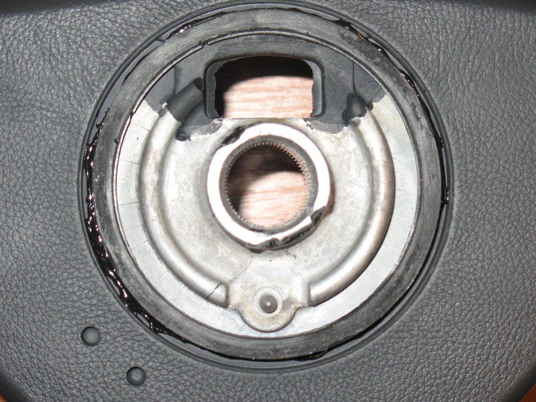

Legenda:
hotové desky
zapojení konektoru

Tak už je hotová i deska ovládání tlačítek DVD z volantu.
Deska ve spojení s devítitlačítkovým ovládáním na volantu (Astra H, Vectra C, Signum, Zafira B) spíná tři nezávislé relé a relé klaksonu. Princip je založen stejně jako u originálního ovládání na odporovém děliči který mění napětí na vstupu čipu. Čip pak změří toto napětí a podle jeho úrovně sepne příslušné relé. Vzhledem k omezenému počtu drátů z volantu přes kroužek (šest - 1.zem (kostra), 2.klakson, 3.napětí na diody, 4.výstup z děliče pro rádio, 5.a 6. airbag) bylo třeba přerušit (za kroužkem) a použít drát pro klakson jako výstup pro dělič. Deska tedy při ukostření spíná i relé klaksonu, aby byla zachována jeho funkčnost.
Deska je zapojena vzhledek k zanedbatelnému odběru na trvalé napětí (30) a zem. Zbývající dva dráty jsou vstup z děliče a výstup na relé klaksonu. Výstupy z desky jsou pak zapojeny na tři relé (na druhé desce), které jsou v mém případě v DVD přehrávači, ale je možno je umístit kamkoli a ovládat jimi cokoli.
