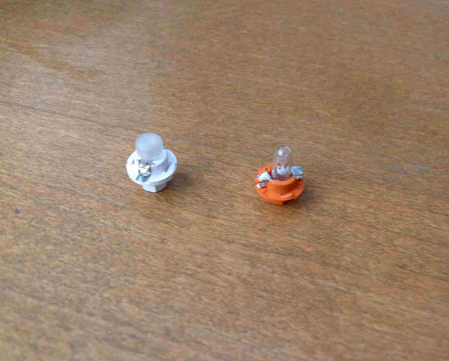

Jinak, jsem tam měl žárovičky 12V 1,1W (oranžové viz obr.)
A na osvětlení Ujetých kilometrů byla použita ,řekl bych ledková 12V 1,5W (bílá viz obr.)
Bohužel u nás v Mototechně jsem sehnal 12V 1,2W ( Zelené)

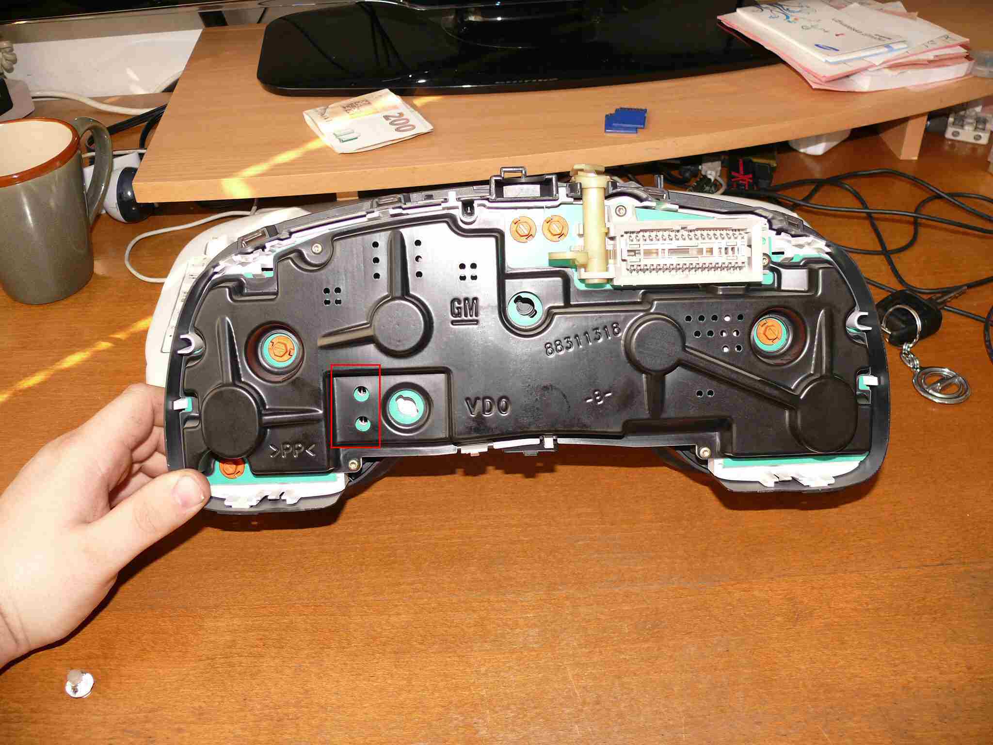

Ale mám dotaz na znalé ví někdo , k čemu slouží ty dvě tzv dírky na obrázku kde je palubovka zezadu (viz červený rámeček)

Přiznám se, že až do jednotlivých segmentů jsem tu přístrojovku rozebranou neměl, ale tipoval bych to na nějaké trimry pro nastavení ohledně počítadla kilometrů, případně resetovací kontakt?
Třeba se ti ozve někdo z detailních demontážníků
