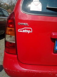

Tak i já po dlouhé době přidám svého mazlíka.
info:
Opel Astra G
druhý majitel
r.v. 2002
motor: 2.0 dti, 74 kW ecotec
koupeno 2006 s najetými 180 tis. km
opravy:
2006 - předvstřík u čerpadla
tlumiče měněny dvakrát
kotouče měněny jednou
lanovod ruční brzdy 2012
destičky dle potřeby
pravidelná výměna oleje 5W40, cca od 2012 10W40
2013 - nová přední světla
2013 - řemenice, egr ventil, přetěsnění motoru atd., servisováno u Dennyho
2014 - prasklá klika motoru
2014 - výměna motoru, nový motor má 188 tis. najeto
čerpadlo původní
2015 - výměna vodního chladiče
níže pár foto, interiér focen při nefunkčním motoru (takže neuklizeno :-) )
