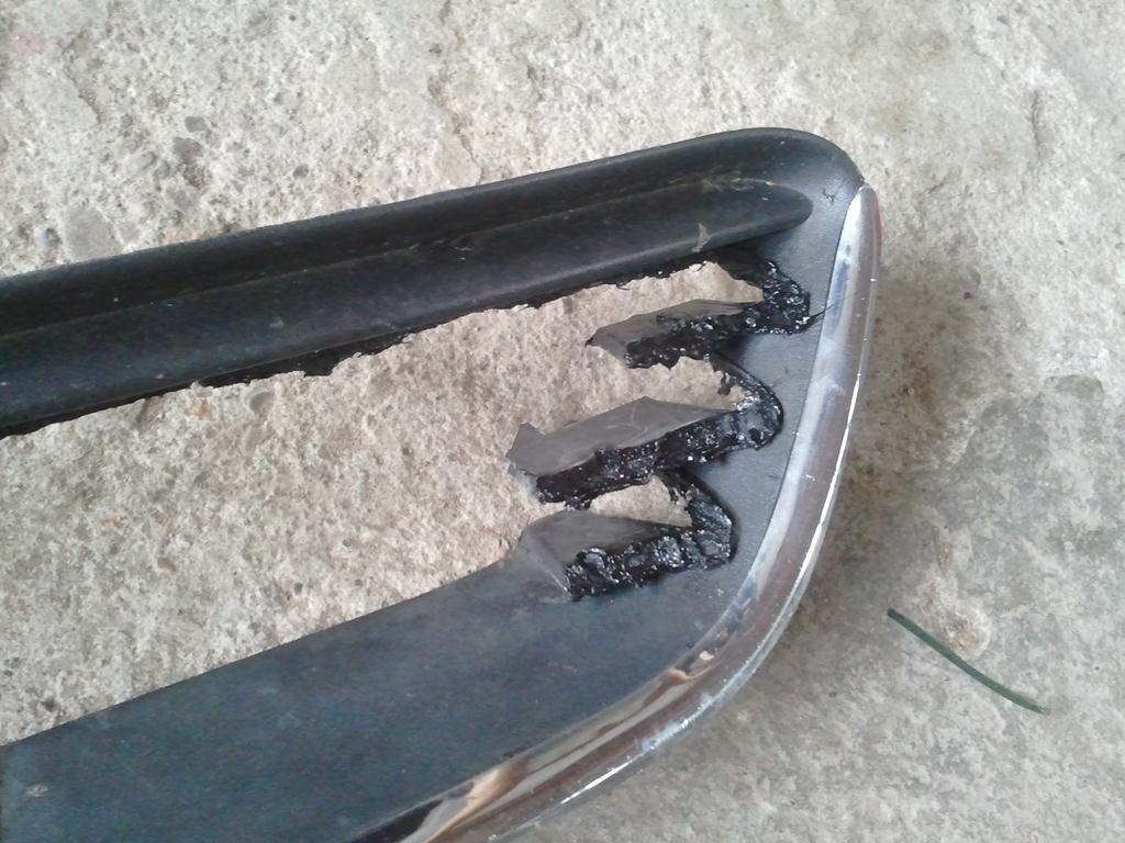

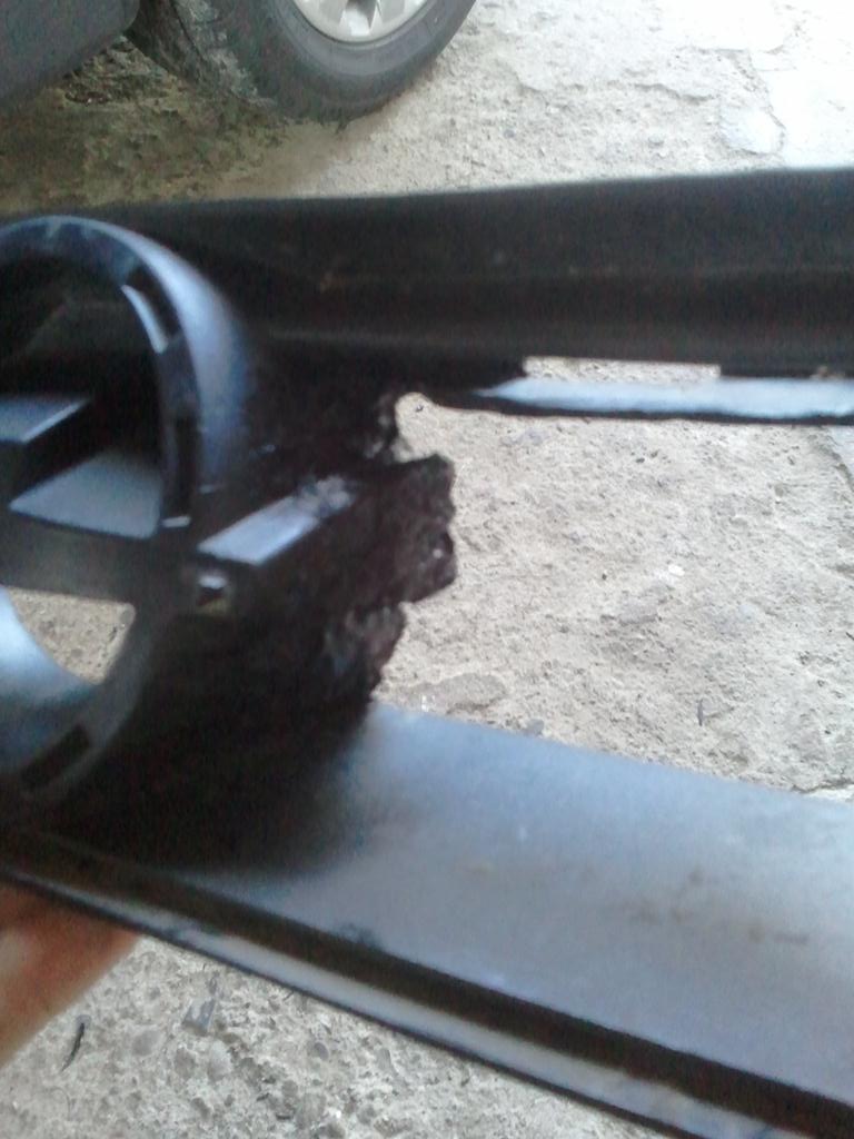

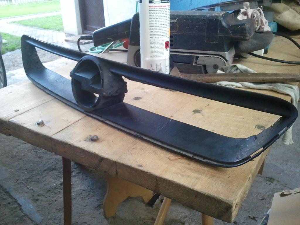

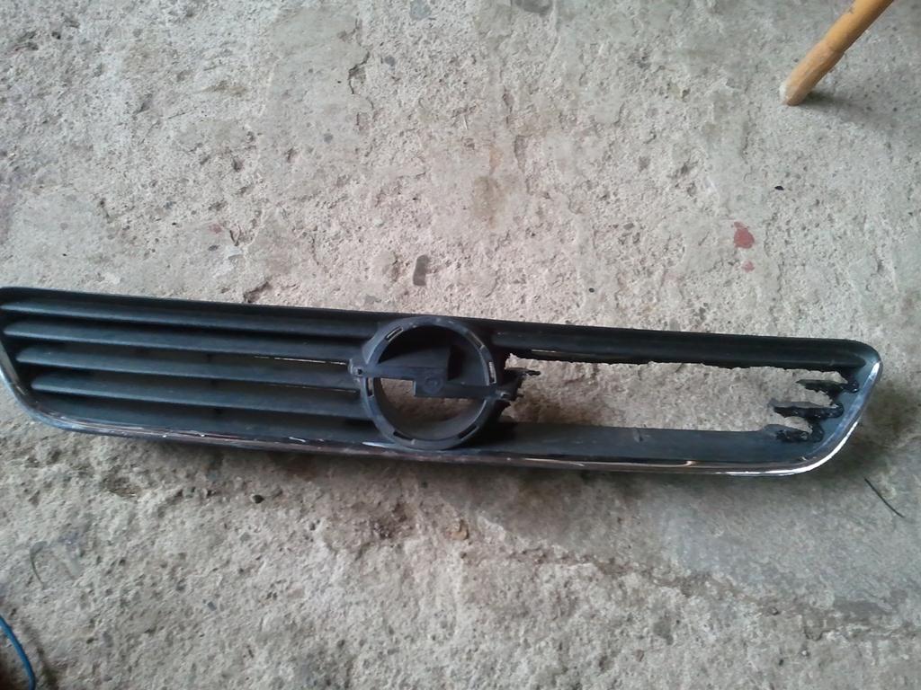

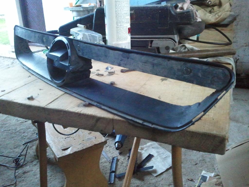

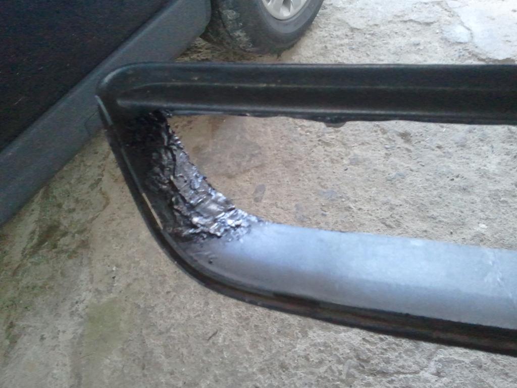

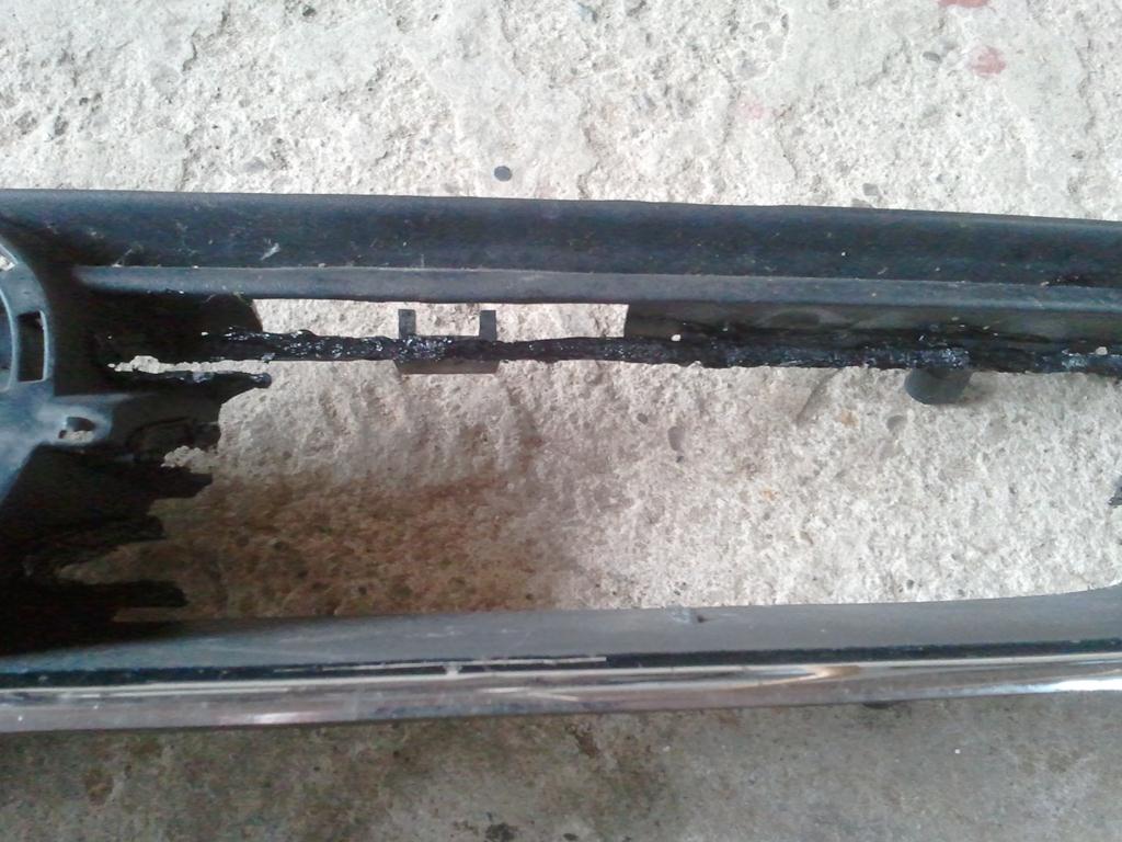

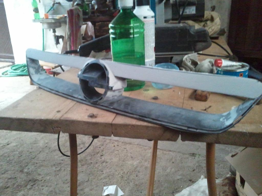

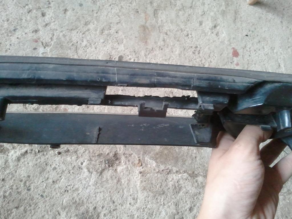

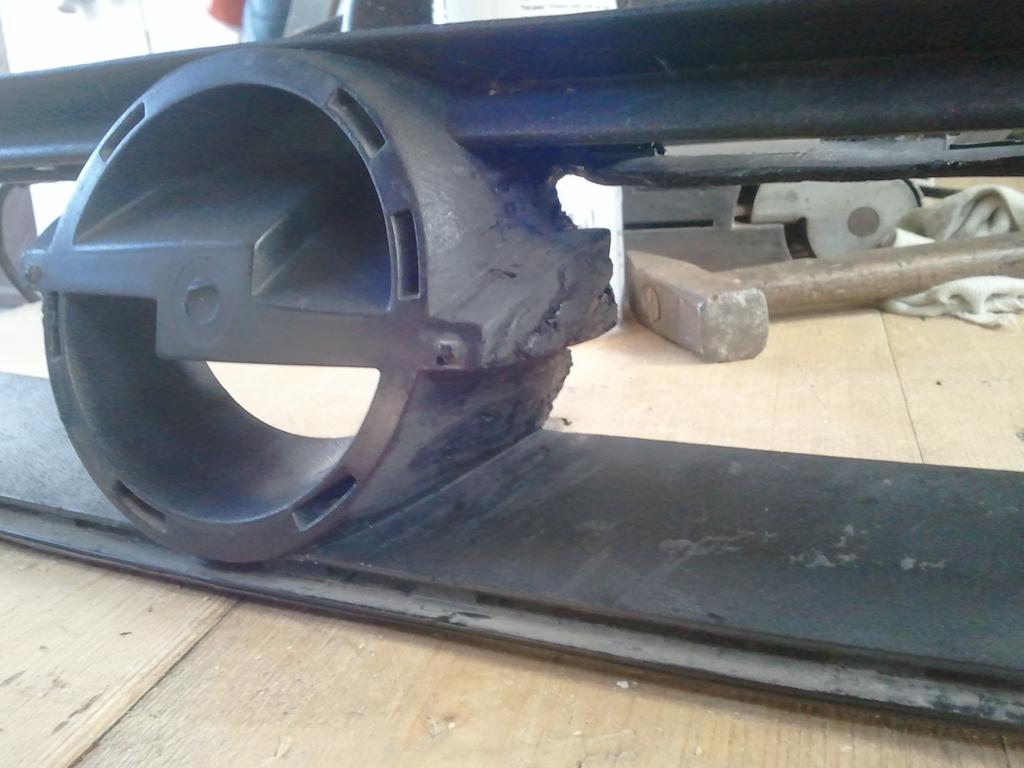

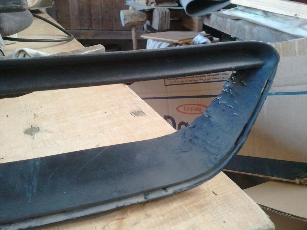

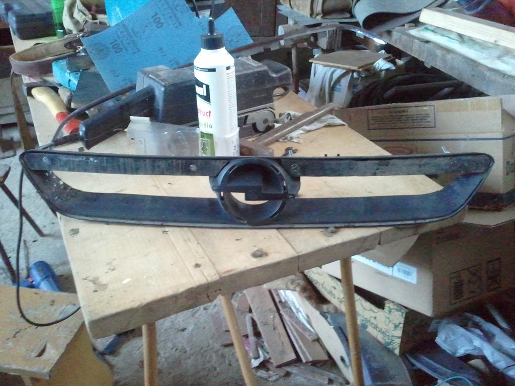

konecne pridavam neake fotky z upravy masky , nieje este hotova ale zajtra by som ju chcel uz dokoncit :D :)

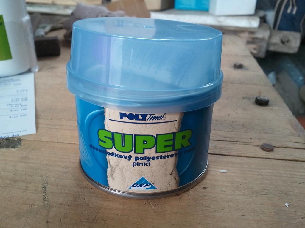

a pouzil som takyto tmel na plasty ktory mi odporucili v predajni :wink:

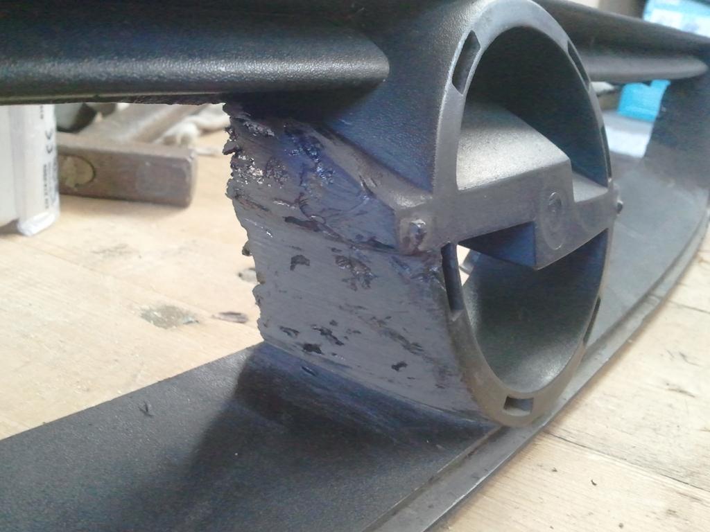

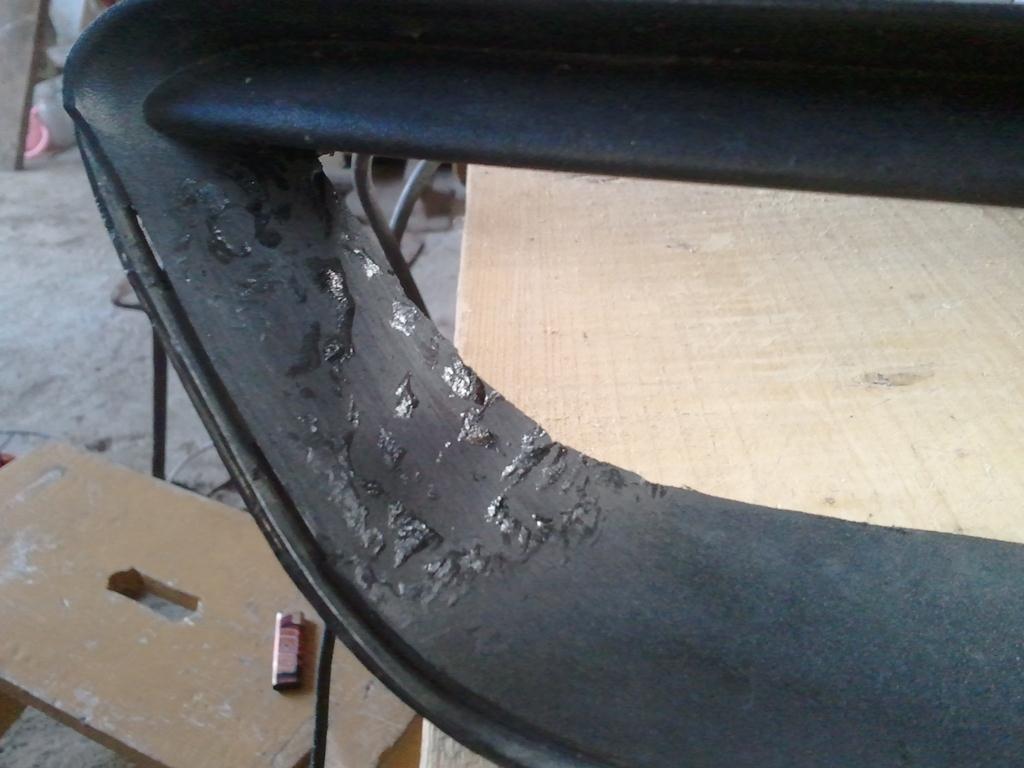

a posledna :D fotky nic moc , mal som poruke len mobil :( .... :arrow:

pekne pripomina mi opc..

Dobře to vypadá :) mohl bys mi hodit návod jak si to míchal ten tmel...jak si to ředil tedy :) a jak si to tam vkládal jestli rukama nebo špachtlý :)

noo ku tmelu mas este aj taku malu flasticku v nej je to tvrdidlo a to je cervenej farby , proste som vybral stvrtku tmelu na to viecko a dal som stvrtku tvrdidla rozmiesal spachlou kym sa nevymiesalo tak ze nebolo vidno to cervene tvrdidlo a potom som uz len nanasal :D tvrdlo to asi neakych 15 - 20 minut 8) 8) no a potom len brusil a brusil :D :)

OOO ďakujem pekně :) Zítra jdu totiž taky kupovat ten tmel :) Přesně tuto značku :) a budu to konečně tu masku dělat :)

presni postup som robil aj ja i tak vypada jak tvoja som zvedavy kto ju bude mat krajsiu :lol: :lol:
