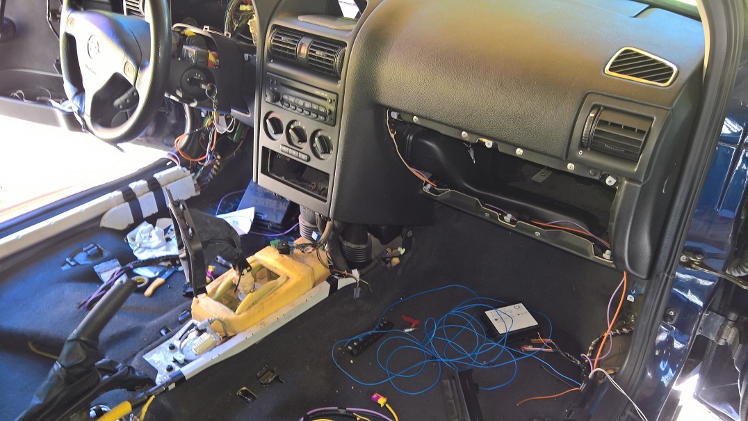

pospa píše:nahozeny nový sedačky, jen se mi stala nemilá věc se šroubem co držím pás na spolujezdcově sedačce, snažil jsem se sebevíc nestrhnout ten blbej torx
nepovedlo se
samo že jsem tu hlavu strhnul a musí se odvrtat, bohužel jsem neměl u auta elektriku abych to dal rovnou tak to bude muset týden vydržet takhle
ale aspoň je vidět rozdíl před a po
nojo to se musí zahřívat horkovzduškou byva to dost dotahle a zakaple lepidlem proti uvolnění,to samé samotné šrouby co drží sedačku....

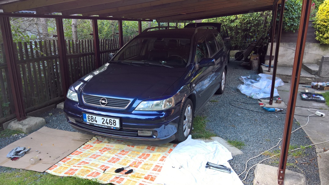

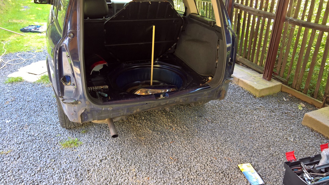

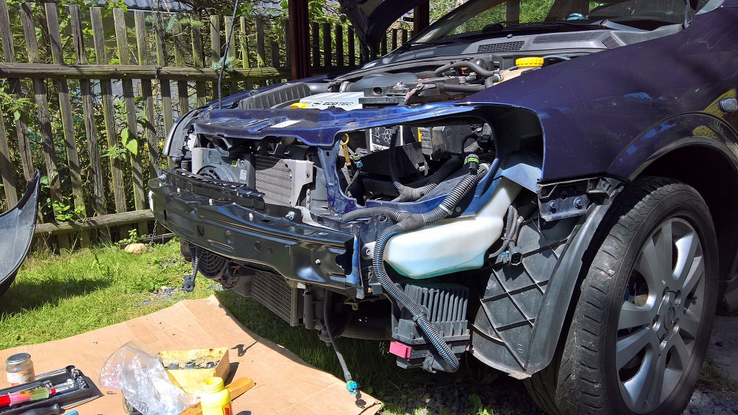

Tak jsem konečně dodělal skoro všechno, co jsem chtěl dodělat, takže už je interiér komplet v kůži včetně tapeců, doděláno vyhřívání sedaček, zadní okna v elektrice, namontován tempomat, a jako bonus jsem dal volant z vectry a plasma budíky ale co hlavně po půl roce jsem opravil ten rozmlácený zadek a když jsem to dával do laku tak jsem vyměnil i přední který byl z dřívějška trochu pocuchaný. Ale ještě mě čeká dořešit tekoucí olej kolem filtru, nějak to poslední dobou začalo téct.
