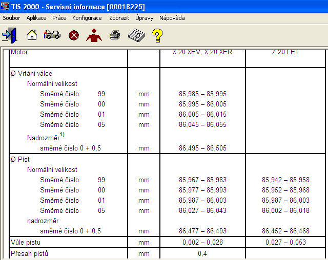

jaký objednací číslo měly písty cos koupil?
jerry mouse
Příspěvky: 3559
Re: Astra GSi 2.0Turbo Majky94.
Příspěvek od jerry mouse » 17 pro 2014, 21:58
GM-5623247 alebo 55558802. vyrazeny priemer na hlave piesta je: 86.01 05

a ty sis nechal dělat výbrus podle těch pístů že si jim je dal nebo si jim dal rozměr pístu?
jerry mouse
Příspěvky: 3559
Příspěvek od jerry mouse » 17 pro 2014, 23:24
Tri valce boli v norme ale posledny bol trochu ovalny tak sa tam urobila nová vložka na konkretny piest, ale najzasratejšie sú prave obe stredne valce!

píst 5623247 je v epc značený pro pro vrtání válce 86,046 - 86,055 mm
podle tis má mít rozměr 86,002 – 86,018 mm a vůle pístu má být 0,027 – 0,053 takže jestli to dobře chápu pokud máš na pístu 86.01 tak bys vrtání měl mít 86.037 až 86.063 a do toho ses podle měření vešel? nebo to špatně chápu?
co bylo na starých pístech?

tak jestli bylo vrtání pod 86 tak to asi neni uplně gut ne? přikládám tabulku z tisu kdybys jí neměl

..no dobré a malo by to taky vpliv na tu enormnu spotrebu oleja? :?
Vojta
Příspěvky: 8053
Bydliště: Liberec
Příspěvek od Vojta » 18 pro 2014, 18:47
to už musí říct někdo jinej 8) ale jako laik si myslim jestli se to nemohlo přidírat :?

Podľa Vojtovej TIS tabulky na rovnake vrtanie u X-ka ako aj Z-ka je voči piestom rozdiel 3 stovky do minusu u Z-koveho motora ktorý ma väčšie teplotne paľby a tym padom musi byť trošišku menši ked sa po zahriati viac roztiahne! Mohlo sa stať aj totok že nove kružky boli až priliš tesne a zahriatim a rozťažnosťou sa rychlo vydreli, tod aspon moja teoria! Peeje to bol prototip zakazkovo vyrobeny na skušku, ked to trochu uticne okolo našej problematiky tak sa možno asi daju ešte vyrobiť niejake tie kusy ked som ich už niekomu aj sľubil, :wink: ale teraz musime škrabať každu korunku! 8)
