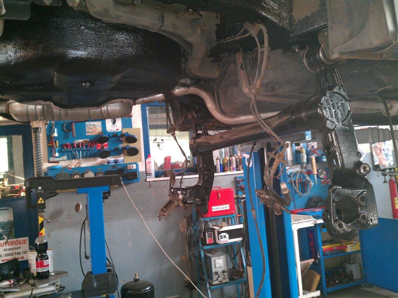

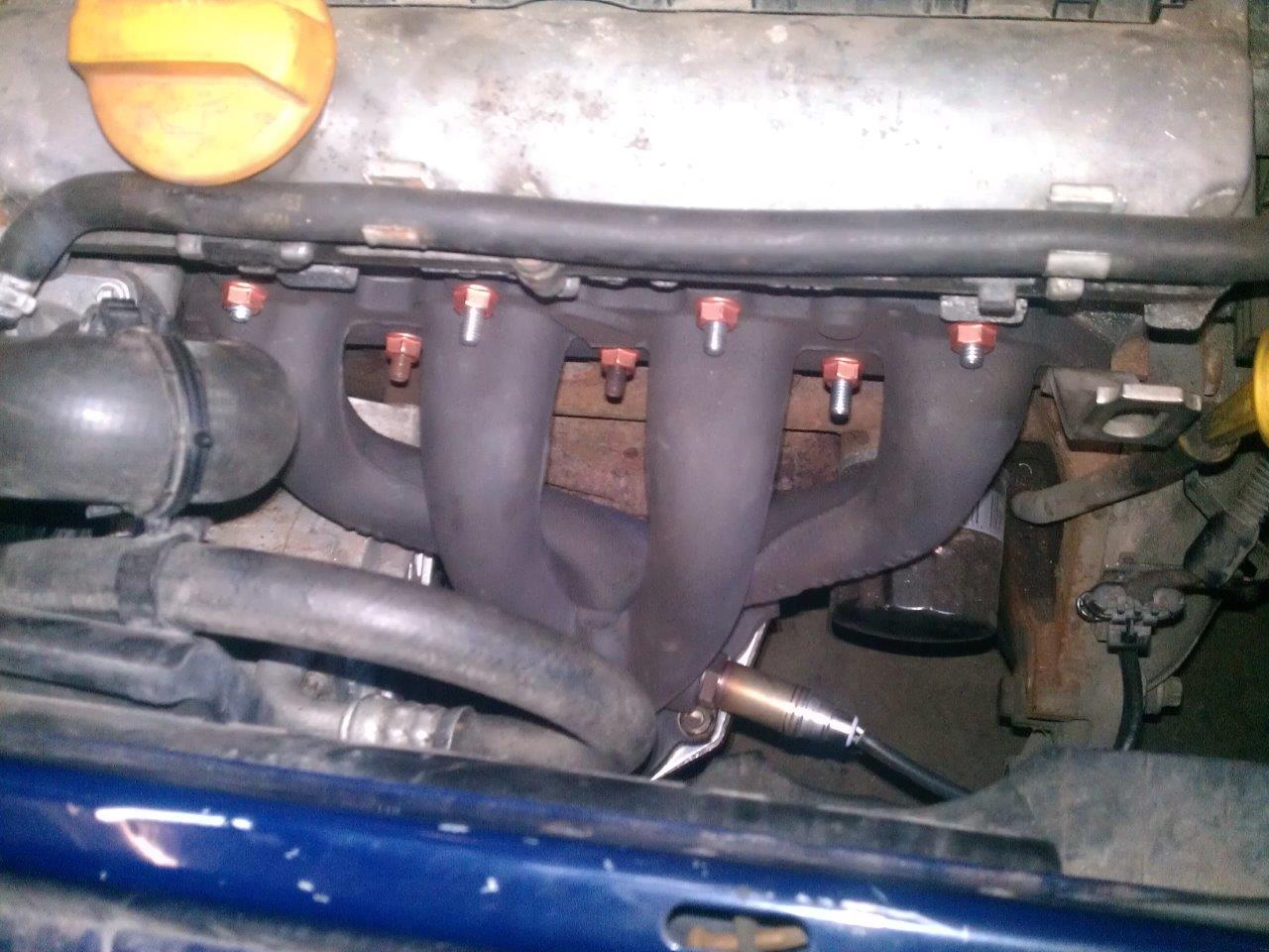

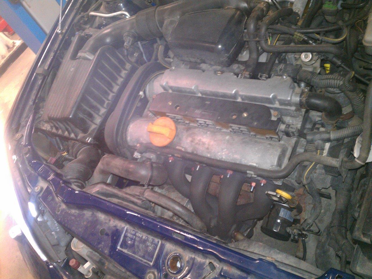

Vcera nahodene nove zvody, s novou BOSCH lambda sondou.. pomenil som aj dake stifty, a vsetky matky som dal nove.. 8)
Dnes konecne idem vymenit tu zadnu napravu..

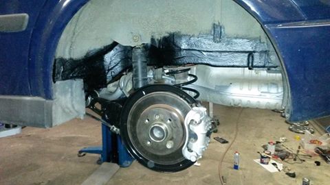

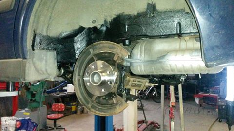

Příspěvek od langdon2 » 29 dub 2015, 06:55
Konecne som nahodil zrepasovanu zadnu napravu. Je cela odhrdzena, osetrena naterom proti hrdze, niekolko vrstiev, nove FEBI silentbloky. Pri jednej robote som vymenil aj zadne naboje, taktiez FEBI a konecne aj sebe zrepasoval zadne brzdove stremene BOSCH.
Najblizsie pride na vymenu brzdovych trubiek komplet na celom aute. Popri tom sa musia vyvarit prahy.
A plus, caka ma znova vymena lanovodov rucnej brzdy.. po troch rokoch sa zacinaju zadierat, v jednom bola dokonca voda :lol:

Příspěvek od langdon2 » 29 dub 2015, 09:17
este dake foto od Troodona ktory mi s tym dost pomohol :)

...pocuj ..
tie vyfukove stifty ... to je akoze nakrajana zavitova tyc ..?? :?

langdon2
Příspěvky: 3784
Bydliště: Nitra SR
Re: Langdon´s Astra X14XE
Příspěvek od langdon2 » 30 dub 2015, 10:03
Ano, presne tak. Nove som kupil po 0,20€ kus.
Matky ma stali 10 kusov v baleni 2€

langdon2 píše:Ano, presne tak. Nove som kupil po 0,20€ kus.
Ak je to fakt len obyčajna zavitova tyč, potom by som sa toho časom pekne bal! :roll:

Příspěvek od JRD McLAREN » 30 dub 2015, 11:47
sak toto...
tie "vyfukove stifty" a.k.a. zavitove tycky ...
budu zachvilku vytahane jak zuvacky....
tam proste treba dat to, co tam ma byt ... "original svorniky na vyfukove zvody"
kor kdyz su tie zvody liatinove, a (alebo) matice niesu tzv. "dutinkove" ..
