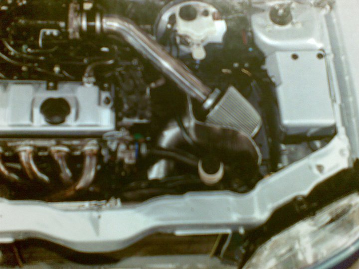

nasel jsem nejake fotky v Tuning magazinu jak jde privod vzduchu udelat...je to peugeot 306..
(spatna kvalita fotek, foceno mobilem)
na odstineni je použita nejaká pěna siroka tak 3-4mm z jedne strany povrch jako alobal z druhe nevim..a trubka je upevnena klasickou objimkou s gumou (je videt na obrazku)
Druhy konec trubky byl pridelany na kruhový pruduch v narazniku...(př. jako kdyby si vyndal z opc narazniku mlhovku a vyvedl zde druhy konec trubky pro privod vzduchu)

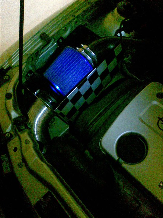

Tak astřička dostala nové plíce :lol:
Opel Astra G 1.4 16V
Re: West Rider..Opel Astra G.. 1.4 16V
Příspěvek od mirda2908 » 23 led 2011, 09:10
po dlouhej dobe si to konecne dotahl do konce pekna prace 8)

Akorat nevim co delat s tou malou plastovou vecickou co byla pricvaknuta na air boxu..
Kdyz ji necham volne polozenou tak se z motoru pri pridanem plynu oziva cvakani :?
Budu to muset doresit..
