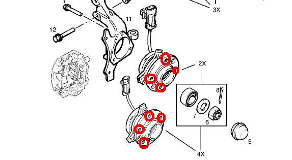

No a teď věc co nikomu nedoporučuju nikdy nedávejte rozteč 5x110 na 5x112 bez plovoucích šroubů.
Normálka se závit v ložisku unavil a dnes mě začali rány do volantu a důvod je stržení závitu v ložisku-
hold chybama se člověk učí a já mám radost že se nikomu nic nestalo.

Ne mám stžený závit v ložisku co drží kolo, je to z důvodu že tam je velké pnutí pač sem měl vyřešnou změnu rozteče jen dlouhým šroubem.

Defe, on má ztržený závit v náboji, viz obrázek

Jojo tak už chápu a to by asi nešlo přeříznout ten závit na větší a dát tam větší pevnostní šrouby (raději než kupovat 4x nový náboje), že ne ? No tak to měl fakt kliku že mu neulítlo kolo

Vzadu je to ok, to nechápu předek je špatnej jeden šroub.
Mekánik řikal že by to šlo převložkovat, ale ta pevnost tam nebude, takže jen přední lóža.

Strženej jeden z 5šroubů, to bych se tolik nebál...jo mít olcita, tam by jsi asi ten jeden poznal

No je to těžké když ti člověk co prodavá šrouby s plovucí hlavou řekne že je to vyzkoušené 2mm s klasickým.

Je vidět že je z oboru , takovouhle věc snad nemyslí važně !!! To musí být deb*l . Vždycky tam musí být šrouby s plovoucí hlavou , vždycky !!! I kdyby to byl jen 1mm , tak musí !!!Sob píše:No je to těžké když ti člověk co prodavá šrouby s plovucí hlavou řekne že je to vyzkoušené 2mm s klasickým.
Jinak co se týče kol s jinou roztečí na jiný auta , je to úplně normální věc a i sami výrobci už dělaj jen základní rozteče a zbytek dávaj na šrouby s plovoucí hlavou.
