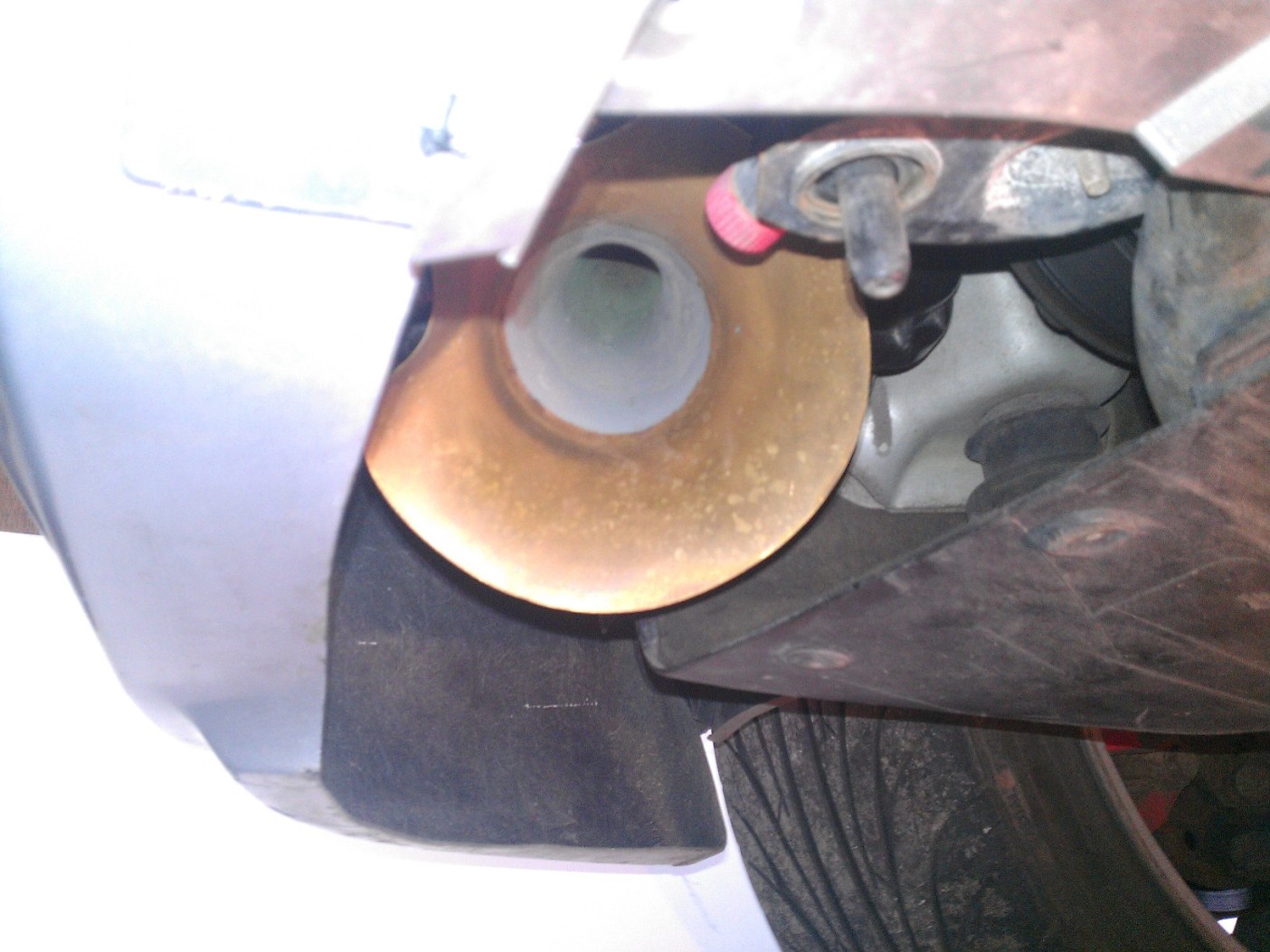

posledna uprava train horn - umiestnene pod prednym naraznikom, po obvode som musel zrezat 2,5cm inak by nevosla. Povodne klaksony maju upraveny drziak a jeden je pootoceny smerom na kompresor inak by zavadzal. Hadica na vzduch tahana pod motorom paralelne s palivovymi hadicami okolo rozervy dnu do kufra a tam je zatial improvizovane pohodeny vzdusnik z avie asi. Tlakujem zatial na 7atm co staci, min. tlak ked este truba funguje je 3,5atm. Spina sa to cez elektropneumaticky ventil - ten je ovladany cez relatko tlacitkom SET na packe PP. Napustit sa to da cez ventil bud kompresorom na 12V alebo na cerpacej stanici velkym kompresorom.

Ty blaho.. timhle na mne zatroubit, tak se jdu domu prebalit :-D
Re: Troodon - sportive NOVE - TRAIN HORN
Příspěvek od mirda2908 » 16 zář 2012, 21:09
nejako to nemozem pobrat k comu to mas???
