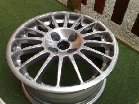

Štráda
Příspěvky: 1679
Re: Renovace plecháčů
Příspěvek od Štráda » 29 kvě 2009, 12:57
Tak vypadá komaxit na alu 16 a metalízou cena cca 2500,- za 4 kolesa
