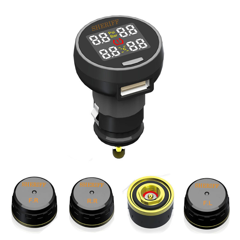

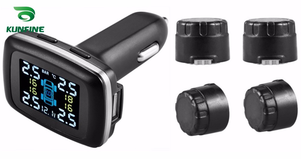

Nazdar chlapi,
má stým niekto skúsenosti?
Vyzerá to tak, že stačí tie snímače tlaku našrubovať namiesto vrchnáčikov na ventilky a meria to tlak v každom kolese + teplotu + alarmy + ...
Za 40 € :wink:

Prevedenia sú rôzne:
Sú prevedenia aj s vnútornými snímačmi umiestnenými v pneumatike. Cena je zhodná.

Sú systémy aj pre android:
Prikladám pekné video o TPMS :D

Příspěvek od hefab » 12 črc 2017, 15:14
Na fotke je síce iPhone, ale apka funguje aj pre Android aj pre IOS.
Tiež som si celý život pneu kontroloval iba príležitostne, ale keď je tu taká vymoženosť za 30€, no nekúp to :lol:
