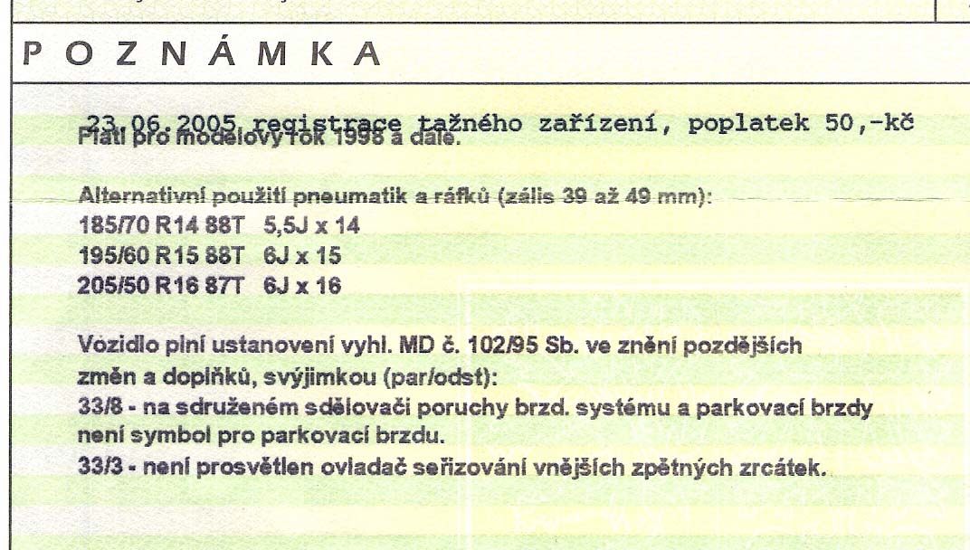

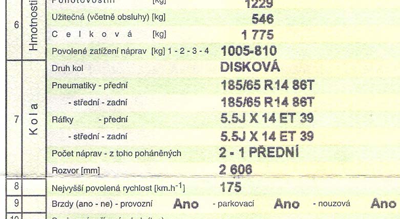

Příspěvek od Radoš 92 » 04 říj 2011, 01:33
Já je tam například mám, upozorňuji že mám 5x110, ale když jsem auto koupil, tak na něm byly 15'' a tyhle 14'' disky mi nikdo v ČR nedokázal sehnat, chtěli jsme je na zimu. Prý se už tehdy nedělaly. :lol:
