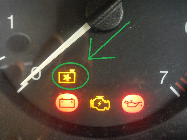

Dobrý deň. Chcem Vás poprosiť o radu...
Auto: Opel Zafira, 74kw, 2003, model 2004
Kým je motor studený, auto normálne naštartuje. Problém nastáva po cca 10-15 km, kedy sa zobrazia kontrolky (kontrolka na obrázku označená šípkou a autíčko s kľúčom). Auto prechádza do núdzového režimu, stráca otáčky a je prakticky nefunkčné.
Vie mi niekto poradiť, čo to môže byť? Baterka je nová, vymenený je aj snímač chladenia motora.
Ďakujem

Řešil jsem týden zpátky. Prohnat diagnostikou. Může to být cokoli od vadného snímače klikovky přes špatný konektor sahary, chcíplou řj chlazení motoru atd. Ta kontrolka znamená závadu na elektroinstalaci chlazení motoru. V mém případě to bylo vadné čidlo klikovky.

Ďakujem veľmi pekne za radu. Aj u nás to bolo čidlo klukovky.
