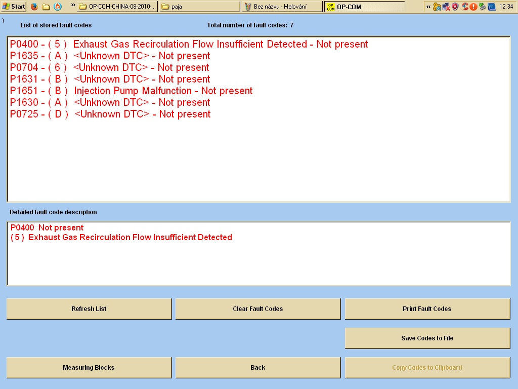

diagnostika op-com načetla tyto závady:
i po smazání chyb kontrolka chlazení stále svítí a motor nejde nastartovat.
Nevíte nekdo co s tím stalo?

Nastav si tam správnou motorizaci, ať ti to nepíše ty neznámé chyby. Máš tam něco o množství vstřikovaného paliva, chybě CAN busu čerpadla a snímače klikovky. To jsou ty nejpodstatnější.
Podle mě čerpadlo je KO. Při troše štěstí, mohl by to být jen snímač kliky, ale to by se neměly objevit další chyby čerpadla. Co ukazuje snímač otáček čerpadla v datech? Je to cca polovina proti otáčkám kliky?

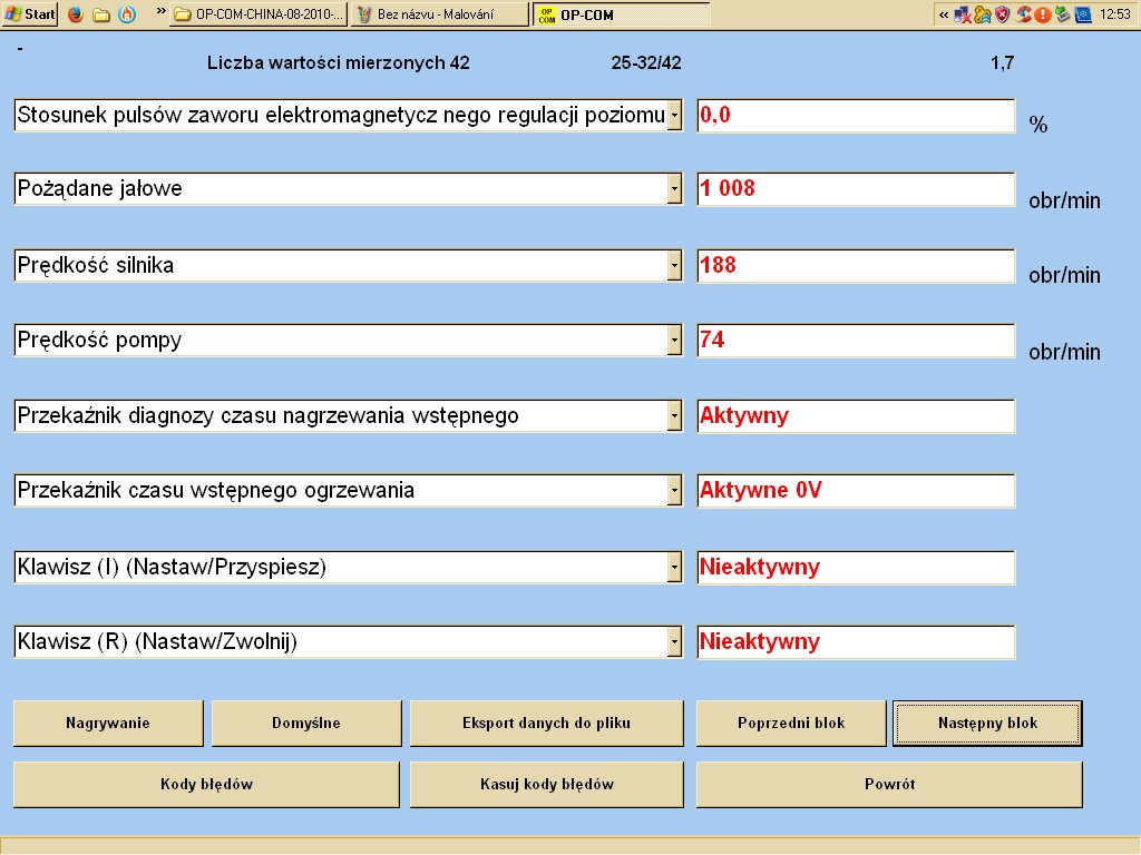

Příspěvek od proital » 27 lis 2018, 13:26
díky za odpovědi vypadá to na čerpadlo tady jsou live data:
jen je otázka jestli se repas vyplatí. Na 18 let staré auto :? :?

Příspěvek od Alzafir » 27 lis 2018, 22:15
Polštinu fakt ne, navíc jeden screen nic neřeší. Jestli opravit, či ne, to musíš vědět sám. Poud kastle ještě vydrží, auta se nechceš zbavovat, pak se ho drž.

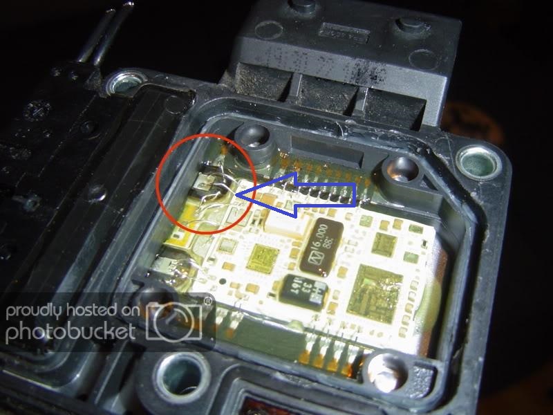

Nehovorím správne, že stačí nahradiť uklepaný vývod tranzistora a auto frčí ďalej?
Je to na 95 % tak :)

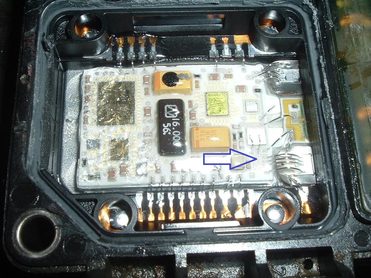

Novšie verzie riadiacej jednotky čerpadla VP44 PSG5 tento vývod majú zdvojený a ešte neskôr dokonca ztrojený 8)

jenže tohle vede jen k oddálení smrti a většinou k nesprávné funkci takže auto pak moc žere nebo kouří nebo špatně startuje nebo prostě něco málo kdy je to bez následků spíše nikdy.
Opel Astra G 5 dveří 2003 Opel Astra G Cabrio 2003 Audi A6 Allroad 2003 Škoda Octavia Super 1961 Zetor 25K Jawa 23 Mustang *2 a golden sport 1 Jawa 21*2 Jawa 20 *3 aaaa Prase
OP-COM.PROFESSIONAL.CZ, VCDS,FO-COM,TEXA NANO a dětská hračka SCANMASTER

Tak díky všem za odpověď, auto je u odborníka, a říkal, je tranzistor v háji,
A že už se před tím v tom někdo hrabal :? tím padem je elektronika už je nepoužitelná.
Tak mě napadá jedná verze, že bych koupil jen tu elektroniku třeba na alegru nebo v Gliwicich.

Od kolegy z práce, dvorní mechanik, má nějakého specialistu který mu dělá elektroniku. Situace je taková, že už to někdo opravoval, je tam jiný tranzistor, ale že prý odpadla nějaká kovová destička kde je připájený přívod na ten tranzistor, takže to nemá jak připájet. Alespoň to tak nejak říkal. :?
