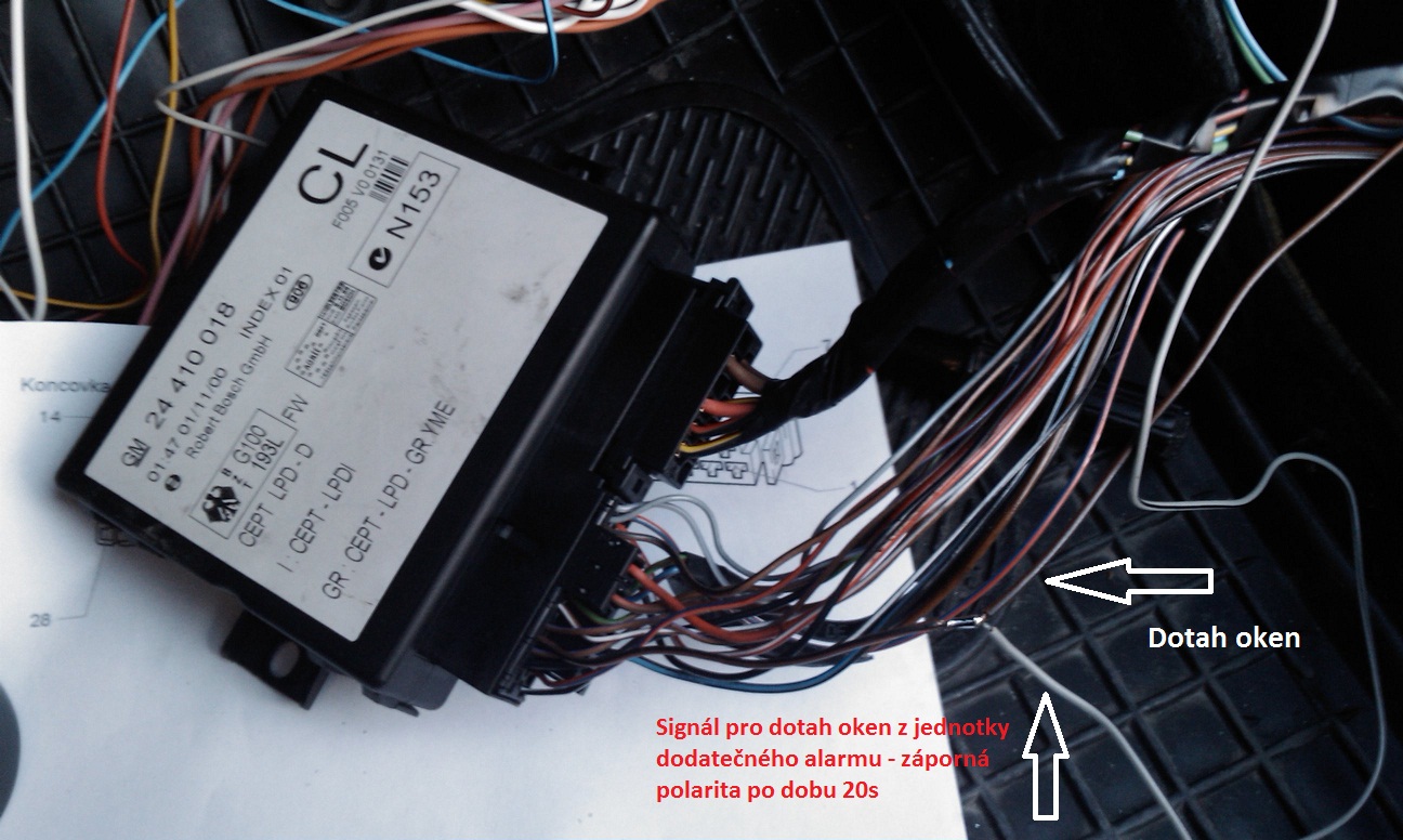

stačilo zajít na vrak koupit další dálku za 300kč a za pomocí zdejších členů (seznam je zde) kteří vlastní OpCom ho přidat do řj... Já to taky teď řešil.
Jinak návod zde někde je zkus pohledat. řj centrálu je na pravém sloupku dole u noh spolujezdce. tam musíš najít dva dráty které vedou signál na otevření a na zavření a ty dráty napojit na novou jednotku. Které přesně dráty to jsou ti poví zdejší fundovanější členové.
PS: Pokud nová jednotka má i funkci dojezdu oken lze jí využít na dotažení otevřených oken při zamčení dálkou! myslím že je to Hnědočerný drát z řj centrálu na ten se musí přivést - 12V (záporná) po dobu aspoň 10s
