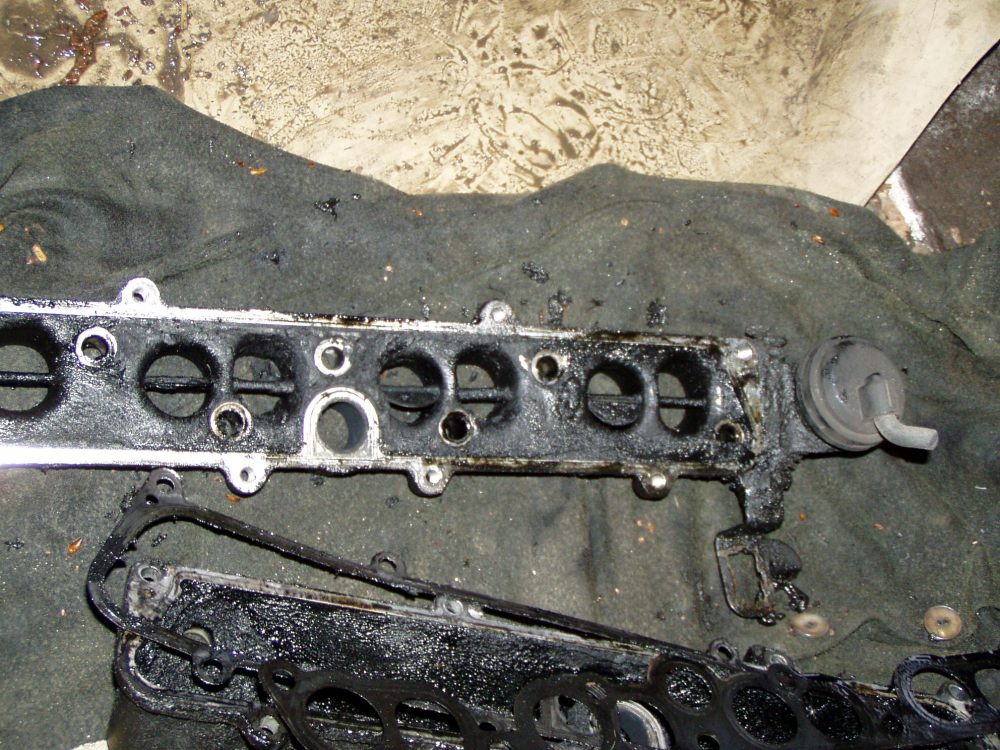

Díky Alzafirovi akce provedena rychle a spolehlivě ! Doufám, že zde někde dá fotky, jak to vypadalo v neudržovaném motoru po 280.000 km !

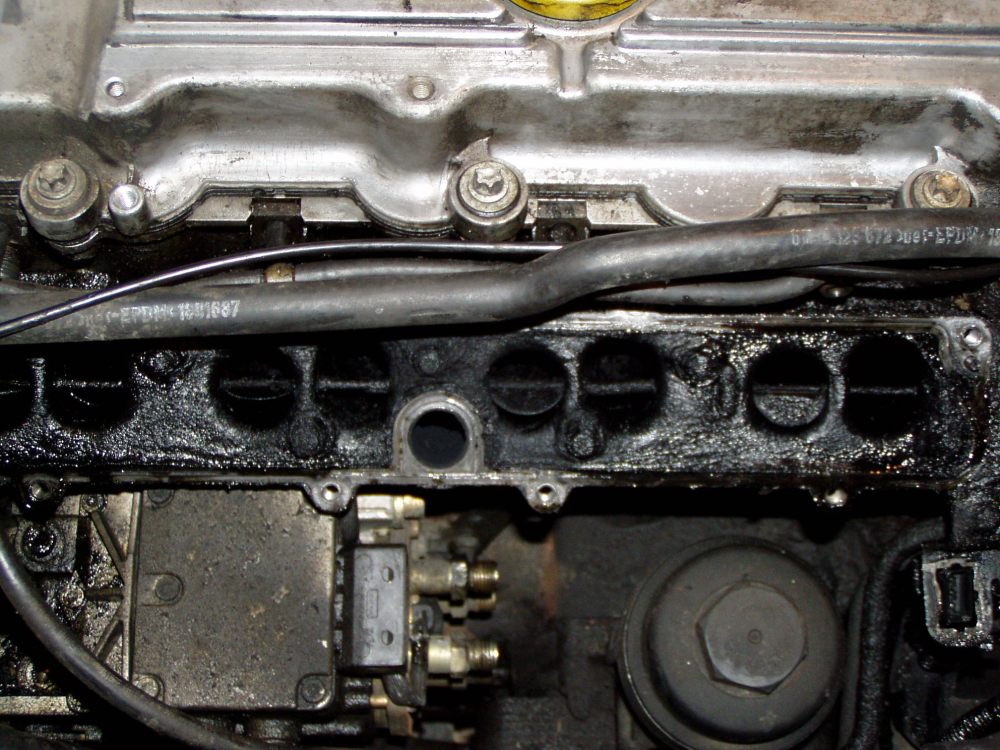

Čaute opláci,
tak tady je pár ispirujících fotek. V podstatě není co komentovat. Snad jen poděkovat vynálezcům EGR ventilů![Twisted Evil :twisted:](./images/smilies/icon_twisted.gif)
Já jsem na svojí žirafě čistil sání na 150000km ( podle TM) a ještě nebyly klapky víření vzduchu ohnuté.
Takže možná i takhle se dá cca zjistit, kolik toho mají naši " ropní milačci" za sebou![Very Happy :D](./images/smilies/icon_biggrin.gif)
Ještě poznámka, čidlo plnícího tlaku, to co je přišroubované na víku sání, bylo total zacpané. A když jsem ho vyndal, tak nad otvorem pro to čidlo byla souvislá půlcentimetrová vrstva marastu. Z čeho teda jednotka brala informace..., to fakt nevím. Ale auto jezdilo a chybu to nenačetlo.

Pěkný, jak dlouho to zabralo času ?

I s vakuovou pumpou poctivých 8-9. Jak říkám, nejsem profík, ale od mala jsem si hrál s Merkurem
a bylo tam toho sajrajtu fakt hodně.

No vypada to zajimave (to mnozstvi bordelu
), na kolik by me to prislo, kdybych chtel u sveho provest totez? ![Wink ;)](./images/smilies/icon_wink.gif)
