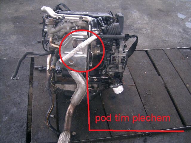

Sundáš ten plech, sání, přívod a odvod oleje, výfukové svody - součástí je turbo

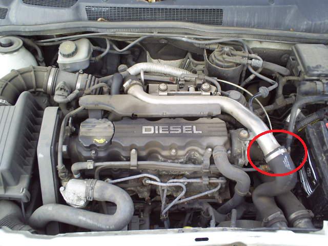

já jsem zkusil vypojit hadici někdo ti sešlápne plyn a z železný hadice bude fučet vzduch

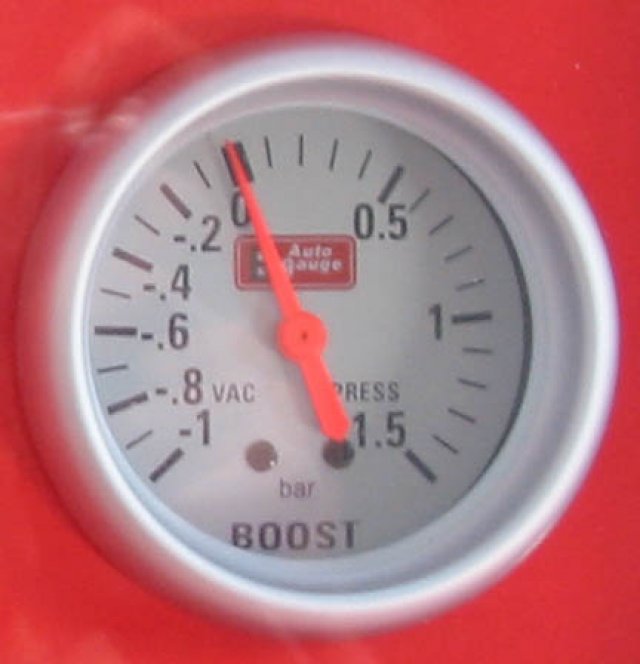

pak zkus projet - no hulilo to od doby kdy mělo zapínat turbo - 2000ot a nechtělo to moc jet ale lepší je toto: mělo by mít asi 0,8
