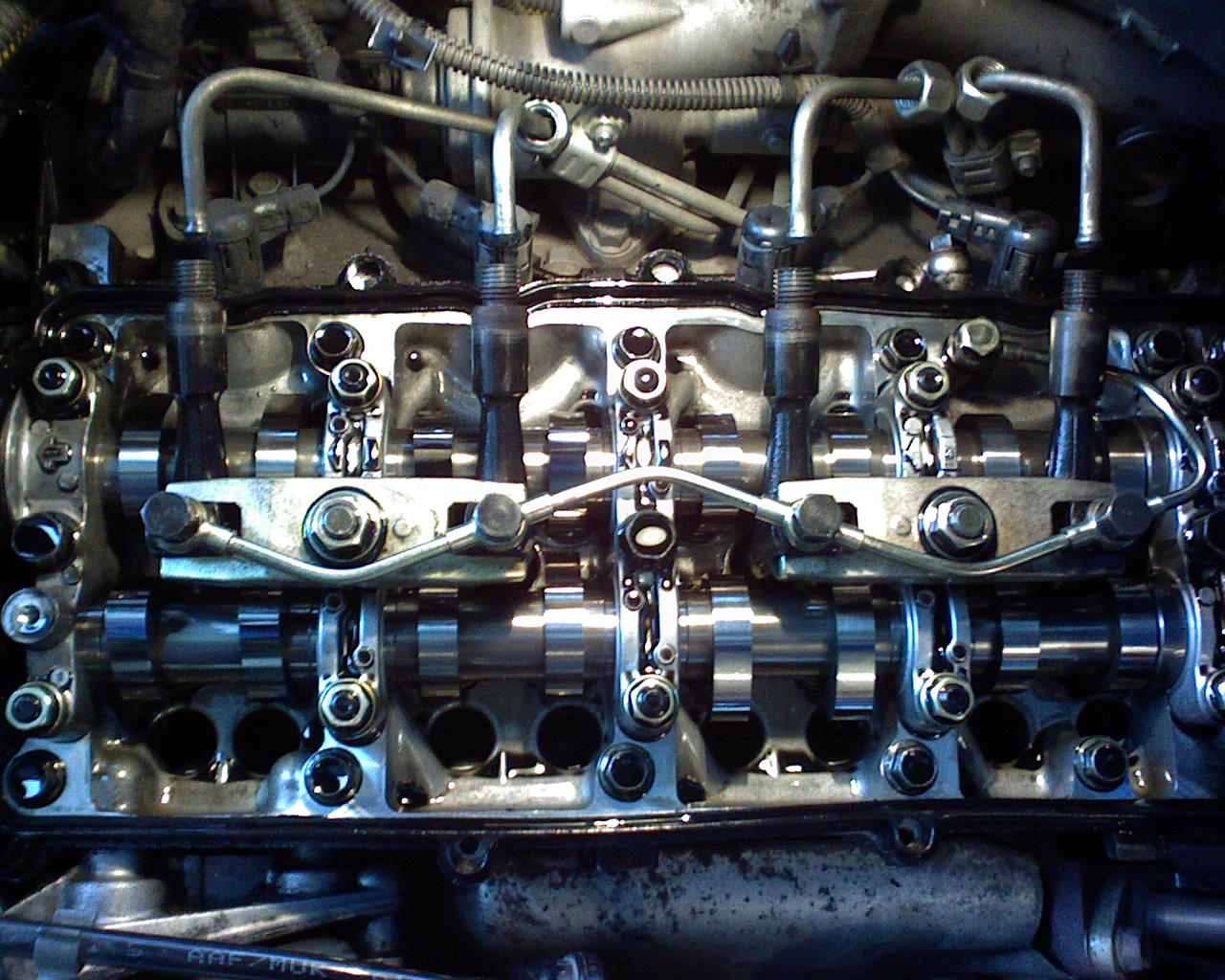

Tak som sa do toho pustil sam. Zhodil som kryt ventilov( strasne vela skrutiek a odstrojenia ...) a predo mno sa zjavili krasne ciste vacky... a prepadove potrubie, ktore vychadzalo z kazdej trysky. Prepady boli upevnene skrutkami a na kazdom holendri boli 2 medene podlozky. Jedine co som mohol urobit bolo dotiahnut vsetky tieto spoje a ono to slo na kazdom asi o 30 - 40 stupnov. Teda dotiahol som ich spolu 5. 4 na kazdej tryske a 1 vystupny na okraji bloku.
Budem sledovat ci olej pribuda, potom napisem. Inak ta prepadova trubka stoji asi 3000 + podlozky kazda 45,-.
Mam a foto ale neviem kde ho umiestnit.

Zdravím všechny ,v loni na podzim jsem koupil astru G rv.2001 1.7DTI isuzu,a po ujeti ca.1000 km jsem zjistil ten samý problém,přibývá mi olej v motoru asi 1cm nad horní rysku,bude to asi naftou protože voda neubývá!je to opravdu těma přepadovýma trubkama??? a jak to vypadá nyní?mohl by jste poslat ty fotky třeba na mejlem,rad bych se podíval co mně čeká , předem děkuji za každou odpověď a názor ,Aleš

Obrazky poslem zajtra.

Jo jo, na fotky kouknu rád.. :wink:

Frydex to uz dostal emailom, ale plošinař na teba nemam email.

Tady to je...

jo díky moc ,tak konečně to vidím co je "pod kapotou" teď mi to je jasné .já to nevydržel a dal to dnes oplakum do servisu a je to tak,povolené těsněni na přepadech .a krom toho mi řekli že ten motor málo vytáčím -turbo prý potřebuje řádně protáhnout .....tak přeji všem hodně najetých kilometru
