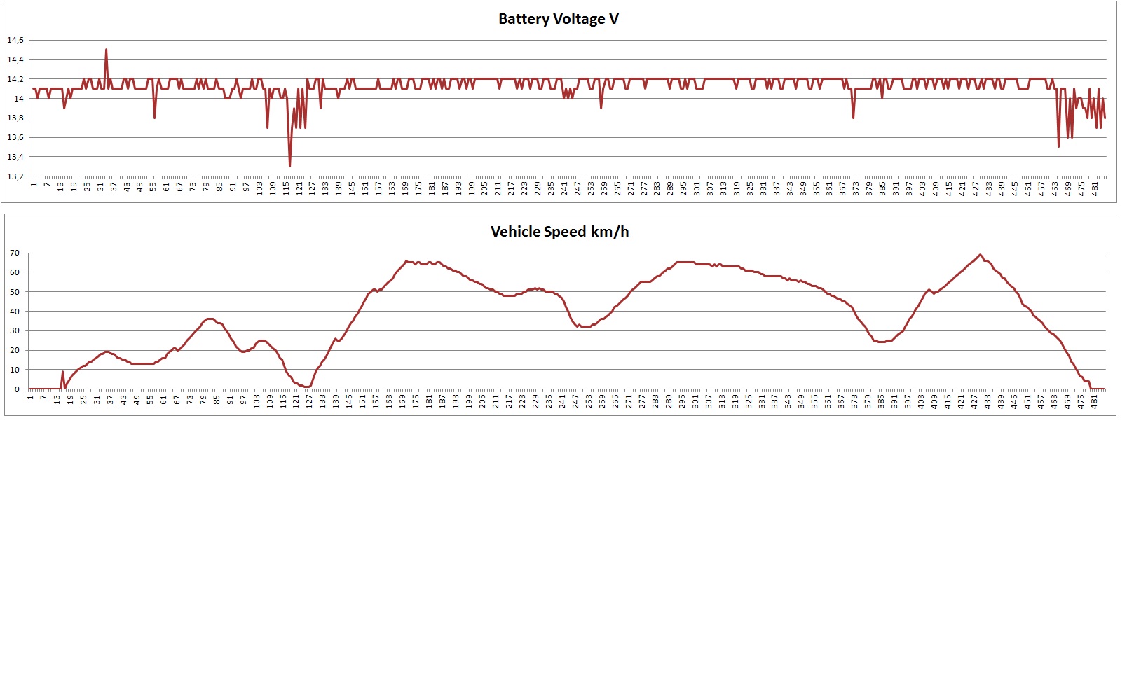

No kdyby to byly desetinky, to je víc.
Potřebuju to v tom původním csv, to jsi poslal, ale ne v archivátoru.

Tie poklesy napätia môžu byť od servoriadenia, sú zaznamenané pri malej a nulovej rýchlosti.

Já bych řešil regulátor alternátoru, ty poklesy nejsou jen na místě při volnoběhu, i ten průběh je dost zubatý. Sázel bych na značně ojetý, tím snížený přítlak jednoho z uhlíku. Mrkni na to v porovnání s otáčkami, tam je to průkaznější.

Mám to v plánu,ale až bude aspoň 10°C ;) Každopádně než cpát peníze do starého asi rovnou koupím celý alt. nový nebo repas.

Vectra11: Nám stačili vyměnit uhlíky, cca do 2tis., výměnu zvládneš sám než kupovat celý nový nebo repas.alternátor.

Origo díl doufám nemyslíš od Opla,tam stojí lambda 6000!!! Mi neříkej,že nejsou kvalitní náhrady sakra (delphi,bosch,marelli).
Rnt: Uvidím až ho vytáhnu-regulátor sice stojí do 1000Kč,ale nový alt. je 2500 (polský Maxgear) - 3000 (repasovaný Lucas). A vzhledem k tomu,že už má 240tkm nejsem zvědavej na to,že se za půl roku ozvou ložiska atd. Navíc já mám smůlu na to,že se mi takové věci zásadně stávají v zimě když mrzne a nemám to kde dělat...

Vectra11 no uvidíš, my máme 310 tis. a altík původní, uhlíky nové, měněné loni na podzim. Taky to nemáme kde dělat, vše venku. :(
