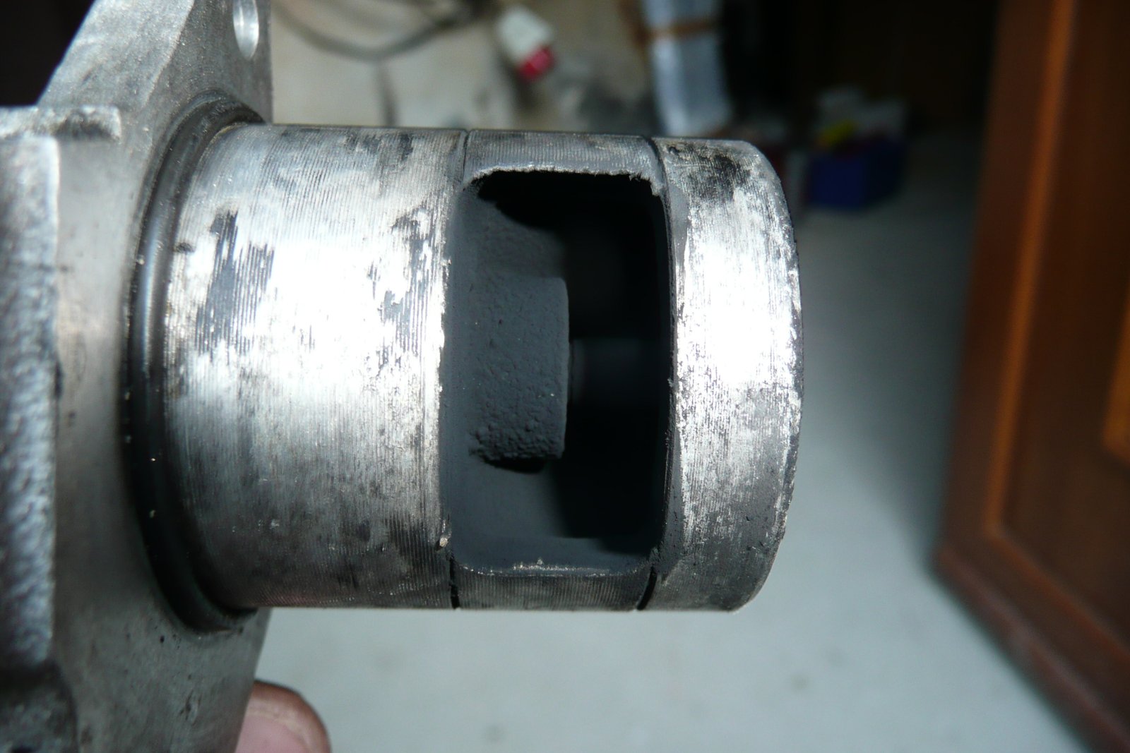

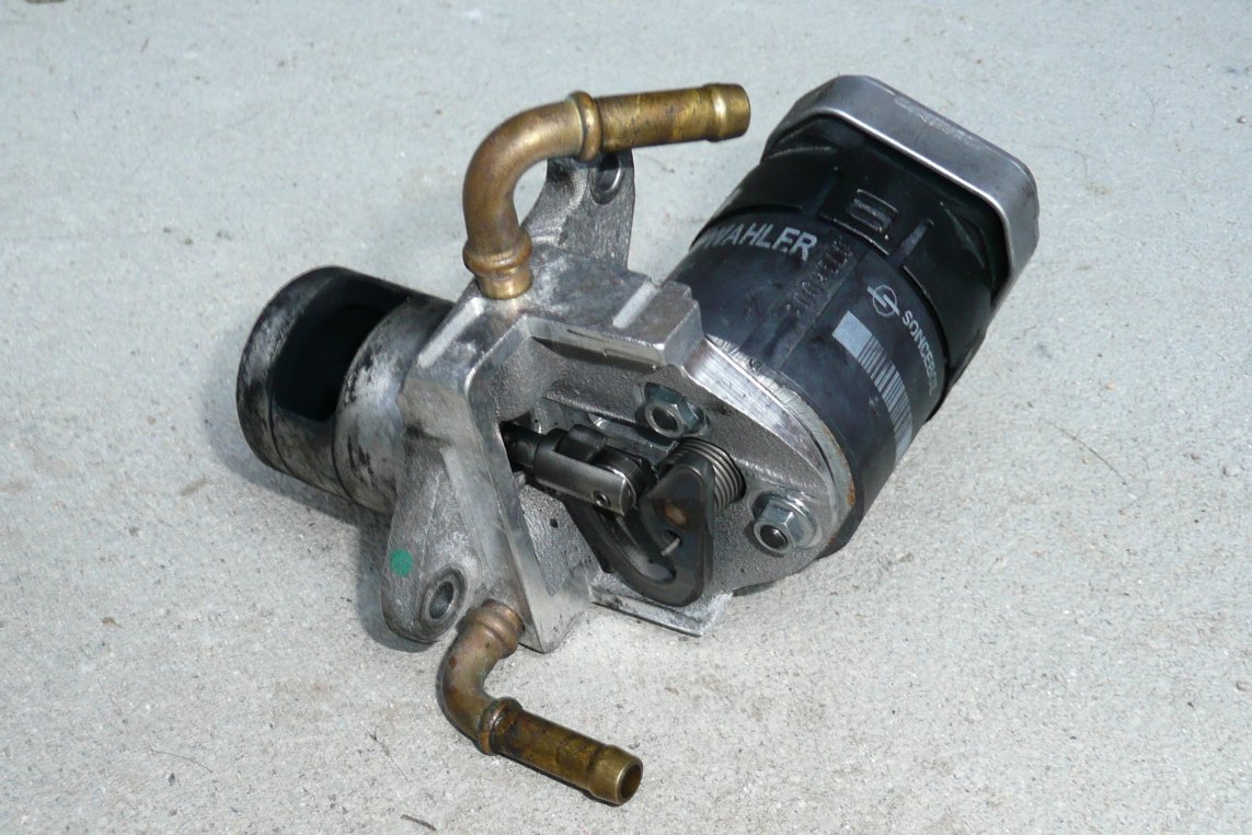

Ahoj, najeto mám 175000 poctivých.
Jinak EGR byl jen trochu zašpiněný od sazí, ale jde hodně zlehka - myslím ten unašeč co ho otevírá a zavírá. Vypadá to, že v bazaru EGR jen vyčistli. Určitě byl venku, četl jsem tu zkazky o obtížném vyndání a mě šli dobře jak šrouby, tak samotný EGR. Pokusím se sem vložit fotku.
Takže EGR je asi vyřešen.
MAP jsem také vyčistil, ale nijak špinavý se nezdál.

Podle fotek je EGR vyčištěný, tam není moc co řešit. Ta potvorná součástka vydrží tak 120tkm, to mi tvrdily v Oplu, ale něco na tom asi bude. Když si vezmeš, v jakých podmínkách musí fungovat... S lambdou je to podobné, ta má taky km životnost.

Egr to kupodivu tentokrát není, ale je jasné že je také po smrti, viz fotky.
