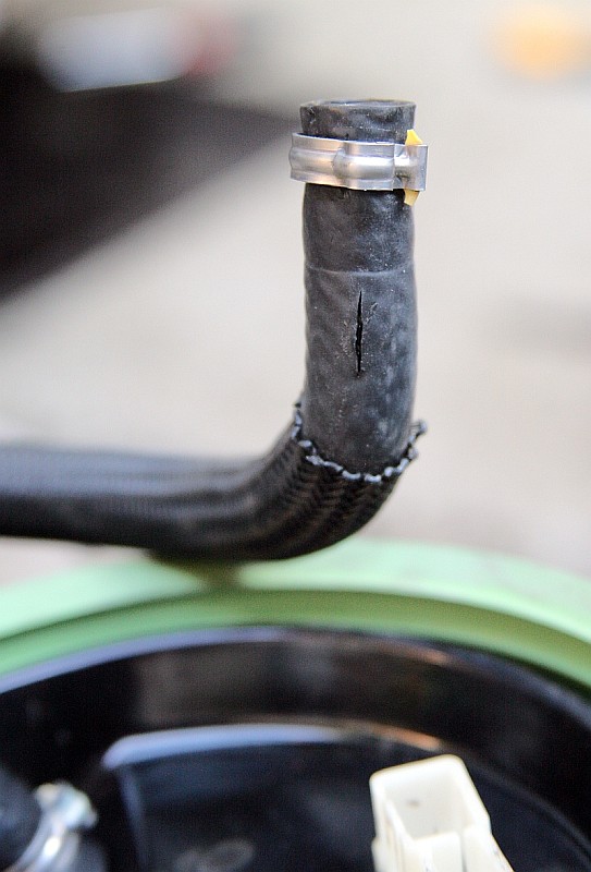

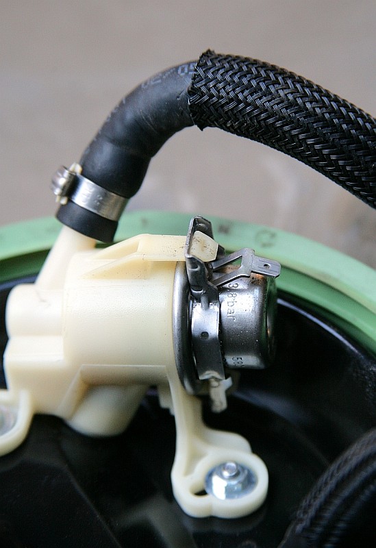

Díky za info, myslel jsem si to (já naměřil jen cca 1,5), ale třeba pro motor X16SZR je v Jak na to udávané jen 0,76 bar, tak jsem si nebyl jistý...Takže nádrž šla dolů (s tím přístupem tedy udělali soudruzi z Německa chybu) a po vytažení čerpadla objevena prasklá hadice na výstupu čerpadla (čerpadlo naštěstí jede dobře) . Dá se koupit origo hadice jako ND nebo čím lze nahradit ? Vzhledem k přístupu nechci řešit za rok stejný problém. Ideálně asi něco takového http://www.gms.cz/cz/vyrobek/10620-petrotec-sae-30r10, pokud by někomu kousek zůstal, koupil bych jej, popř. pokud máte tip na jinou funkční variantu, podělte se... Jo a ten tlakový regulátor mám na 3.8 bar, to je origo nebo tam má být jen na 3 bary ?
Re: 1.8 / 92kW Z18XE - jaký by měl být tlak na palivové lišt
nemám čas hledat ale samostatná origo asi nebude a to co máš v odkazu je použitelné. musíš dát prostě hadici na tlak a na kontakt z obou stran.

Já koupil hadici pro kontakt s benzínem a jiným v Gumexu a celkem za pár korun. Ano není natvarovaná, ale jinak slouží dobře

Cus pardi!petr25 píše:Díky za info, myslel jsem si to (já naměřil jen cca 1,5), ale třeba pro motor X16SZR je v Jak na to udávané jen 0,76 bar, tak jsem si nebyl jistý...Takže nádrž šla dolů (s tím přístupem tedy udělali soudruzi z Německa chybu) a po vytažení čerpadla objevena prasklá hadice na výstupu čerpadla (čerpadlo naštěstí jede dobře) . Dá se koupit origo hadice jako ND nebo čím lze nahradit ? Vzhledem k přístupu nechci řešit za rok stejný problém. Ideálně asi něco takového http://www.gms.cz/cz/vyrobek/10620-petrotec-sae-30r10, pokud by někomu kousek zůstal, koupil bych jej, popř. pokud máte tip na jinou funkční variantu, podělte se... Jo a ten tlakový regulátor mám na 3.8 bar, to je origo nebo tam má být jen na 3 bary ?
tak se hlásím do klubu prasklé hadičky! Včera žena normálně přijela a já ve 3h ráno ani pomalu nenastartoval...
Auto škubalo chcípalo lítaly otáčky - musel jsem "pumpovat" plynovým pedálem abych motor udržel aspoň ve volnověhu. Po zahřátí a přepnutí na LPG to jelo naprosto normálně. Pak se objevily chyby:
0500 Čidlo rychlosti vozidla
0340 Nesprávný signál čidla vačkové hřídele
Po rozdělání nádrže (byla za 1hod dole) to šlo ráz na ráz. Obrovský problém sem si vyrobil ale sám tím, že jsme si ulomil T spojku od palivového filtru.. Je plastová a asi už byla zteřelá... tak že vymyslet jak tohle obejít mě stálo 2 hodiny času navíc. No v 12h jsem začal a v 15hod skončil. Auto jede jako za mlada
Jak bude čas přidám nějaké foto.
PS: hadičku jsem použil obyčejnou na benzin nic tvarového tam ani podle mě není! Ta hadička je jen tak vytvarovaná poté co tam byla v Oplu namontovaná a zatočená.
