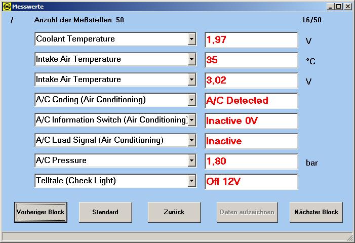

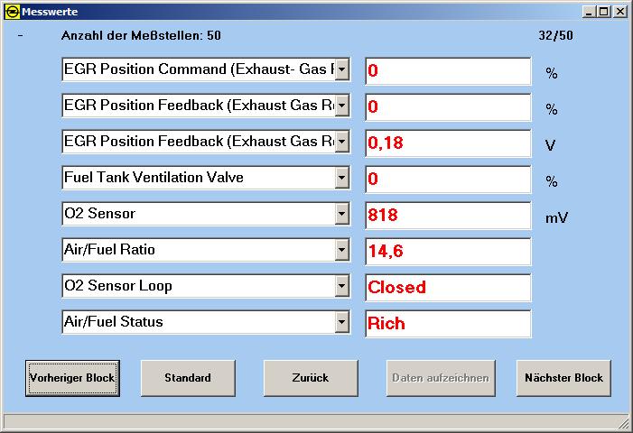

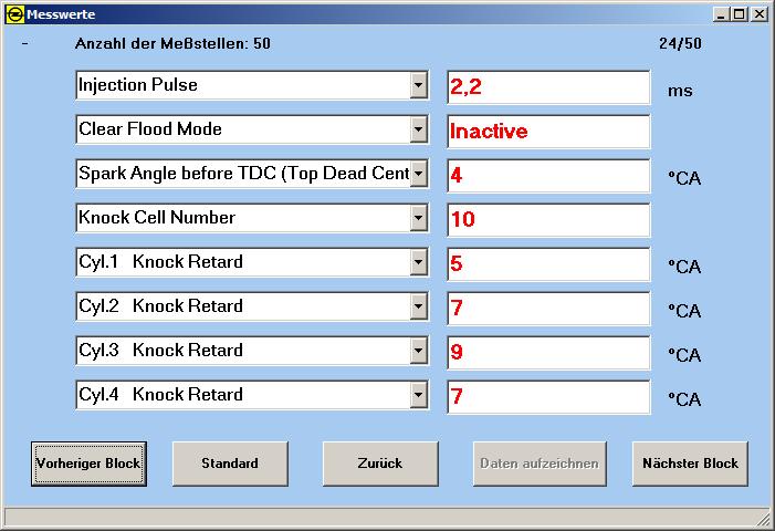

ještě další live data

Hlavne daj tu zeslepku spod EGR ventilu prec. tieto auta - motory to nemaju radi.. Potom aj MAP senzor moze hlasit sprostosti.. tam zacni.

No tak potom ten EGR vymen za funkcny.. mna nezaujima preco tam tu zaslepku mas.. Ked ten EGR raz nefunguje, nahrad ho novym a hotovo.
