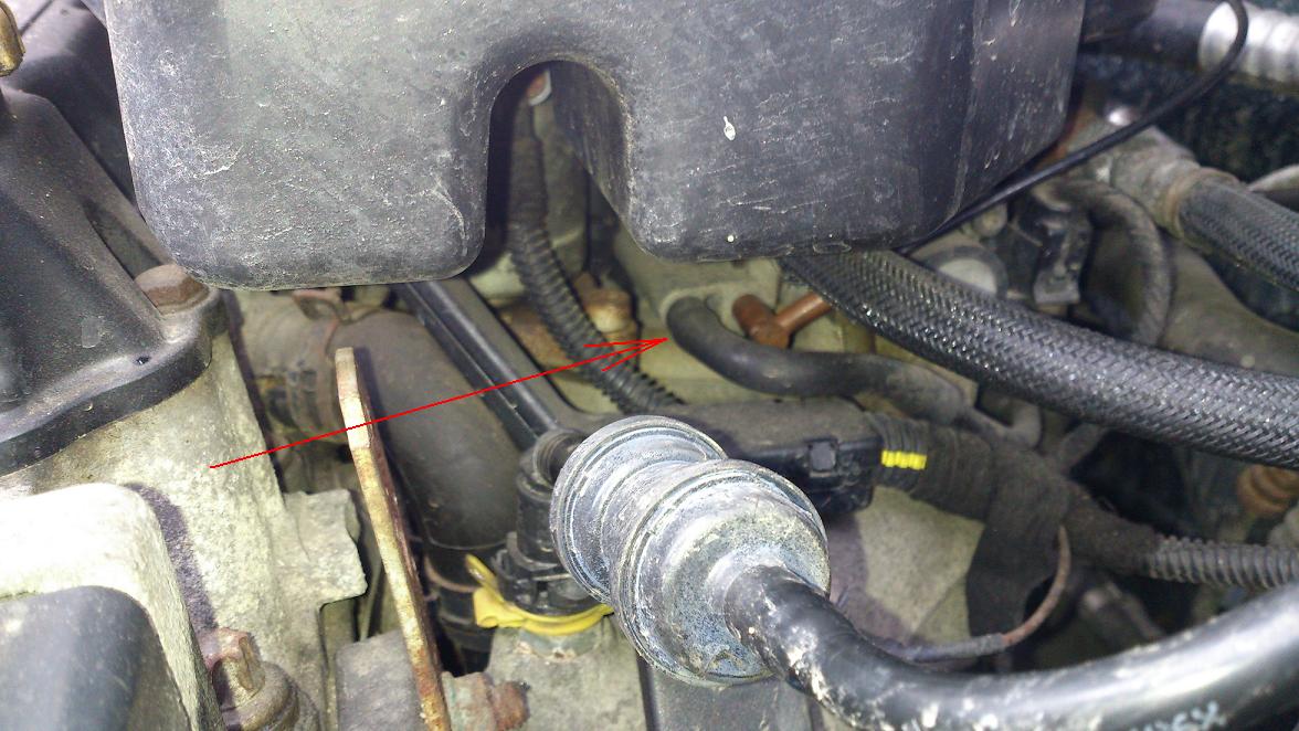

Nazdár, narazil som na túto nezapojenú trubičku, jedná sa o další z tých milión snímačov ?
Ospravedlnujem sa ak je to totálna banalita, ktorú by som mal poznať. A možno som netrafil správnu sekciu

Typ motoru? edit: už ho vidím X14XE
Ta druhá fotka je ventil odvětrávání palivové nádrže, t první by chtěla z větší dálky.

Ta druhá fotka mi připadne, že je zapojená správně nebo je některá z těch hadic na ventilu odpojená?

ta první asi vede do odvětráni ,takže zapojit do klapky

Myslím že kolega přispěvovatel vyfotil pouze oba konce jedné a té samé hadičky. Od toho ventilu by ti měla jít někam ke škrtící klapce. Alespoň takhle je to u x16szr, čtrnáctka na tom nebude jinak. Teď ti astrál asi nejede moc dobře,ne?

tá červená šípka je tá istá hadička, ospravedlnujem sa za zlé vysvetlenie

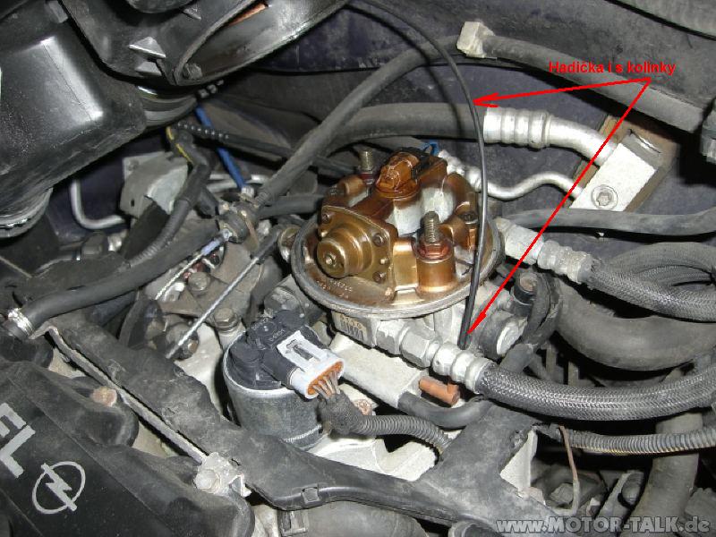

Udělal jsem ti foto z mé X16SZR a jak píšou přede mnou, tkontroluj sání pod škrtící klapkou.

Ak by mala ísť ku škrtiacej klapke, tak neviem či by tam dočiahla

Ta moje fotka je focená ze strany od řidiče a to černé nahoře je vzduchovod do škrtící klapky. Polož hlavu na baterku a koukni pod škrtící klapku, tu trubičku, na kterou se tato hadička nasazuje, určitě uvidíš. Vedle ní je slabší kolínko s další trubičkou, která vede do bimetalu nad škrtící klapku (vidíš to na druhém obrázku - tam ta tvoje hadička také vykukuje).

OT: chceš mi říct že po těch letech a kilometrech máš to hnědé kolínko vedle ještě ok? Nebo je to vůbec aktuální tvoje fotka?vasekpetr1 píše:Udělal jsem ti foto z mé X16SZR a jak píšou přede mnou, tkontroluj sání pod škrtící klapkou.

To červené je tá moja trubička nezapojená a ten ostatok.. no .. snažím sa z toho vášno porovnať ten moj a prísť nato na čo sa pozerám

Sundej ten papundekl na motoru pořádně se podívej kam je hadička schopna dosáhnout a někde tam musíš mít neobsazené čůro. Každopádně by mělo být pod škrtící klapkou nebo už na paroží k motoru.ivanoxx píše:Ak by mala ísť ku škrtiacej klapke, tak neviem či by tam dočiahla
Edit: když nastartuješ motor,měl by z toho volného čůra být slyšet podtlak=syčení. Pokud to teda někdo nezaslepil...

Ano z toho smeru ide zvuk takého typu syčania naznačím: " Ts Ts ts ts ts ts ts ts ts" a Tskanie sa zrýchluje keď pridám plyn.zdena píše:měl by z toho volného čůra být slyšet podtlak=syčení. Pokud to teda někdo nezaslepil...
