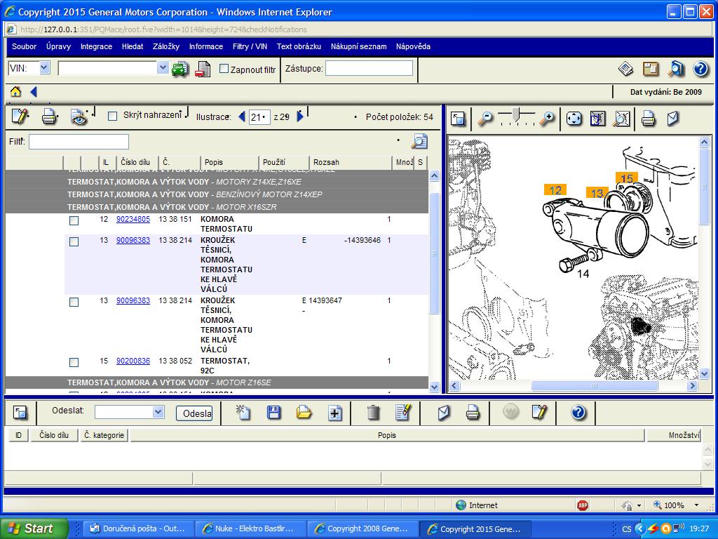

Bohužel nepíšeš typ motoru, takže obecně na můj motor X16SZR - domečkem je myšlena komora termostatu:

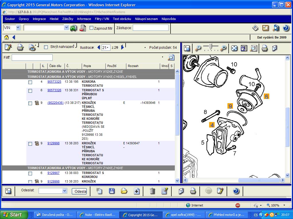

Mně šlo o označení motoru, podle těch indicií, které jsi napsal, tak tuším, že by mohlo jít o motor X16XEL:

Mě se stalo totéž po výměně za nový a nejspíš to nebude elektrikou. Ten nový termostat otevíral už při 60 stupních. Na XEL jsem viděl termostaty pouze celé s domečkem, takže by neměl být vymačkaný. Doporučuju ho vyndat a zkusit povařit s teploměrem ať máš jistotu :)
Bohužel u XEL neplatí to, že je hadice studená do doby než se otevře termostat je tam takový malinký "caplík", co neustále trošku upouští teplou vodu do chladiče.
