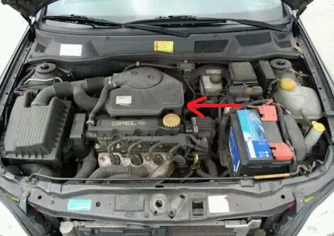

Zdravím. Nevíte k čemu je (kam vede) podtlaková hadička u motoru x16szr po pravý straně (když stojím proti autu) Taková hodně slabá černá hadička a na konci je to napojený hnědým plastem. Teď po tmě na to nevidím,tak třeba někdo bude vědět :)

Příspěvek od Evžen » 07 čer 2014, 23:48
zdena píše:Neni mi nejak jasny kde to mas na mysli:
Příloha rps20140607_234027.jpg je dlouhodobě nedostupná.
Jo sory,chtěl sem napsat po pravý straně sání :D
Někde v těch místech by měla být napojená ve směru šipky
Opel Astra G 1.6 8v 55kw (X16SZR) r.v.98

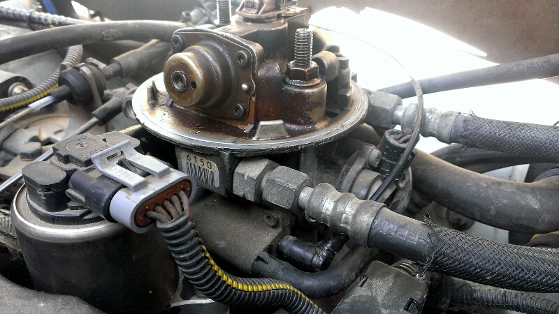

Příspěvek od zdena » 08 čer 2014, 00:10
Jestli myslis tu slabou plastovou hadicku s hnedym pravouhlym kolinkem na konci, tak zde (na foto ji mam omotanou cernou izolepou):

Příspěvek od Evžen » 08 čer 2014, 00:18
zdena píše:Jestli myslis tu slabou plastovou hadicku s hnedym pravouhlym kolinkem na konci, tak zde (na foto ji mam omotanou cernou izolepou):
Jo to je ono :) zkusím to taky vyřešit izolepou :)

Příspěvek od zdena » 08 čer 2014, 00:32
Vyres to uplne jinou hadickou (odpovidajiciho prumeru samozrejme) bez kolinek. Ta izolacka je jen takova sprymova zalezitost. Bouzel ty hnedy kolinka se nenechaji sehnat ani v autorizaku (2x osobne overeno)

Příspěvek od zdena » 08 čer 2014, 20:09
Vojta píše:není to todle kolínko? http://www.opelmarket.cz/dily/kolinko-p ... 73-58.html
Nou. Tohle na mě vytasili ve dvou autorizákách jako že je to náhrada za to původní. Průšvih původního kolínka je rozdílných průměrech na obou koncích. Na vývodu pod vstřikovačem je (plácnu) 4mm a na hadičce je 3mm. Výše postované zelené kolínko je na obou koncích cca 3,5mm. Takže na obou stranách špatně...nechápu
