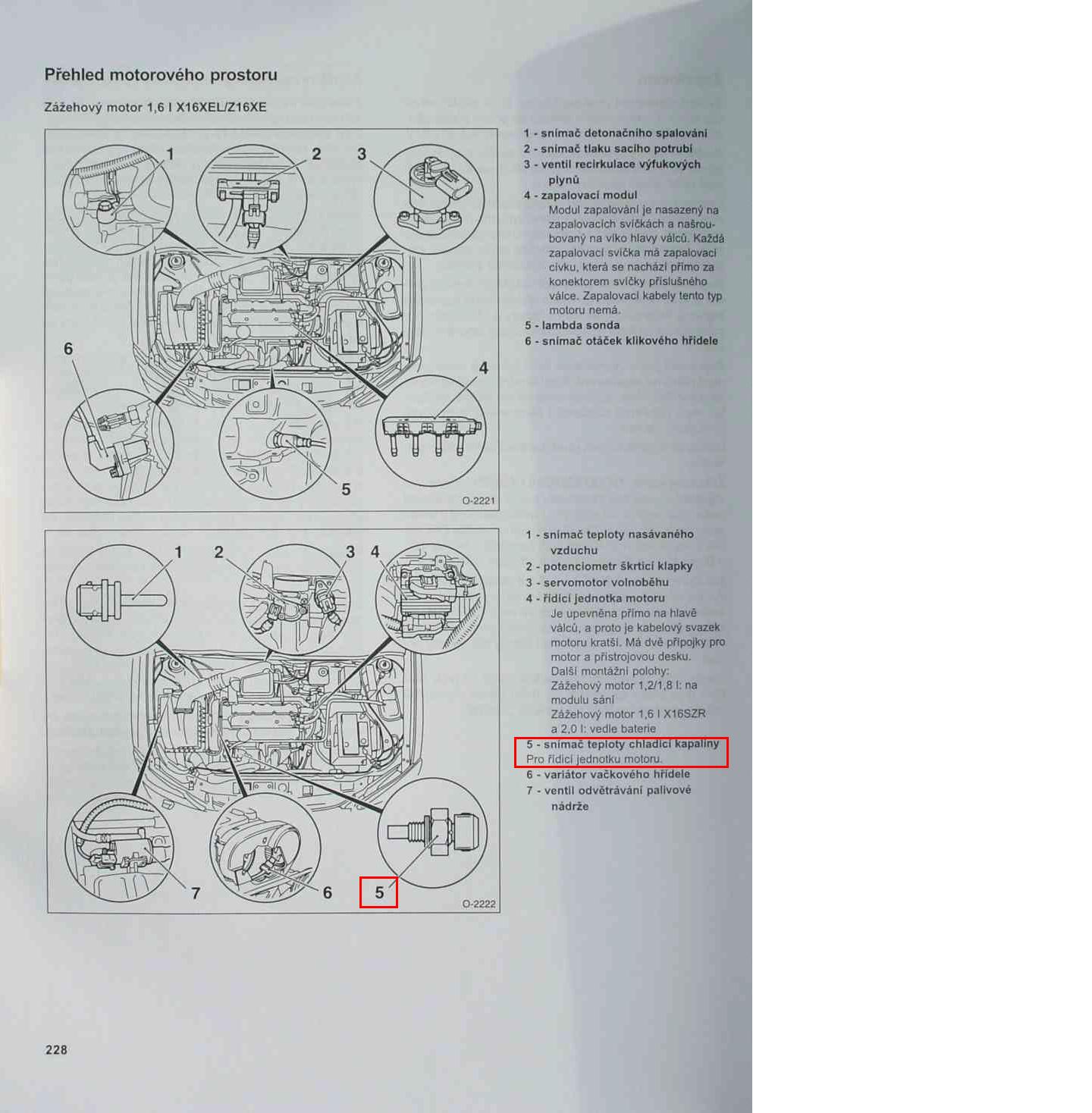

Na stránce dole. Je to sice Z16XE, ale třeba to bude podobné.
