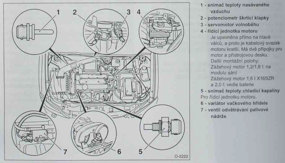

Co se týče toho odvětrávání nádrže. To čidlo už jsem myslim zkoušel odpojit, ale cca na 10 sec. nevím jak dlouho může být odpojené abych to poznal a aby to auto nevadilo. A to by klepalo vyloženě v tom čidlu? Taky na to zítra kouknu, ale myslím že tím to není, neboť ot čidlo jestli dobře vím tak u Z14XE je úplně vlevo mezi vzduchovym filtrem a tlumicem. Viz. přiložený obr. - bod 7
Dneska jsem otevřel víčkou na olej a to klepání mi nepřijde že jde přímo z motoru. Spíš to slyším z oblasti té klapky, nejvíce je to slyšet na tom druhém videu. Máte někdo zkušenost s tím čištěním klapky pomocí spreje na klapku, jak to tu někdo psal, že to dělal pod plynem a stříkal to přímo do klapky?
