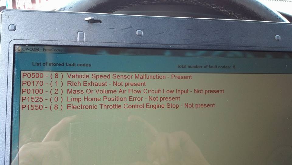

Re: a je to zase tady...do p.....zima a startovani..
svicky sou vsechny krasne suchy ruzovy...jinac jak zacly bejt vedra tak se chod motoru ohodne zlepsil rano startuje skoro normal...necuka....momentalne mop-o haze toto....viz foto...na levy nboj nekoukejte jezim tim uz asi rok tachometr nekdy de nekdy nee...jasny levy naboj v haji.....jinac mechanik se me ptal jestli to lozisko je na sroubech nebo nalisovany....menil ste to nekdo??????
