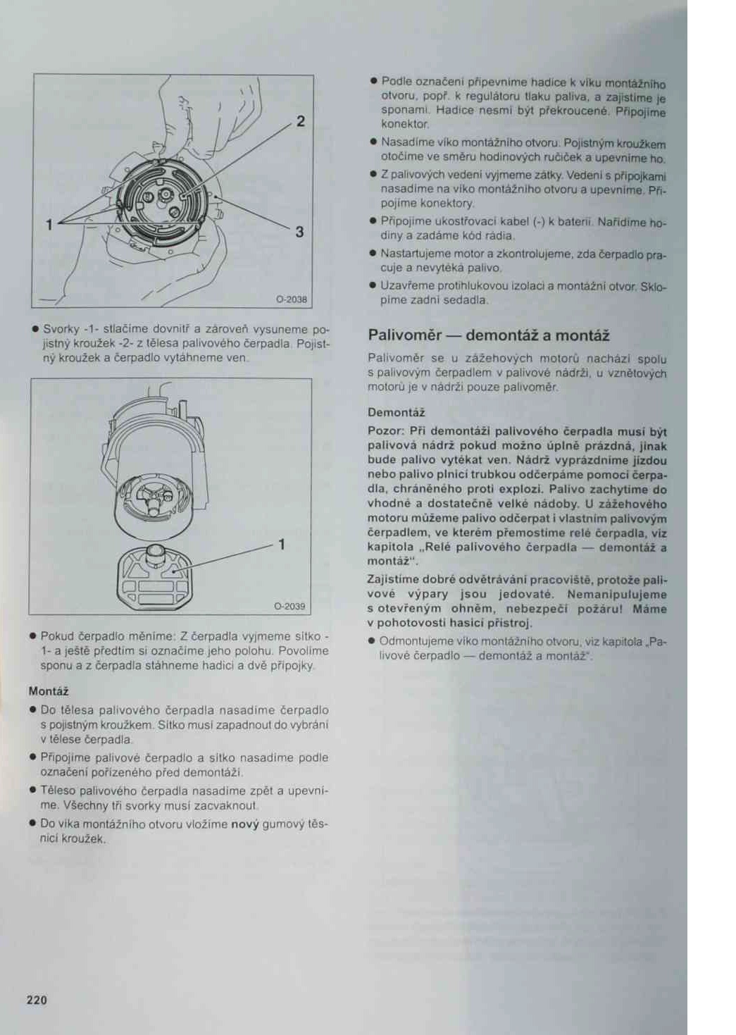

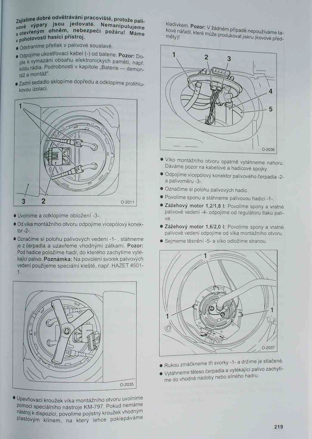

Vidíš, k čemu je dobrá kniha "Jak na to?" :wink:
