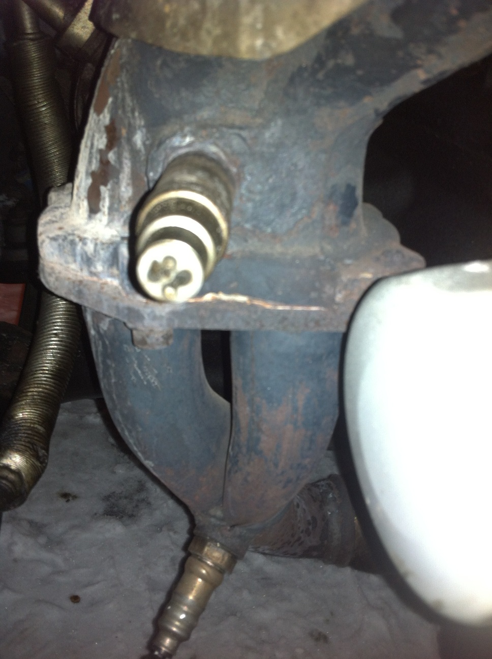

Ahoj, před pár dny jsem si koupil astru G 1.6 16 a má par much... dávám to do sekce motory protože toho se týká asi nejzávažněší věc. Co jsem koukal tak mam v motoru uštíplou lambdu a pod ní je ještě druhá, tak se chci zeptat jestli auto má mít dvě, protože sem to v životě u žádnýho auta neviděl a ta druhá je jen záslepka a nebo jí nějakej technik uštípl a musím jí vyměnit.
Chci k tomu dodat že motor má na volnoběh otáčky okolo 1200-1500 a mám tak 2x větší spotřebu než by u astry být měla. Co jsem se dočetl na fóru tak otáčky by měli být způsobené skrtící klapkou, ale pokud tam ta lambda chybí tak to bude nejspíš tím.

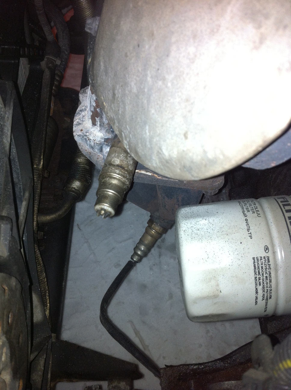

Tady posílám ty fotky sondy -

Tak podle mně z tý origo, kde má být, uštípal jen dráty (zřejmě mu nešla povolit) a přidal tam nějak tu spodní (i když nevím jak, vypadá to na nějakej kompatibilní díl na výfukové soustavě z jiný motorizace a možná jinýho auta a nebo uměl tak perfektně vařit litinu) a tu máš zapojenou, alespoň podle kabelu vedoucího někam ke konektoru, ale jestli je plně funkční zjistíš jen diag a rozborem u někoho kdo umí tyto data rozluštit 8)

Mno sikula predchozi majitel. Pokud ma motor 2hou lambdu tak ji ma za katrem, ale, aby mel 2 pred, mno hmm. Asik je to tak jak se tu jiz psalo, ale potom nechapu proc se mordovat s prirubou na 2hou lambdu, kdyz slo tu prvni pouze vyrezat nebo vymenit dil.

No já bych se pokusil tu původní lambdu (ustřižený dráty) vyšroubovat a nahradit tou co tam má být a vyměnil bych ten díl s vlnovcem do kterýho udělal předchozí majitel díru :)

Psal jsem si s původním majitelem a ten říkal že je tam opravdu nově dávaná sonda, to jakym způsobem sem radši nekomentoval, takže pokud by teoreticky fungovala i když je dělaná dost divně mohla by ta spotřeba a vysoké otáčky způsobovat nejspíš škrtící klapka ne ?

Ne. Spotřebu ovlivňuje krom jiných věcí lambda a váha vzduchu a samozřejmě čistá váha vzduchu. To jestli jsou tyto dva díly v pořádku zjistíš na 100% pouze z Live dat a jejich vyhodnocení. Lambda muže být nová a klidně i určená pro tvůj motor, ale ve výsledku nemusí komunikovat s ŘJ motoru jelokož jednotka s ní nebude bude kompatabilní. Vyzkoušené funkční náhrady jsou Univerzální Bosch. Já se ale přes to přikláním k Delphy lambdám určeným pro danný motor - nemusíš se drbat s konektorem lambdy.
Tak že pokud máš někoho s diagnostikou zkuste se juknout na tu váhu za chodu motoru jestli se mění její hodnoty + to samé na lambda sondě. Já si myslím že ta lambda bude KO.
