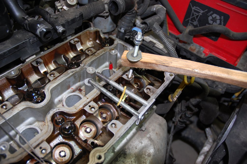

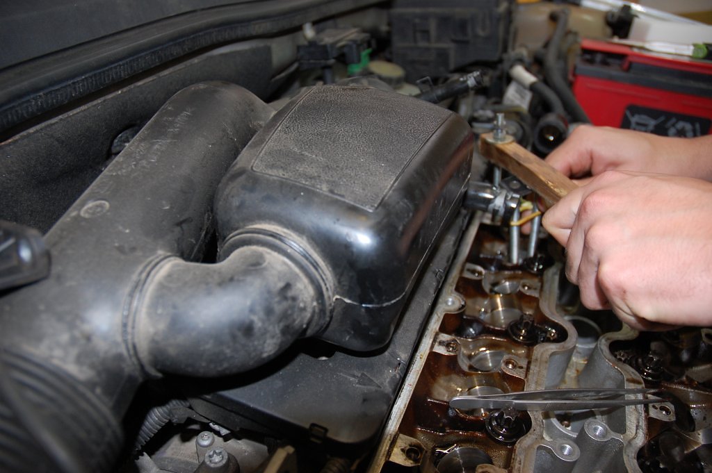

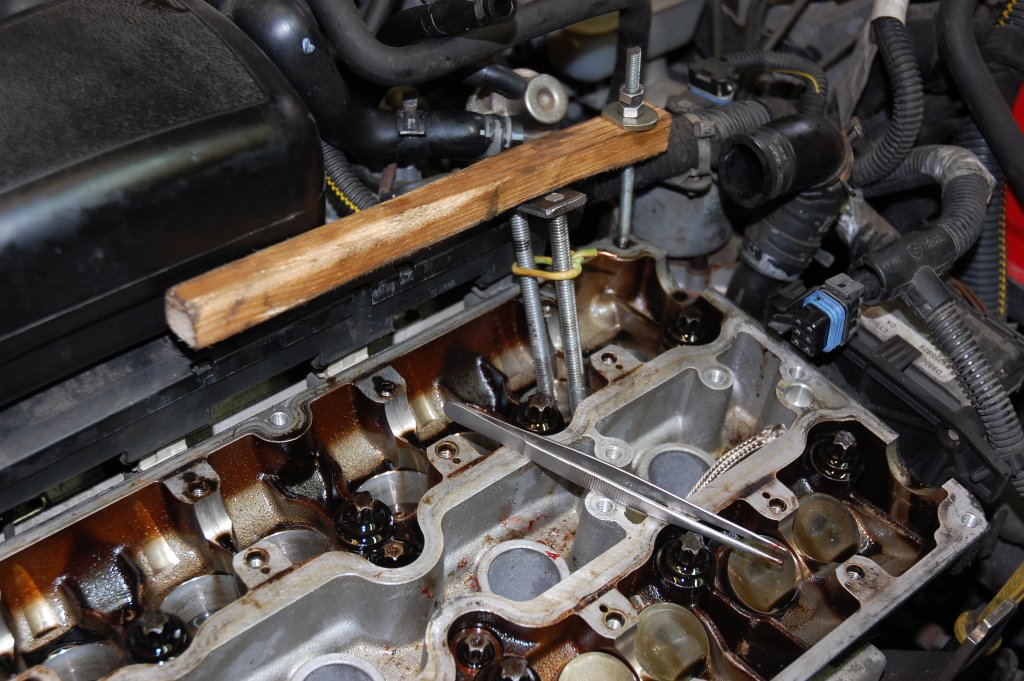

Na zajištění ventilů, aby nepropadli do válce, použijeme provázek (indiánská metoda). Já měl pletená provázek cca 5 mm v průměru, 2 metry dlouhý, lehce ohebný. Doporučuji ale 3 metry. Válec na kterém budem měnit gufera, otočíme do dolní úvratě a otvorem pro svíčku tam nacpame co nejvíc provázku, konec si necháme koukat tak, aby tam nespadnul celý. Poté otáčíme klikou ve směru h.r. až na doraz, provázek se zmáčkne a ventily jsou podepřeny. Můžeme jít na samotnou výměnu gufer. Vyrobil jsem si takový nástavec a páku, kterou jsem závitovou tyčí připevnil do závitů pro domečky nebo ventilové víko (jak bylo zrovna vhodnější). Je potřeba zatlačit přes misku na pružinu ventilu (a to docela velkou silou, žádná sranda) a magnetickým šroubovákem vyjmout dva měsíčky co drží tu misku. Poté pružinu opatrně uvolníme. (Tady pozor!!! Stalo se mi, že mi ten nástavec sjel a pružina vystřelila jeden měsíček pryč, pak jsem ho hodinu hledal pod autem, po zemi, no všude možně. Když už jsem byl smířenej s tím, že budu shánět náhradní, tak jsem ješte zastrčil magnetickej šroubovák do olejovejch kanálků, a on ležel v jednom z nich. Ještě že sem ho tam našel, mohl by udělat pěknou paseku). Dlouhými kleštěmi stáhneme staré guferko, když nejde, tak přes šroubovák do něj klepnout, ono povolí. Nasadíme nové guferoa jemně doklepneme přes nějakou trubičku (já použil kousek vysokotlaké hydraulické hadičky). Měsíčky si z vnitřní strany mázneme vazelínou, aby se pěkně přicůcli na dřík ventilu. Potom opět stlačíme pružinu přes misku a pinzetou (nebo prstem) tam vrátíme ty měsíčky. Musí to pak pěkně sednout. Stejně uděláme u všech 16-ti ventilů. Pokud se nepovede provázek nacpat tak, aby ventily podepřel, musíme ho vytáhnout a znovu nacpat do válce.

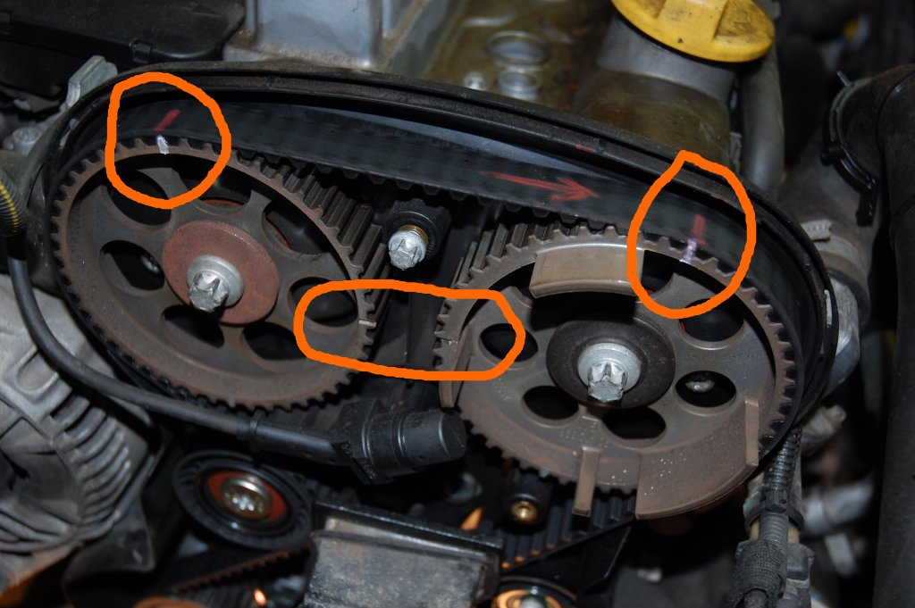

Povolíme středový šroub napínací kladky rozvodů. Kliku nastavíme na rysky a taktéž vačková kola musí být ryskami proti sobě. Nasadíme rozvodový řemen, musí sedět podle značek, které jsme si předtím udělali (při použití nového řemenu si ty značky přeneseme). Napínací kladku napneme na příslušnou rysku (pro nový nebo použitý řemen). Nyní musí sedět všechny rysky proti sobě a i naše značky musí být na svých místech. Otočíme dvakrát klikou ve směru h.r. aby rozvodové značky byli opět proti sobě (značky na řemenu budou už rozhozené). Znovu nastavíme napínací kladku. Opět protočíme klikou a kontrolujeme správné nastavení napínací kladky a polohy všech rysek. Pokud je to v pořádku, tak přiděláme nejprve spodní kryt, vrátíme čidlo vačkových hřídelů a poté ten horní. Nasadíme držák motoru na přesnou polohu jako původní a pořádně utáhnem. Namontujeme napínací kladku klínového řemenu, musí pěkně sednou do těch zarážek. Pak musíme napínací kladku odklopit nahoru a namontujeme velkou řemenici a opět řádně utáhneme. Nasadíme klínový řemen. Napínací kladky je automatická, nijak se nenastavuje. Vrátíme spodní plastový kryt, dáme kolo, sundáme ze špalků. Natočíme svíčky, vrátíme zapalovací lištu a zadeklujeme motor. Nyní by mělo být hotovo.

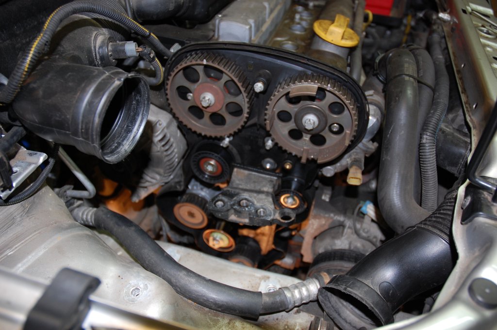

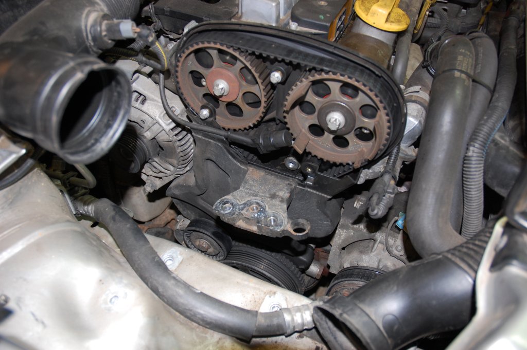

vačková kola
vačková kola

Jj, zabralo to opravdu 16hodin, ale spoustu casu jsem ztratil ruznyma blbostma jako hledani ztraceneho mesicku z ventilu, zkoumani jak na to, nekdy slepe ulicky. Kdybych to delal znovu, tak to mam za 8hodin hotovy.
Astra G 1.6 16V, X16XEL, rv.99 LPG

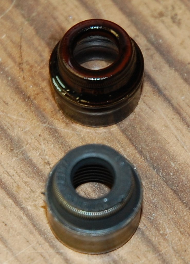

a ještě fotka starého a nového guferka, to původní bylo pekně tvrdý a takový dost opotřebený. No a teď s novými gufery se nekonají žádné kouřové signály po nastartování :-) spotřebu oleje zatím nevím, zjistím aspoň po ujetí 500km, teď mám teprv 250. Rozhodně budu ještě informovat.
Jo a všechny těsnění jsou koupený u Automedik.cz značka Victor Reinz, celková cena necelých 500Kč (gufera ventilů, gufera vačkového hřídele, těsnění víka a těsnící tmel).
