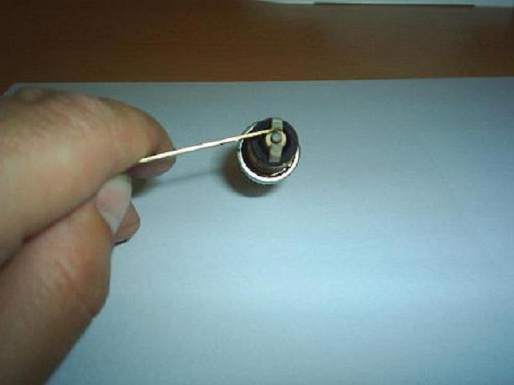

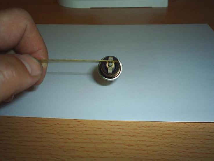

Zdravím, mám dotaz jak správně měřit odtrh na dvouelektrodové svíčce.Krajní elektrody mají ohniskovou plochu půlkulatou , takže buď můžu protáhnout měrku mezi středovou a jednou z krajních elektrod úplně, pak ale se mi měrka dotýká jen okrajů tohoto půlkruhu a skutečná vzdálenost je pak větší než 0.8mm udávaná výrobcem svíčky a nebo mezi středovou a krajní vložit třeba 0,8 vrták a nastavit skutečnou vzdálenost na 0,8mm
FOTO !!!

prodávají se i kulaté měrky, ale to bych neřešil, pokud chceš upravit vzdálenost, dej tam 0,7 nebo 0,75 spárovku, rozdíl asi nepoznáš.

Dobře,ale jak? Podle těch fotek to jde dvěma způsoby. Buď dát spárovku 0,8mm přes oba konce půlkulaté elektrody a elektrodu středovou, pak se tam ale vejde vrták 1,3mm a nebo tam dát něco kulatýho o průměru 0,8mm, třeba vrták, a doklepnout to přímo na něj. Nevím jestli se vyjadřuju správně , ale rozdíl v měření je tak 0,5mm.
