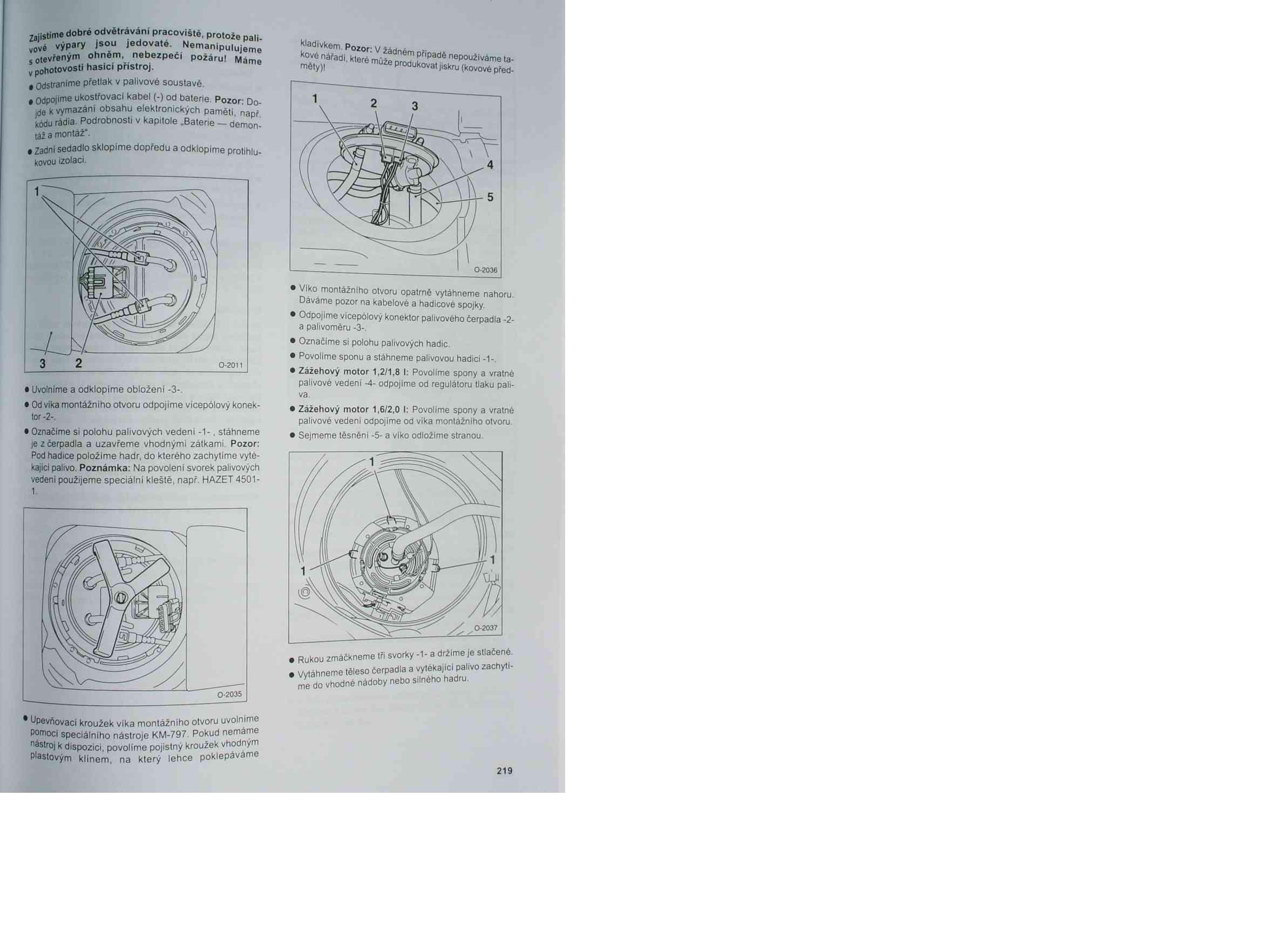

Příspěvek od alvin » 20 úno 2011, 08:47
Takže Astra už zas jazdí aj bez odťahu do servisu,koho by postretlo podobné,dám tip,na vine bol kontakt na palivovom čerpadle,takže stačí zdvihnúť sedák zadného operadla,šrobovákom otvoriť ten kruhový kryt a skontrolovať tie 2 konektory navrchu,či maju dobrý kontakt a niesu zoxidované,nielen poklepať po čerpadle,ako radili v servise
alvin
Příspěvky: 124
Registrován: 26 zář 2010, 00:37
Bydliště: Nitra/Majcichov
Re: problem se startem
Příspěvek od alvin » 04 bře 2011, 18:55
Tak a dúfam,že som už definitívne prišiel na zradu,k palivovému čerpadlu vedú 2 palivové hadice , v ktorých su nenápadne plastové tesnenia,ktoré časom vypadnú,stačílo streknúť do tých spojov a do konektoru po opojení WD-40,trošku nimi pohýbať a motor bez zaváhania naskočil,ako som vravel blbosť za pár drobných a robota na pár minút,ktorá dokáže takto otravovať život ,ale skôr si myslím,.že zrada bola v konektore,než v tej hadici,lebo keby v nej bolo niečo upchaté ,alebo by podsávala falošný vzduch,motor by vynechával aj za jazdy
