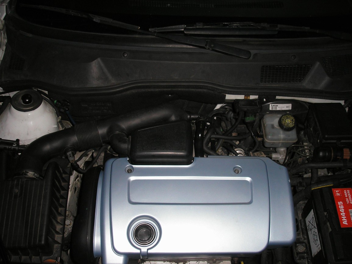

Zdravím chci se zeptat jak se naprosto ujistím že mám v autě správný motor i když nechci spoléhat na vyražený typ motoru mělo by se jednat o motor x16xel ale chci to vědět 100%

Cez diagnostiku (AB COM, OP COM). Alebo daj sem jeho fotku.

pokud to nepoznáš z tech fotek tak udělám nové

I když z fotek to vypadá na x16xel, tak 100% Ti to poví diagnostika. Zvlášť v případech, kdy se jedná o dovoz (např. trochu jinak udělané sání viz můj x16xel z Itálie).

Je to X16XEL alebo X14XE (škrtiaca klapka ovládaná plynovým lankom), myslím že oba typy nepoužívajú rovnaký typ prevodovky, tak že podľa nej určíš aký je tam motor. Sú to takmer identické motory, rozdiel je len v objeme. 1.8 a 1.2 má váhu vzduchu a tú tam nemáš. Diesel to tiež nieje a je tam vidieť upravovač tlaku benzínu a MAP senzor na medzistene ktorý Z motory nepužívajú (majú katalizátor priamo za zvodmi).
Potom už jedine len diagnostika ktorá Ti ukáže data RJ motora kde je uvedený aj typ motora.

1,4 to určitě neni na to to má moc výkonu :) před koupí jsem se svezl v 1,4 a toto je poctatně někde jinde
