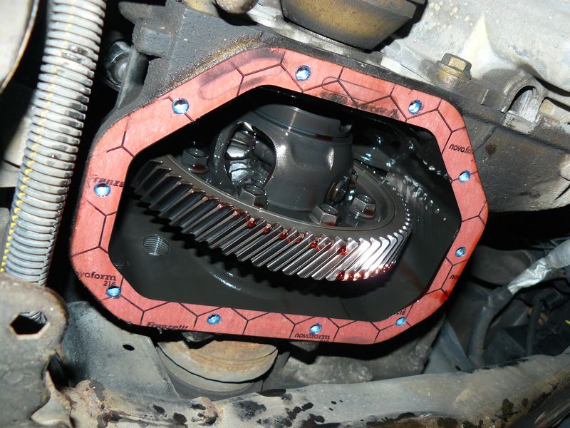

Ja jak jsem menil na Zafire Olej, tak jsem ho taky nemohl najit. Az jsem mel vanu dole, pak byl videt zavit.
